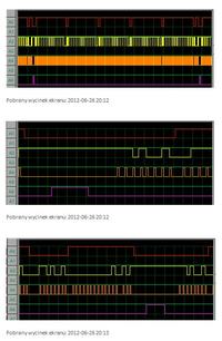

    W analizatorze stanów logicznych wszystko wygląda prawie dokładnie tak jak w datasheet...
    Jak podłączyć i sterować PT6578LQ z Atmega8 przez SPI?
    Pierwszy obrazek przedstawia całość analizatora.
    Od góry kolejno: A0 - CS (czy tez SS), A2 to MOSI, A4 - SCK, A6 - INH.
    Drugi obrazek przedstawia sam początek nadawania danych, pierwsze bity inicjalizujące przedstawione w datasheet, czyli 11010010.
    Trzeci przedstawia zakończenie, czyli bity inicjalizujące, bity konfiguracyjne oraz 3 bity zakańczające (101 - jak w datasheet).
    Wszystko wygląda bardzo cacy... Kod działa, powinien wyświetlać cokolwiek. Jednak nie wyświetla nic.
