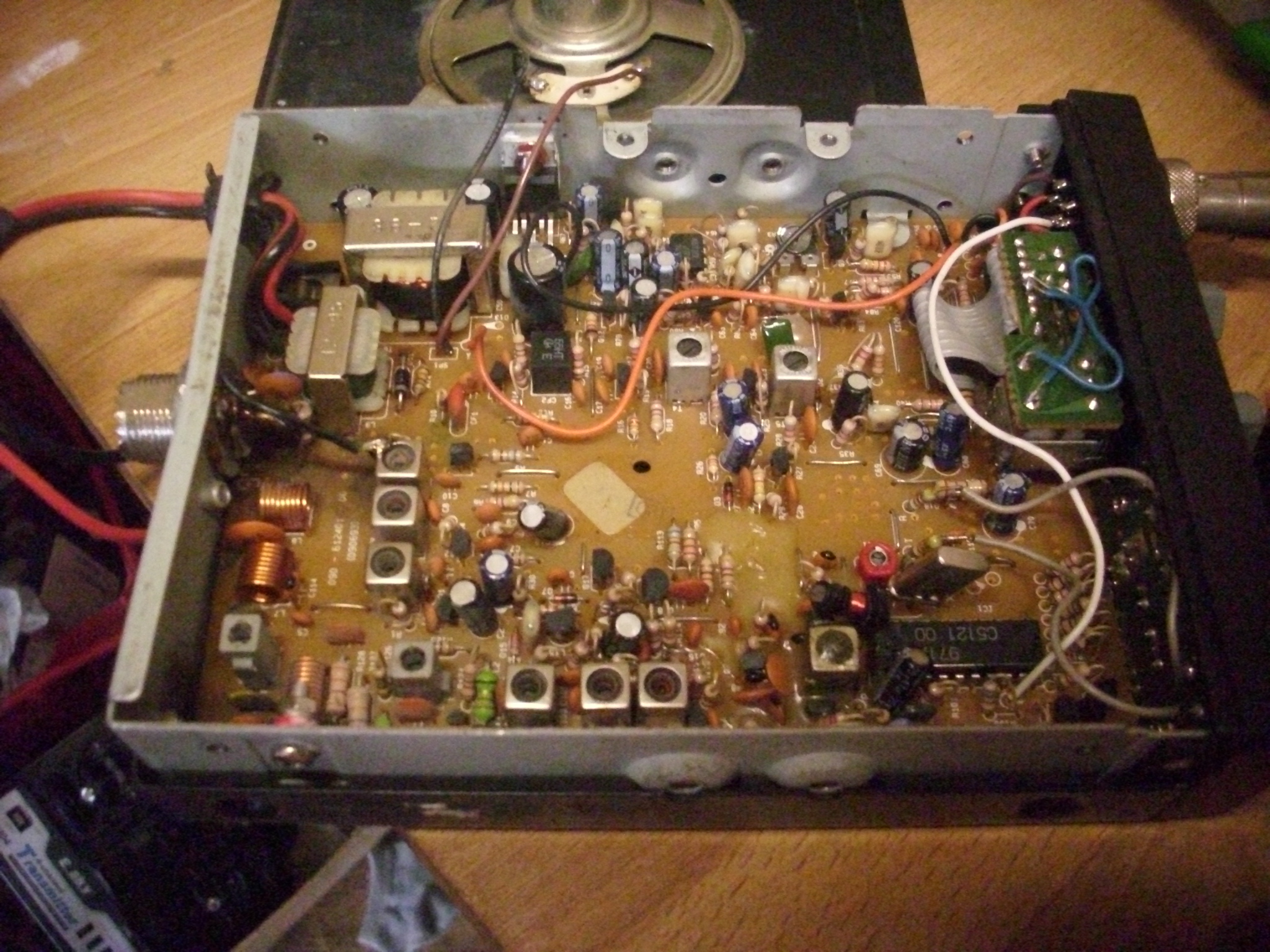

    Witam trafiły mi się 3 sztuki radia onwa turbo po strojeniu anteny efekt jest taki że mnie słyszą a ja słyszę maksymalnie z kilometra , wszystkie radia mają taki sam objaw .
    Gość co mi je przysłał powiedział ze ma wymontowane dodatkowe czterdziestki naciśnięcie przycisku band nic nie powoduje , częstotliwość nadawania jest prawidłowa (27,180,1) kanał 19 odbioru nie mam jak zmierzyć .
    mogę wstawić fotki wnętrza radia jeśli to coś pomorze , ktoś ma pomysł co z tą onwą zrobić żeby można było jej używać ?.

    bc211
    Poziom 30  
    Mógłbyś opisać to po ludzku i pomierzyć co nie co ?

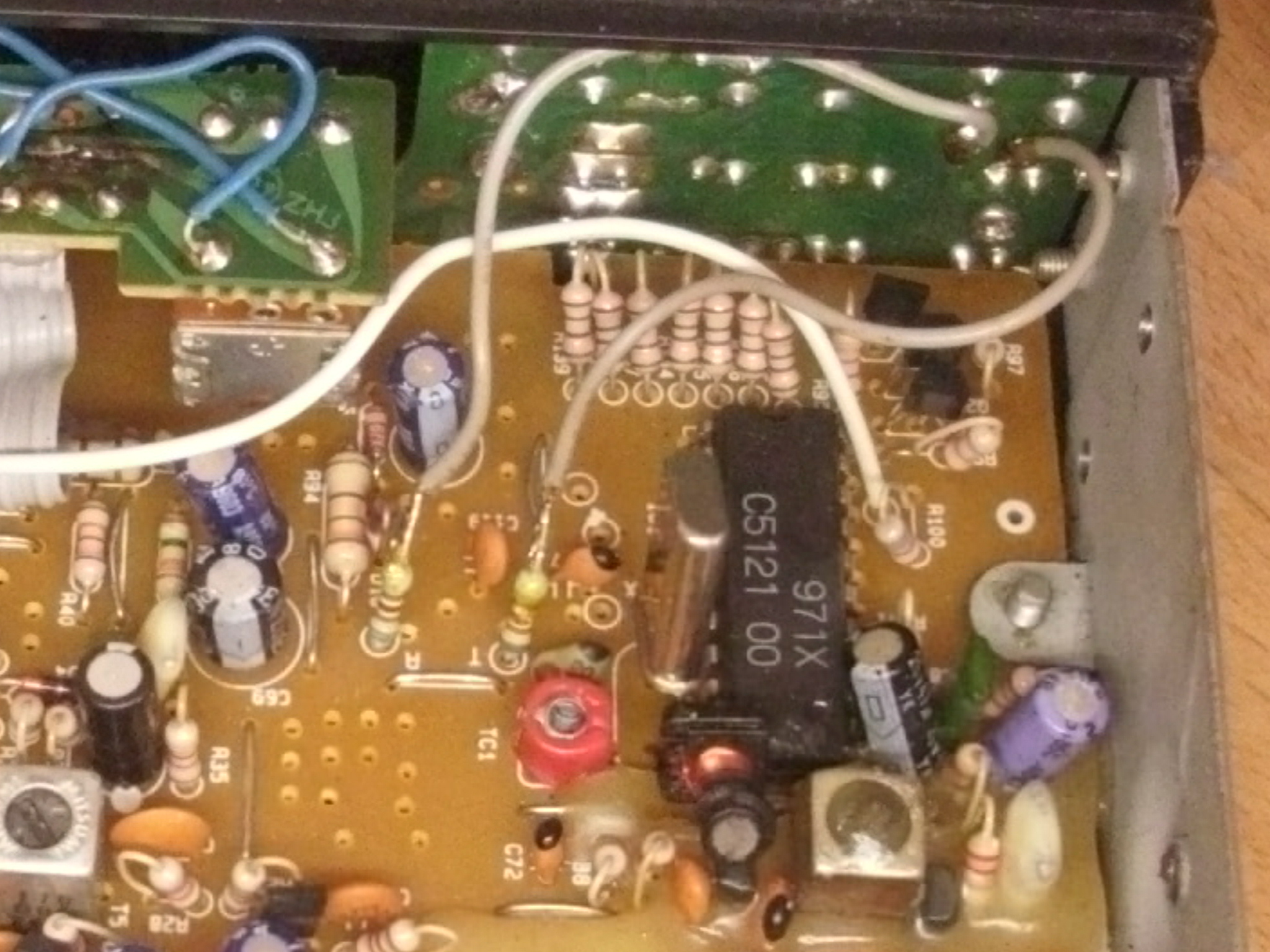

    f odb. mierzy się orientacyjnie na 12 stej nodze C5121, a precyzyjnie na wyjściu 455ht z podłączonym generatorem, albo dalej

    konstruktor_2006
    Nie mam takiego miernika mój mierzy tylko nadawanie z anteny ,
    załączam zdjęcia . Onwa turbo słaby odbiór,nadawania poprawne Onwa turbo słaby odbiór,nadawania poprawne Onwa turbo słaby odbiór,nadawania poprawne

    Kiedyś na awarii odpaliłem załadowany po brzegi fh-12, który w wigilię zablokował miasteczko Jarosław tylko dlatego, że leżąc pod ciągnikiem zobaczyłem jak jednej z przejeżdżających obok osobówek "strzęsło" światła na "wzgórku", które po chwili wpadły z powrotem i wywróżyłem z magicznej kuli, że w tym samym miejscu przełamało kabinę, która z kolei przełamała wiązkę kabli do sterownika silnika. Wszystko, co dotąd działało ten jeden raz zawiodło i dzięki niej zaoszczędziło kupę kosztów i problemów.
    Twój znajomy zapomniał dokończyć, że dodatkowe kanały owszem są....ale zlikwidowane i miksero-modułu(ów) nie ma. A Ty zapomniałeś napisać, że nawet nie zajrzałeś do radia. Magiczna kula, która włączyła się jak nam już brakowało koncepcji, prądu i powietrza tym razem nie chce się włączyć. Być może ktoś dysponuje taką, która włącza się szybciej, niż moja.
    Czy tak trudno wziąć do ręki m-metr i zerknąć do radia ? Aż się prosi pomierzyć od strony zasilania
    Przecie radio błaga o to na kolanach :D
  • #8 11042515
    konstruktor_2006
    W pierwszym poście jasno stoi że owe czterdziestki zostały wymontowane .
    Co więcej im skradziono nie wiem , więc zapytałem jak bym był ekspertem od radyjek to bym na forum nie pytał , a skoro już zapytałem liczę na pomoc .
