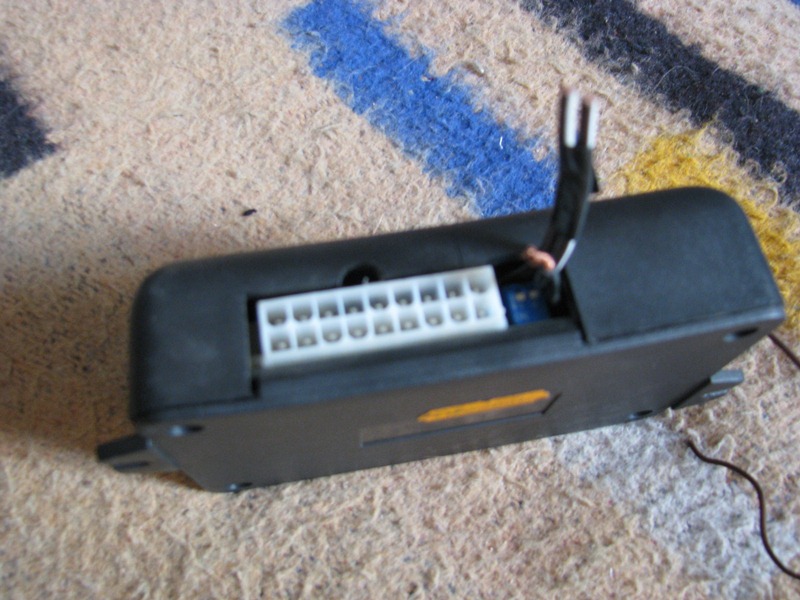

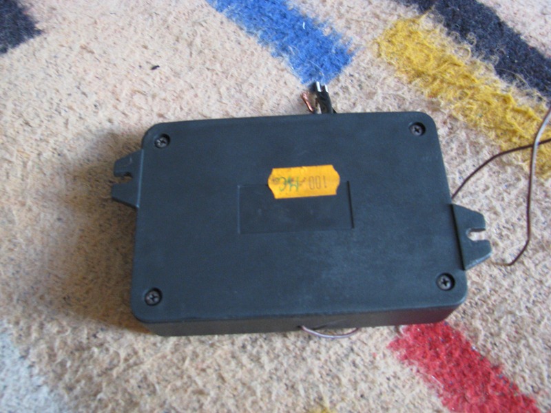

    Witam. Jestem dumnym posiadaczem Poloneza ATU+ z 1997 roku. Autko zostało kupione beż żadnego dodatkowego wyposażenia. Doposażam je sam. Na szrocie z innego ATU+ wyjąłem alarm PREDATOR PRO. Całą wiązkę, syrenę, centralkę, centralkę czujników ultradźwiękowych i sterownik do nich. Alarm jest podłączony już w moim aucie i działa bez problemu. Problem jest z centralnym zamkiem. Z innego Poloneza wyciągnąłem jakiś sterownik (jedyny jaki miał). Kable z siłowników z drzwiach były poprowadzone tylko do tego sterownika. Nigdzie indziej nie były podpięte. Kiedy podłączam ten sterownik z wiązką którą do niego mam i podpinam to do moich siłowników w drzwiach to zamki albo zamykają się i nie dają się otworzyć, albo na odwrót. Otwierają i nie dają się zamknąć. Do tego sterownika nie było pilota. Pilot był do zestawu PREDATOR. Potrzebuję znaleźć opis/schemat i nazwę tego sterownika aby jakoś to podłączyć. Czy ktoś z Was może pomóc? Poniżej zamieszczam zdjęcia tego nieznanego sterownika.

    Witam. Ten sterownik to alarm-antenka z korpusu. Dokupić sterownik centralnego zamka podpiąć go do alarmu i będzie działać.

    Mam centralkę tylko potrzebuję jakiś opis tych pinów aby wiedzieć co i jak.

    Witam. Tak masz centralkę ale to jest centralka alarmu która ma wyjścia do centralnego zamka (5 przewodów). Normalnie podpina się przewody od alarmu oraz 5 przewodów do centralnego zamka i steruje się za pomocą pilota (pilota brak) więc w tym przypadku będzie łatwiej dołożyć sterownik C/Z. Można wykorzystać sam sterownik C/Z z tego alarmu ale to dopiero po jej otwarciu .

    Po otworzeniu czego? Mi chodzi aby tą nie znaną centralkę jakoś połączyć z centralką Predator PRO bo do tamtej mam piloty, działa poprawnie tylko, że nie ma sterowania C/Z :/
