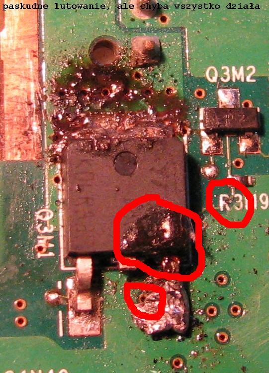

    Witam dostałem konsole z rodem konsola po reflow ruszyła tylko wiatraki chodziły cały czas na max na wyjściu maiły cały czas 12v uszkodzony był tranzystor sterujący tymi wiatrakami d888 wlutowałem go i chciałem sprawdzić czy wiatraki będą chodzić normalnie na innym tranzystorze znalazłem b772 przyłożyłem go do miejsca gdzie wlutowany był d888 i wentylatory ruszyły kręciły się normalnie nie na max. Niestety po chwili konsola stanęła i wyświetlił się rod 0001 i tak jest do tej pory. Możliwe że przesunął mi się tranzystor i zrobił jakieś zwarcie, sprawdziłem wszystkie elementy obok tego tranzystora ale są ok.
    Wiecie może co teraz robić? Do konsoli chyba nie ma schematu więc spawa jest utrudniona ale na pewno ktoś naprawiał już konsole z takim błędem i wie od czego zacząć?
    Xbox 360 ROD 0001 po wymianie tranzystora D888 na B772 - co dalej?
    znalazłem na elektrodzie ten obrazek i właśnie ten tranzystor chciałem wymienić wlutowałem też ten mały po prawej ale to nic nie zmieniło wlutowałem też diodę na górze płyty połączoną z emiterem jednego z tych tranzystorów i wtykiem wentylatorów.

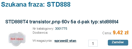

    Konsola ruszyła uszkodzony był mosfet Q9F1 po wymianie wszytko dizałą. Musze wlutować jeszcze tylko jakiś tranzystor do wentylatora jakiś popularny zamiennik tranzystora STD888 zna ktoś może?
  • #3 11013493
    _PREDATOR_
  • #4 11013511
    klusek16
    A ok dzięki ale 10zl i jeszcze wysyłka może wlutuje coś bardziej dostępnego tak żebym mógł kupić w sklepie elektronicznym w swoim mieście bo ten d888 jest chyba z bardzo dużym zapasem wentylatory pobierają około 0,5A i pewnie tylko przy starcie trochę więcej.
