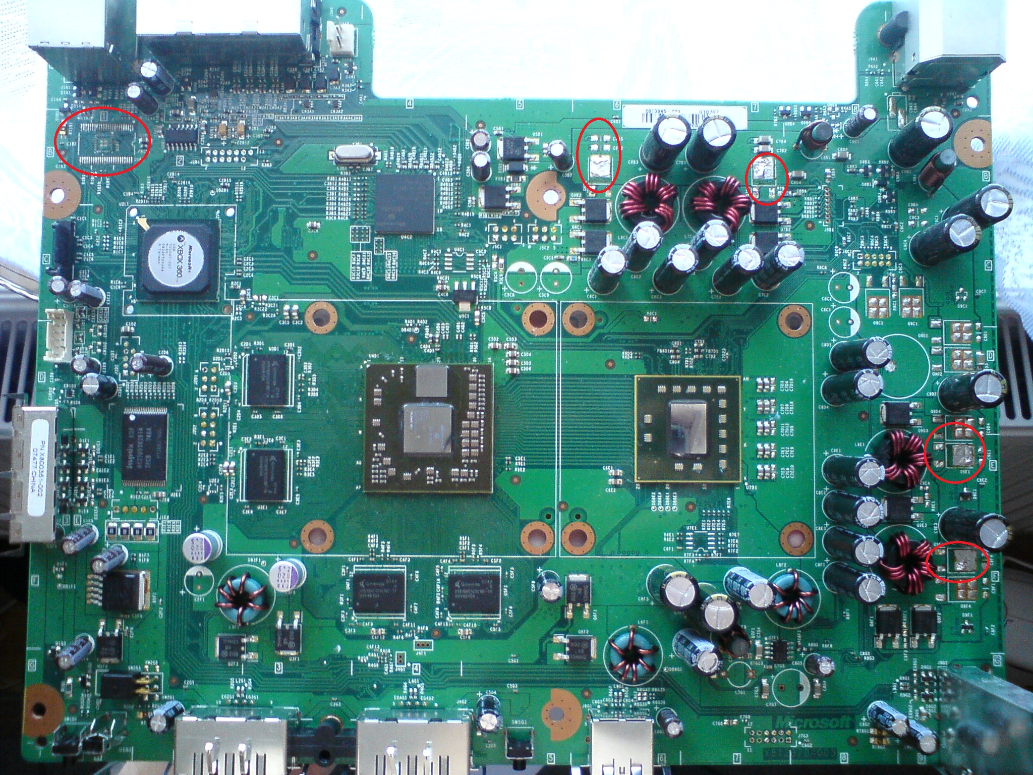

    Otóż, zauważyłem braki kilku mosfetów. Daje rroda 0003, czy bez tych elementów konsola powinna działać poprawnie, czy też trzeba je podstawić z innej?
    RRod 0003 w Xbox 360 - czy brak mosfetów wpływa na działanie konsoli?

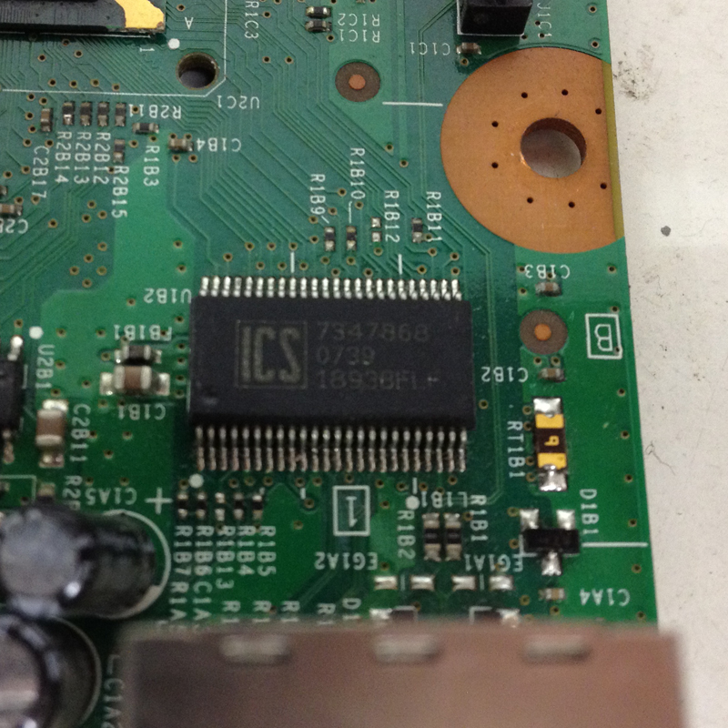

    I proszę mi powiedzieć jak się nazywa ten układ obok wejścia lan.

    Konsola nie odpali bez tych mosfetów. Podaj model płyty.

    Wstaw układ, mosfety i być może ruszy. Zastanawiałbym się po co poprzednik wydłubywał układy i czy płyta ma sparowany napęd?
    Fotka układu.

    Dostałem CD z kuczem napędu, którą dostał od serwisu i tam oryginalnie siedział liteon 74850c, a dostałem z jakimś starym samsungiem ms28. Miała e76 i kazali mu wylutować te układy.
    #6 11013357
    ebry
    Poziom 30  
    E76 to układ lan, ale po co wyciągali mosfety? Bez sensu trochę naprawa.

    I teraz mam problem, nie mam układu dużego, a małego chyba nie dam rady wlutować , a bez tego to pewnie konsola nie ruszy. Nowych układów nie ma w Polsce dostępnych, tylko są za granicą dostępne.

    Dobra, przylutowałem jednak mały, wszystkie mosfety dałem z innej płyty, teraz się włączy i wali po ok. 1minucie 0022, czy to proc, czy to grafa?.
    Bo jak miałem 0022 to zawsze pod procem mi kulki nie stykały.
