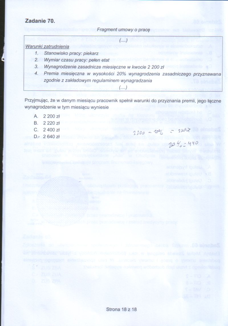

    70.D

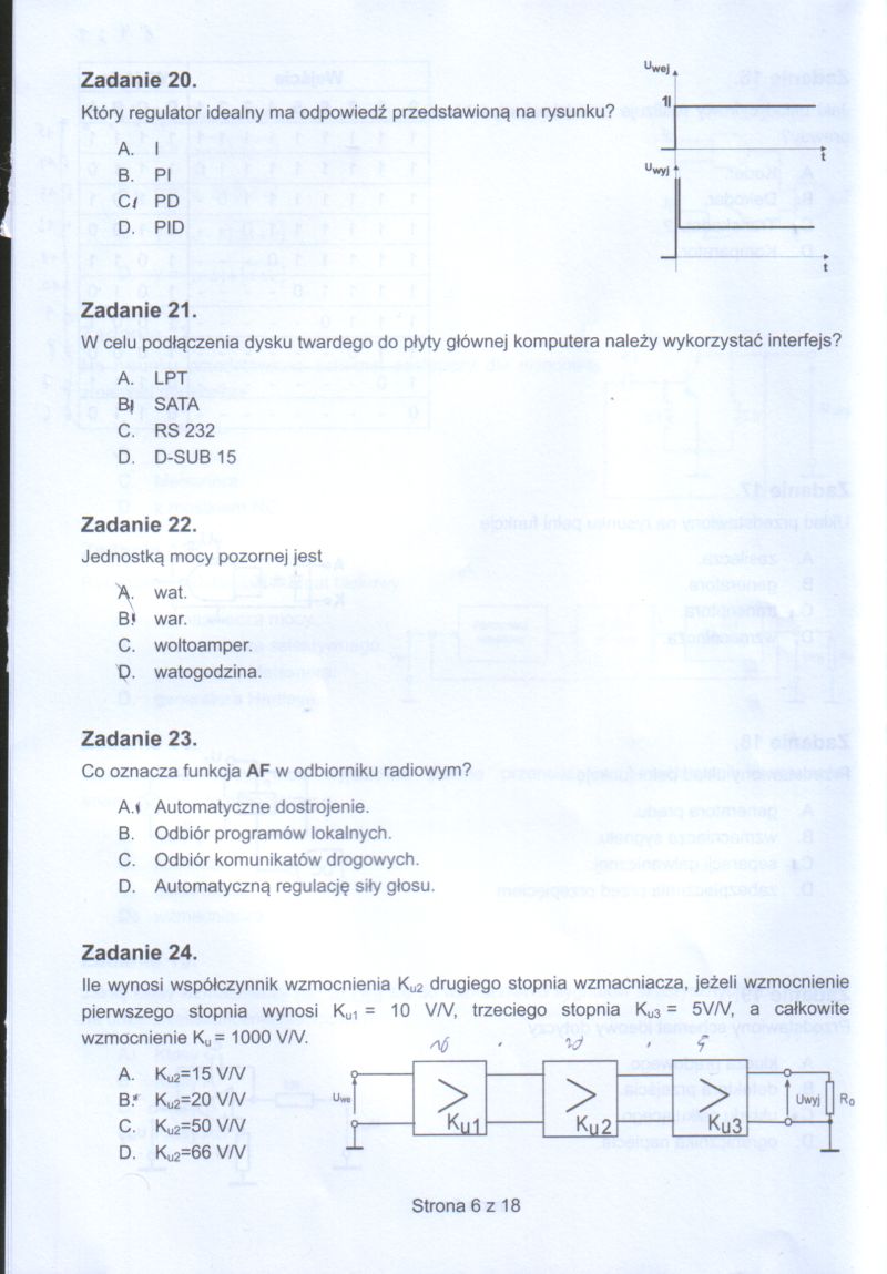

    20. Układ różniczkujący i wzmacniacz, regulator PD, odp. C.
    21. B.
    22. VA, odp. C.
    23. A.
    24. Wzmocnienia się mnoży, czyli 10 * x * 5 = 1000, co za tym idzie szukana wynosi 20. Odp. B.

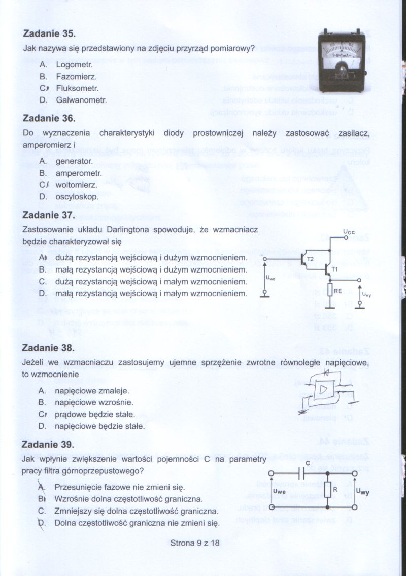

    35. D.
    36. Potrzebne jest napięcie, i prąd, czyli woltomierz. Odp. C.
    37. A.
    38. Debilne pytanie, ale pewnie chodziło o odp. A, że przy USZ maleje wzmocnienie lecz poprawia się stabilność pracy urządzenia.
    39. C. Zwiększając pojemność w filtrze dolna f graniczna zawsze się przesunie w dół, bo większy kondensator dla tej samej częstotliwości ma mniejszą reaktancję.
