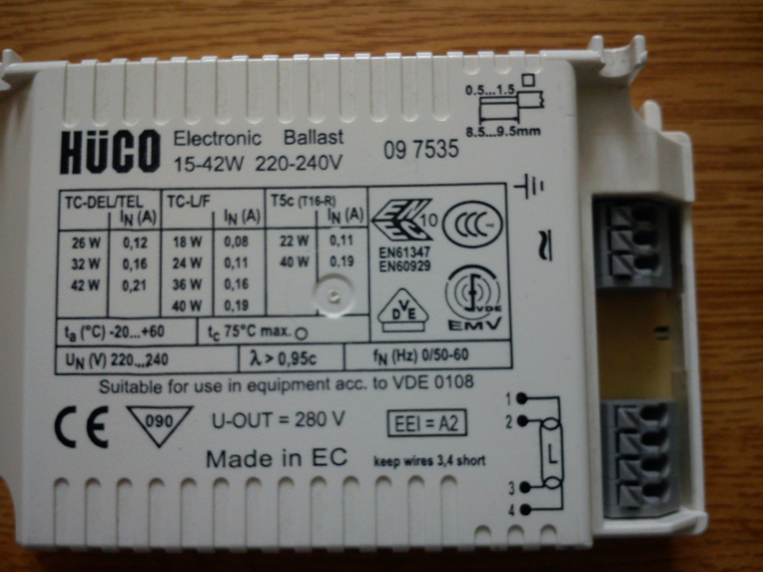

    witam
    mam problem z podlaczeniem oswietlenia do akwarium dokladnie nie wiem jak podlaczyc ballast firmy HUCO
    w starym spalonym ballascie plus byl podlaczony do 'L' a minus do 'N' uziemienie nie podlaczone
    Podłączenie nowego ballastu HUCO do oświetlenia akwarium - różne oznaczenia
    w nowym sa inne oznaczenia
    czy ktos wie jak podlaczyc to urzadzenie ?
    dzieki

    Jaki plus? Jaki minus? W prądzie przemiennym? Przecież masz, wyraźnie - L - faza, N - zero i przewód ochronny (uziemienie).
    I narysowane który zacisk do którego wyprowadzenia ze świetlówki. Więc gdzie leży problem?

    ok tylko jak podloczyc zasilanie do tego nowego ballastu gdzie jest tylko symbol uziemienia i ten drugi :)

    kamil8310 napisał:
    nowego ballastu
    Nie ballast tylko statecznik. Pogięło wszystkich z tą angielszczyzną.
    "Ten drugi" to symbol zasilania właśnie. Najwyraźniej jest tu wszystko jedno gdzie podasz fazę a gdzie zero.
    Mało przejrzyste (nawet pomijając "rozjechane" dopasowanie symboli do zacisków) - ale cóż zrobić. Kolejność PE, N, L (patrząc od góry) powinna zadziałać.

    jeszcze jedno pytanko wiem gdzie powinien byc kabel przewod zasilajacy podejrzewam ze zero bedzie tam gdzie jest symbol uziemienia czy sie myle?

    tylko sie upewniam faza po prawej zero w srodku ???

    Zgodnie z oznaczeniami przyjętymi w elektrotechnice.
