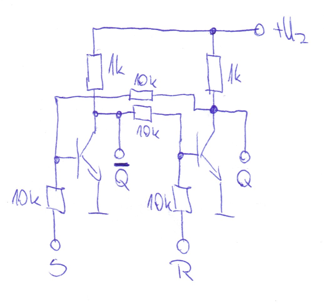

    Jeśli nie będzie innego rozwiązania to będę musiał to wszystko pomierzyć tak jak napisałeś. Na razie jednak jest taki problem że dostęp do diagnoskopu żeby odpalić sterownika będę miał dopiero po sylwestrze, A przez ten czas chciałbym już zrobić jakiś układ podtrzymujący sygnał. To co wiem na pewno to sygnał wyzwalający to 12V, Jeśli chodzi o prąd to jest raczej znikomy gdyż energia na ten sygnał pochodzi z 2 kondensatorów 2200µF.
    Znalazłem na elektrodzie taki schemat przerzutnika RS Jak zamontować lampkę sygnalizującą wyzwolenie poduszki SRS?
    Czy takie coś się nada?
    A Wspominaliście o gotowych scalakach TTL. Są do kupienia gotowe przerzutniki?
  • #8 11683881
    12pawel
    Poziom 34  
    Przerzutnik #2 z linku byłby chyba rozwiązaniem, lecz jeśli by się dało kupić coś gotowego to byłoby o wiele lepiej bo trawić teraz 4 takie płytki i lutować to sporo roboty.

    Pati
    A ten sygnał wyjściowy nie powinien być czasem zawęzłowany z kolektorem tego tranzystora? Bo jak nie to średnio widzę sens obwodu z tranzystorem (ten na pierwszy od lewej).

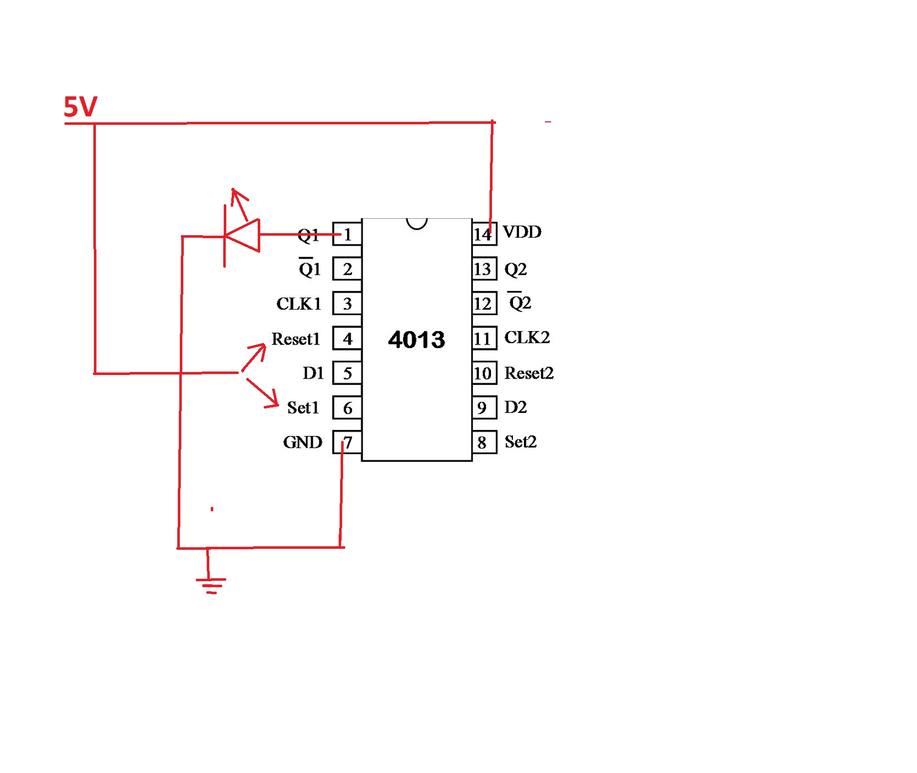

    12pawel
    Poziom 34  
    Witam ponownie. Kupiłem scalaka CD4013 i mam problem. Zrobiłem na chwilę obecną coś takiego Jak zamontować lampkę sygnalizującą wyzwolenie poduszki SRS?
    Strzałkami zaznaczyłem że podaje raz sygnał na set raz na reset by wykonac przełączanie.
    Po podłączeniu zasilania dioda od razu się zapala i nie gaśnie po podaniu sygnału na reset, ani na podaniu sygnału na set.
    Czy czegoś jeszcze nie podłączyłem prawidłowo?
  • #16 11796941
    ssb.mixer
    A jak podajesz sygnał, zwierając wejście z +5V? Jak pamiętam tutaj niepodłączone wejście jest w stanie wysokim, więc podłączając do +5V nic nie zmieniasz. I brakuje kondensatora na zasilaniu, oraz przydałoby się podciągniecie bo wejścia CMOS mają wysoką impedancję.
  • #17 11797099
    12pawel
    Poziom 34  
    Dokładnie tak. Czyli rozumiem że sygnał muszę wziąć z innego źródła zasilania?
    Tutaj mam zasilacz z kondensatorem więc to chyba już dublować nie trzeba?
    Domyślam się że brakuje jakiegoś rezystora. czy możesz napisać gdzie?

    #19 11798079
    emeryt2
    O czym bajdurzycie Koledzy , z tych podpowiedzi nic nie będzie.
    Do 12paweł ; źle masz skonfigurowany układ ; reset (4) łączysz z S (6) i masą , a sterowanie na CLK. Nie Q (takie z kreseczką na Q) z D. Pisze z pamięci. Podałem adres , gdzie masz różne konfiguracje , przeglądnij i dopasuj!
  • #20 11798155
    12pawel
    Poziom 34  
    No właśnie ja już tak patrzyłem na niektóre aplikacje i tam jest tak jak mówisz z tym łączeniem, a sterowanie na clk. Problem z tym że u mnie sterownik srs ma dawać sygnał a ja mam go resetować przyciskiem, stąd też właśnie zacząłem kombinować z tym set i reset. Chciałem na set dać sygnał ze sterownika a reset to mój przycisk. Jeśli zaś trzeba to robić na clk to zrobię tak że jeden sygnał będzie włączający ze sterownika a drugi będzie mój podłączony równolegle z przycisku (wyłączanie).

  • #22 11798487
    ssb.mixer
    12pawel napisał:
    Dokładnie tak. Czyli rozumiem że sygnał muszę wziąć z innego źródła zasilania? [
    Przecież werjście jest w stanie wysokim więc podłączenie do +5 nic nie zmieni, trzeba do masy podlączć.

  • #23 11801070
    12pawel
    Poziom 34  
    Emeryt2 miał rację, jego opis zadziałał. Temat jak dla mnie już wyczerpany zamykam. Dzięki
