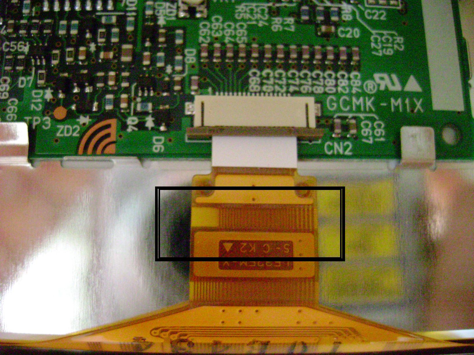

    Witam. Mam problem z wyświetlaczem komputera pokładowego FIS znajdujące go się między zegarami w audi A4 B6 z 2001r, wyświetlacz jest kolorowy. Od jakiegoś czasu zaczęły pojawiać się na nim białe paski, jak wpadłem w dół w drodze to znikały i było ok aż do następnej nierówności na drodze. Teraz mam tak że jak znika to całkowicie, robi się biały a jak się pojawi to jest mało czytelny, wyświetla "grube" komunikaty. Pomaga mu uderzenie w zegary od góry ale tylko na chwile. Co jest przyczyną takiej niesprawności? Jak to naprawić? Jak się dostać do tego wyświetlacza? Czy ktoś z was spotkał się z czymś takim? Za odpowiedzi z góry dziękuje. Pozdrawiam.

    Najprawdopodobniej to zimne luty w środku.

    Żadne zimne luty tylko nie łączy taśma pomiędzy wyświetlaczem a płytą.
    Sam nie naprawisz.

    Nie da się tej taśmy przykleić?może ktoś to kiedyś robił?jeszcze nie rozbierałem tego i nie wiem jak to wygląda, może ktoś podeśle w miarę możliwości jakieś fotki. Dzięki za poprzednie odpowiedzi.
    Dobrałem się do wyświetlacza. Kombinowałem z tymi tasiemkami, ale nie pomogło. Próbuje innych metod. Jak mi się uda to dam wam znać jak to zrobić.
    Problem rozwiązany. Metodą prób i błędów naprawiłem wyświetlacz. Kosztów nie poniosłem żadnych, tylko czas straciłem. Nie łączyła jedna z taśm w miejscu które zaznaczyłem na zdjęciu. Dziękuje za odpowiedzi. Pozdrawiam Białe paski na wyświetlaczu FIS Audi A4 B6 2001 - jak naprawić?
