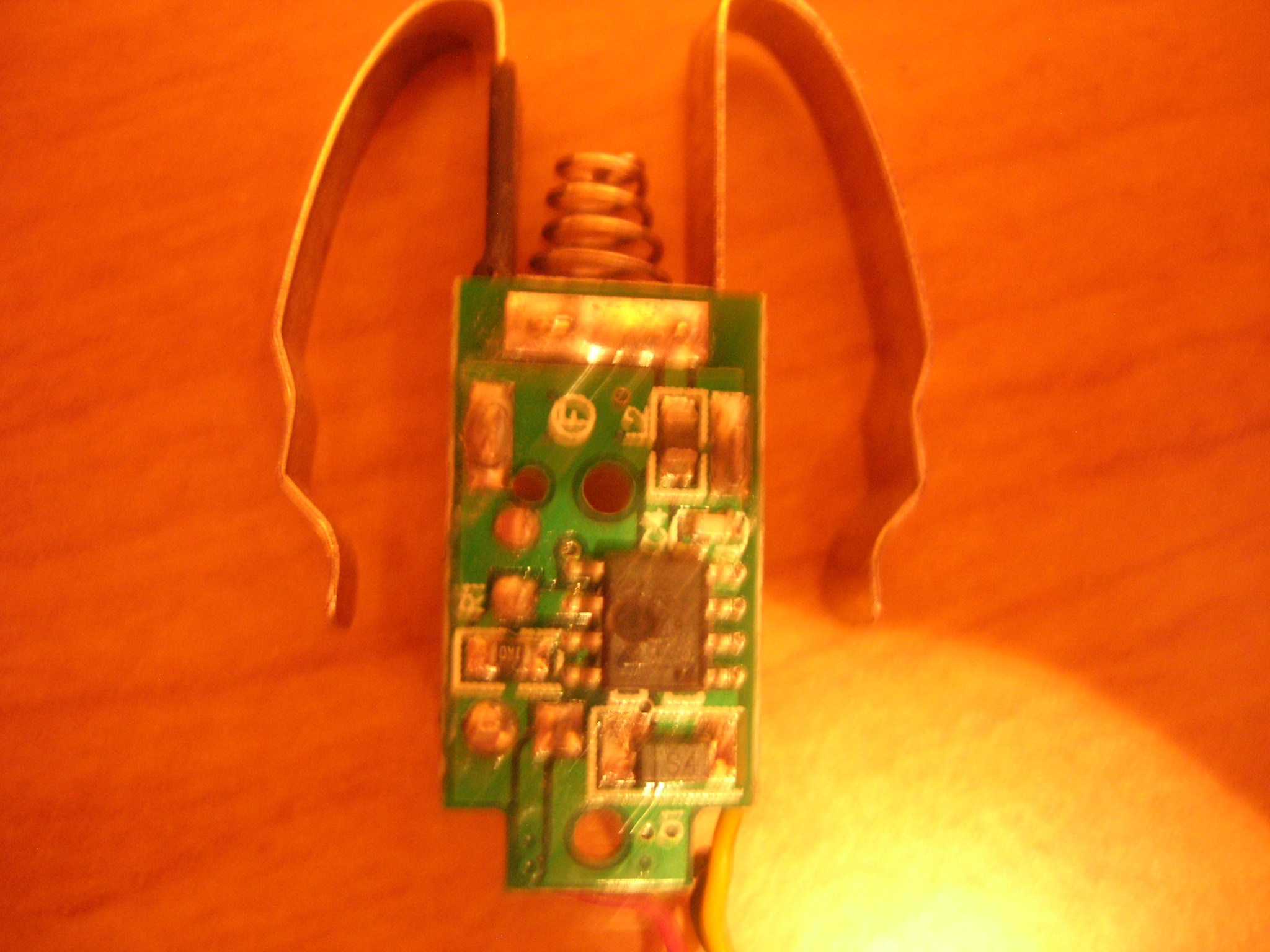

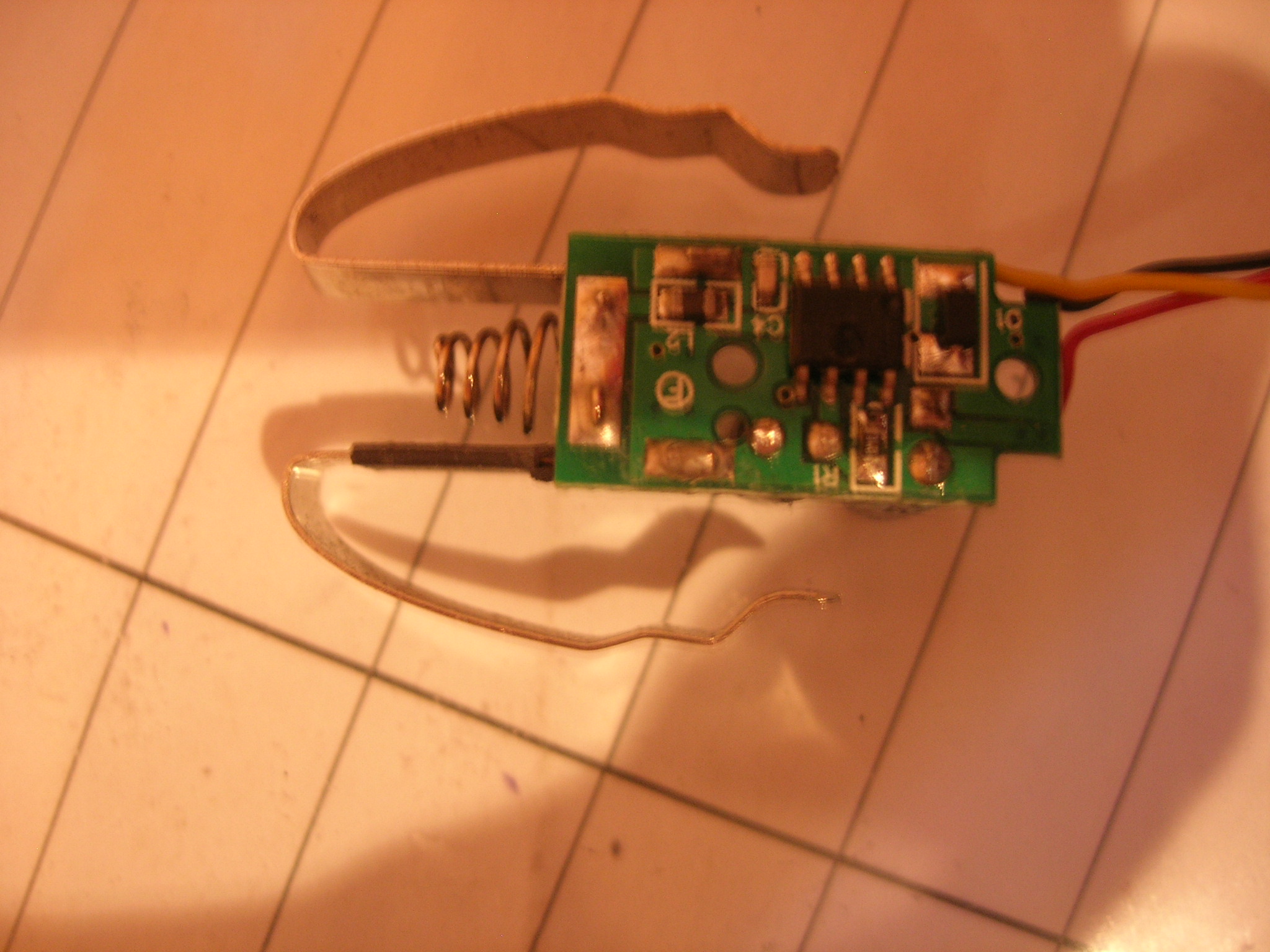

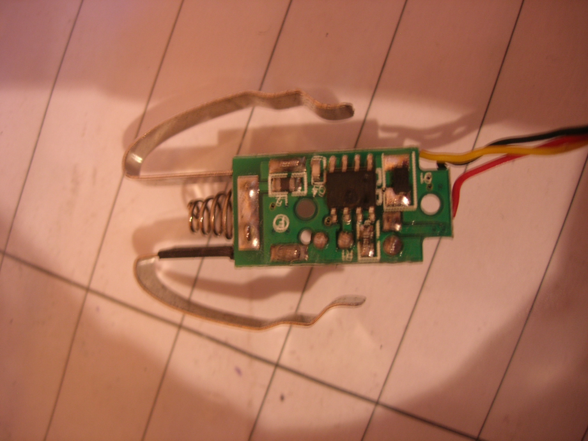

    Witam wszystkich
    Otóż mam problem miałem na rozgałęźniku 3 wejścia. W jednym miałem podłączoną nawigację, a w drugiej miałem transmiter. Nagle wszystko przestało działać ponieważ urwał się kabelek od wtyczki do zapalniczki. Wymieniłem go i podłączyłem nawigacje i transmiter. Z Gpsem było ok lecz z trans. już nie Wymieniłem bezpiecznik w transmiterze i nic się nie dzieje. Rozebrałem go i na układzie scalonym ( nazwy nie podam bo z ledwością odczytałem) była małe wybrzuszenie. Moim zdaniem jest przepalony i będe musiał go wymienić. Ale czy coś poza tym może być nie tak?
  • #2 11020216
    Ture11
    Możesz zapodać zdjęcie scalaka? Ile ma wyprowadzeń?
  • #3 11079755
    Szeregowiec216
    Przepraszam, że długo nie odpowiadałem. Rozebrałem transmiter i okazało się że spalony został jeden układ scalony. Płytka jest w porządku, żadnego śladu spalenia ani tym podobnych. Udało mi się prawie odczytać nr. układu i jest to 3 _ _ 3 He62H.
    Orientuje się ktoś czy można dostać ten układ czy można zastosować zamiennik?

    A czy jest możliwość zakupu tego elementu?
  • #6 11084381
    ---trafopowielacz---
    Zazwyczaj tam jest stabilizator 5V 7805. Oczywiście że można kupić ale ten układ nie wygląda na 7805. Jakie napięcie jest na tych kablach wychodzących z płytki?
