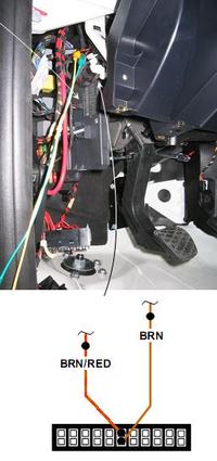

    Poszukuję szyny CAN H i L w volkswagen crafter z 2010 roku.
    Potrzebuje wpiać Alarm Q-CAN QC02.
    Alarm jest oprogramowany.
    Nie znalazłem żadnego schematu.
    Czy szynę CAN na OBD mogę podpiać pod ten alarm.

    konstronic
    Dziękuję bardzo.
    Wszystko pięknie działa.
    Zastanawiałem się trochę bo tam jest napięcie 12v w stosunku do masy a na drugim 12V w stosunku do plusa.
    Tak o 0,5V na odwrót w stosunku do plusa i masy.
    Myślałem że szyna zawsze ma 2,5 V.
    Jeszcze raz dziękuję.
