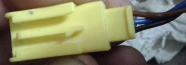

    Witam mam pytanie do czego jest mała czarna kostka, która idzie od siedzenia kierowcy (siedzenie nie posiada żadnej elektryki), wygląda tak:
    Wiązka przewodów z siedzenia, zapalnik poduszki bocznej VW Golf V 2007r.
    Mam jeszcze pytanie odnośnie zapalnika poduszki. W kostce żółtej są 3 przewody brązowy, niebieski i czarny. Które dwa są od zapalnika poduszki?

    Niebieski i czarny zapłonnik a to pierwsze to nie czasami styk z zapinki pasów

    Faktycznie czarna wtyczka może być od pasów.
    Odnośnie zapłonnika trochę dziwne bo we wtyczce zauważyłem, że niebieski i czarny jest zmostkowany fabrycznie więc chyba to nie będzie ta para przewodów.

    Zmostkowany spinką w kostce ze wzgldów bezpieczeństwa, w momencie wpięcia kostki zworka się podnosi.
