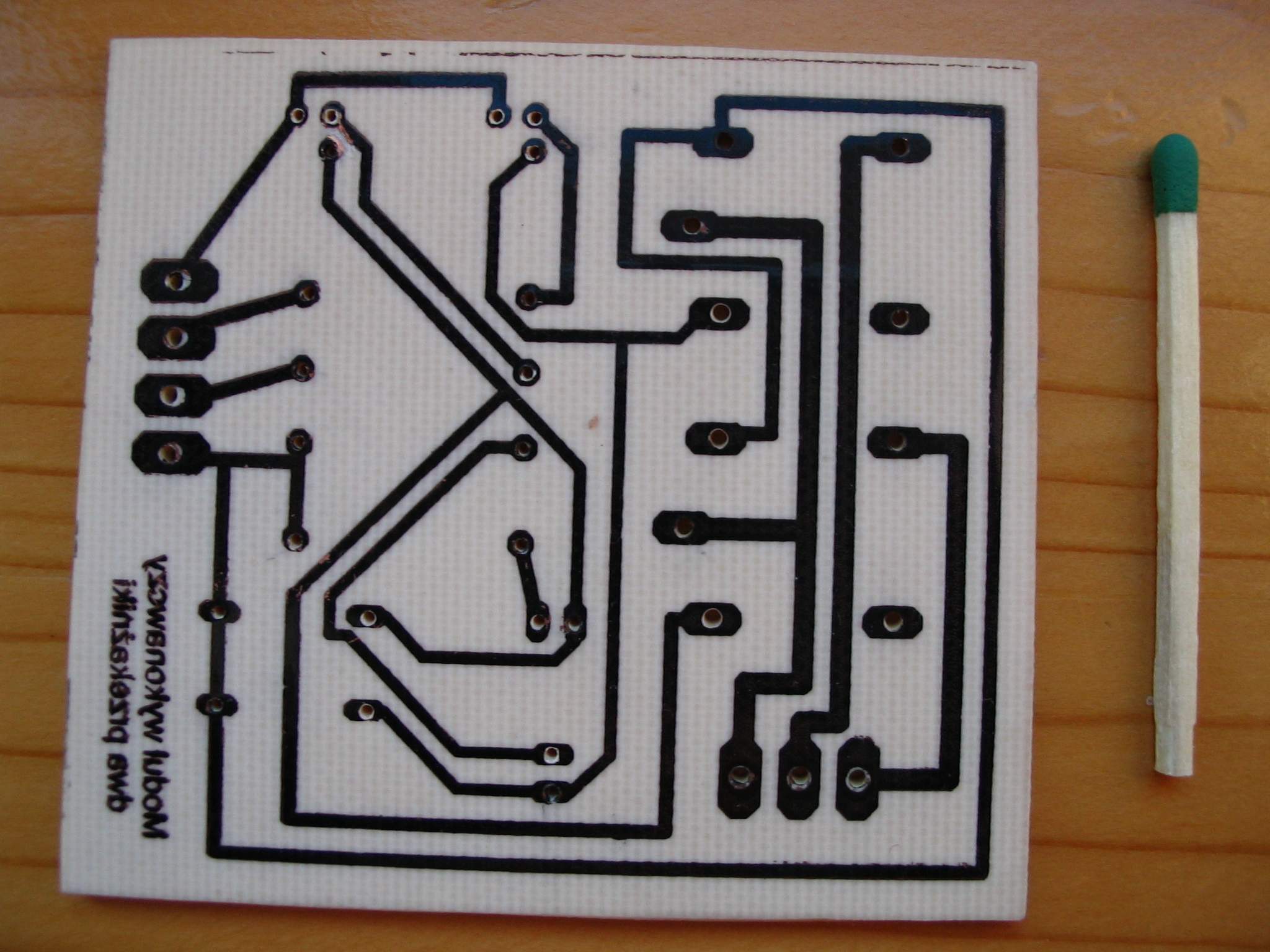

    Przeczytałem kurs - jest naprawdę interesujący. Chciałem dodać ,że jeśli ktoś chciałby uzyskać lepszą jakość ścieżek to zdecydowanie polecam folię do drukarek laserowych koszt jednej kartki A4 to ok. 50 gr. ,a efekt jest piorunujący. Jakość jest porównywalna do płytek wykonywanych w sposób profesjonalny. Na potwierdzenie tego , na dniach dołączę zdjęcie.

    miroww
    To jest płytka, którą wykonałem za pomocą folii do drukarki laserowej.
    Proszę zwrócic uwagę na jakość ścieżek. Wcześniej wykonywałem płytki za pomocą papieru kredowego, lecz nie udało mi się uzyskać tak dobrej jakości, dodatkowo ścieżki pokryte są już maską.
    Pozdrawiam i zapraszam do prób z foliią.
    Ps.
    W sklepie elektronicznym można kupić taką folię za 5zł. arkusz, natomiast w sklepie papierniczym za 50 gr.
