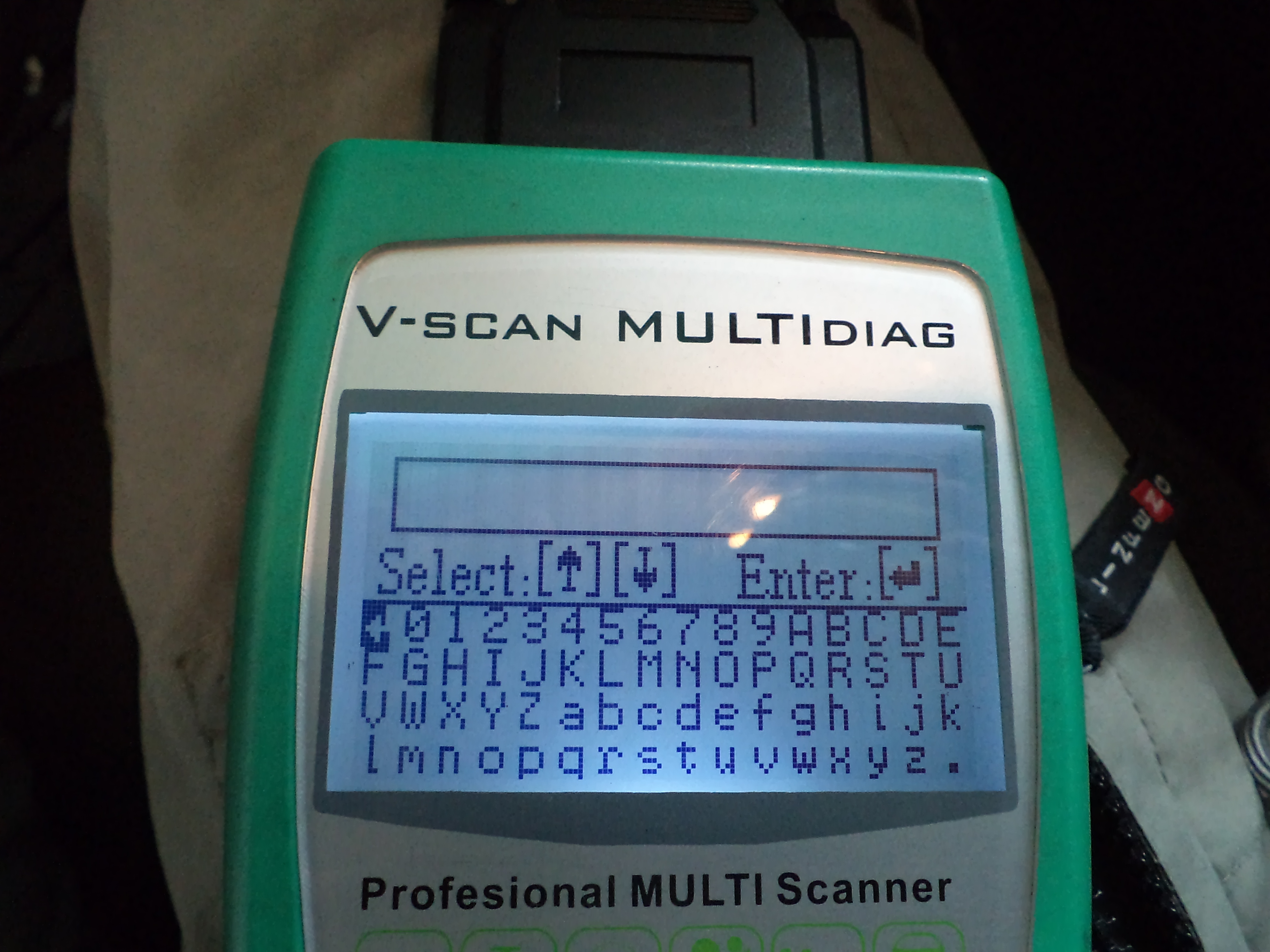

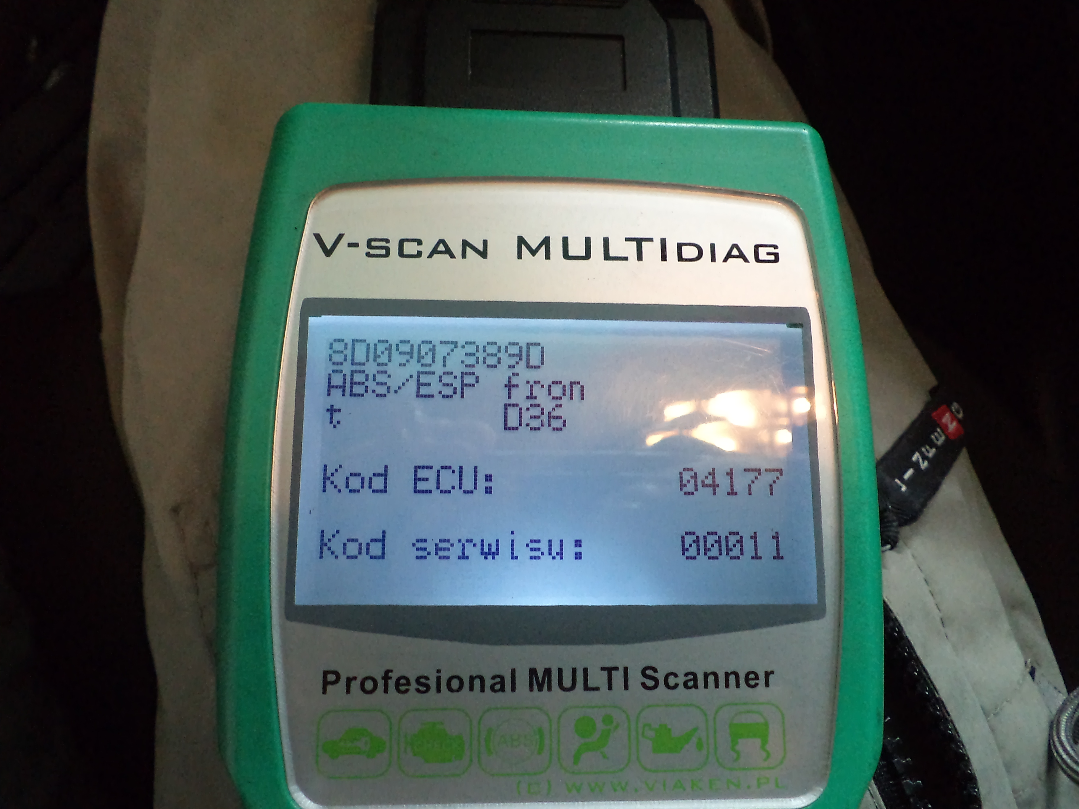

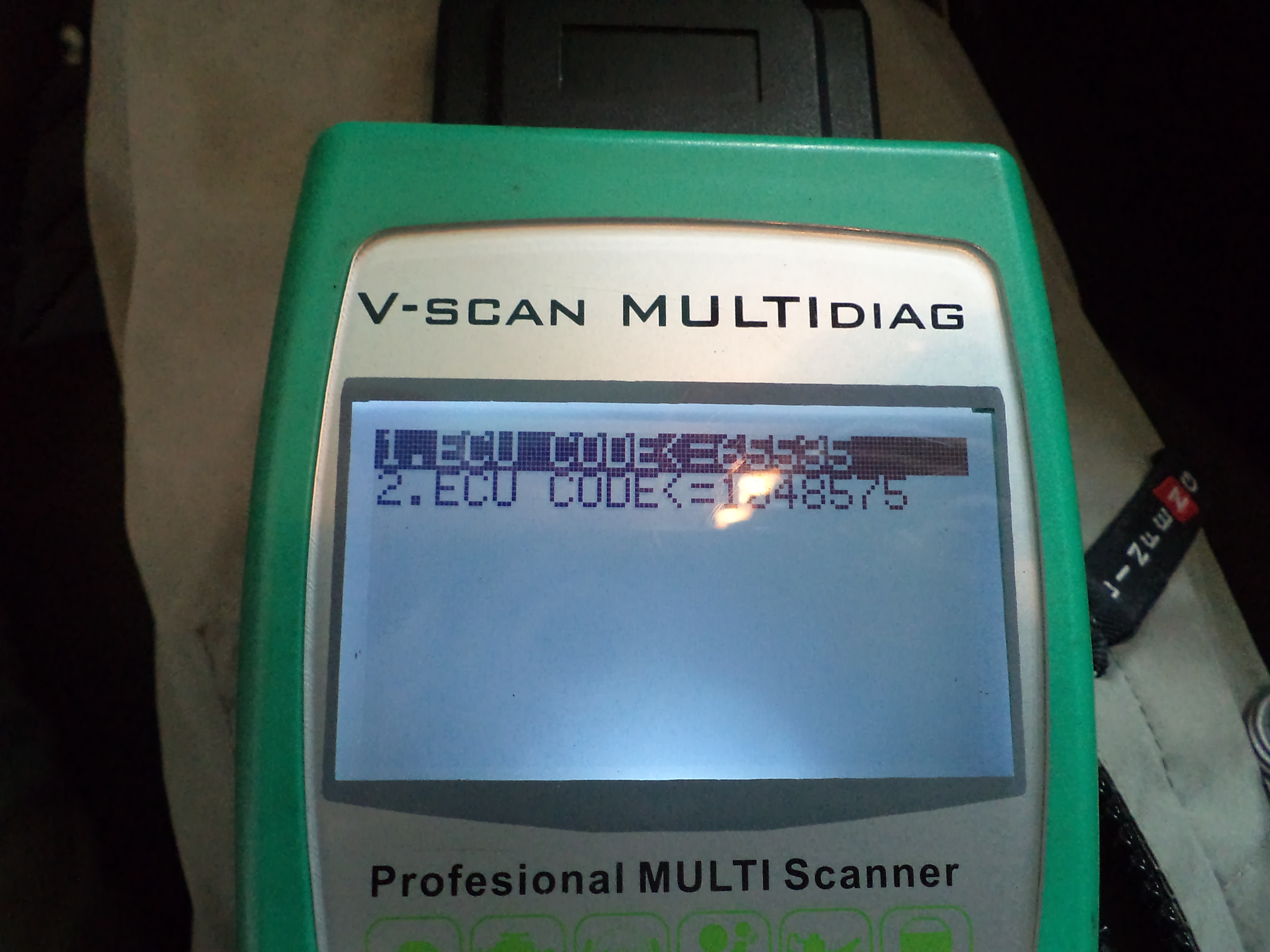

    Witam zmieniłem skrzynię na manualną zmostkowałem przekaźnik auto odpaliło ale po chwili zapala się kontrolka ABS, słyszałem że trzeba zmienić jakieś wartości w ECU z automatu na manual. Wyskakuje błąd skrzyni, i czy da się coś zrobić z licznikiem żeby nie wyświetlał pozycji skrzyni. Później spiszę wszystkie błędy jakie wyskakują.

    Musisz zmienic kodowanie sterowika abs

    Posiadam V-SCAN multidiag z VAG V7,4 PL
    da się tym zakodować ABS?
  • #4 11029714
    misiek-888
    Poziom 36  
    Jeśli masz zakladkę kodowanie to sie da

    Wszystko na stronie masz napisane i do tego wszystko koledzy napisali, proścej się nie da chyba że pisać gdzie i co wcisnąć, troszkę samemu trzeba ruszyć czupryną a nie czekać na gotowe.
    Zmieniasz kodowanie w ECU i ABS na manual, nie da się za rączkę poprowadzić bo jeszcze w zależności jaki masz ABS pójdzie z loginem lub tylko coding
