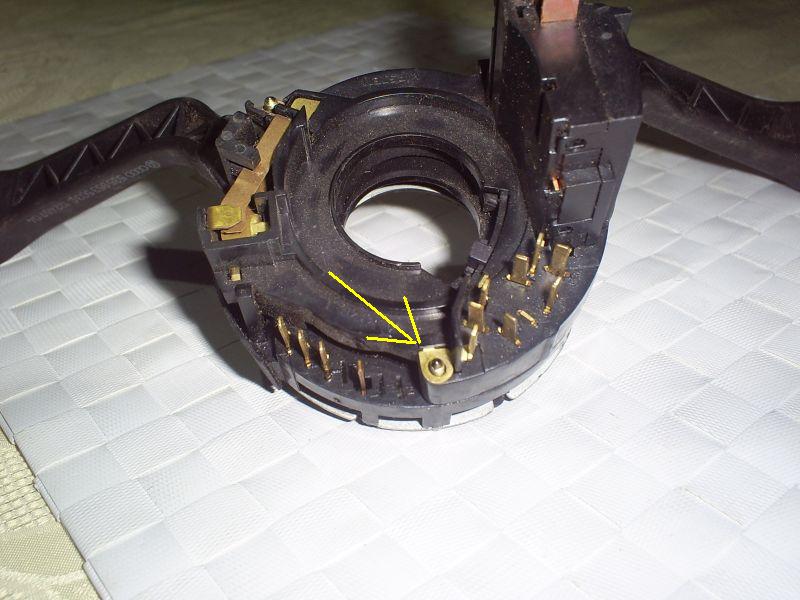

    Mam problem, posiadam golfa II z 89 roku i brak klaksonu, kierownica jest ok ponieważ sprawdzałem ją w drugim golfie, wszystkich kable są ok, klakson też jest dobry bo tez sprawdzałem go w drugim golfie, tylko że ten golf ma starą puszkę przekaźników a drugi golf ma nową więc nie mam jak porównać kabli, więc nie wiem o co chodzi czy gdzieś masy nie ma ? aha i przekaźnik też jest na miejscu.

    właśnie dzisiaj z tym sie troche bawiłem i rzeczywiście nie ma masy na kolumnie tylko jak ją załączyć bo na razie podłączyłem przewód do budy i dotykałem kolumny i zapiczało dobiero wtedy jak złącze z drążkiem ale on sie obraca wiec gdzie to podpiąć
  • #5 11027876
    ociz
    Możliwe że jak ktoś zdejmował przełączniki to zgubił zaznaczoną blaszkę, potrafi wypaść.
    Przez nią idzie masa na kolumnę.

    włąsnie jest ta blaszka

    To masz masę na stacyjce a na wałku nie? Jeśli tak to jeszcze może być brak sprężyny pod kierownicą, bo wałek siedzi w plastikowych tulejach, a ta sprężyna masuje z łożyskiem.

    dzisiaj sprawdziełem wszystko wyczyściłem i dalej nic przez chwile trąbiło kiedy złoączyłem kabel masowey od budy połączyłem z kablem który idzie od tej blaszki na zdjęciu i chwile trąbiło ale jak dokręciłem kierownice to przestało
    dobra wszystko gra, brakowało masy ponieważ spreżyna która blokowała guma nie dochodziła do łożyska więc klakson jest.
    Dzięki i Pozdrawiam
