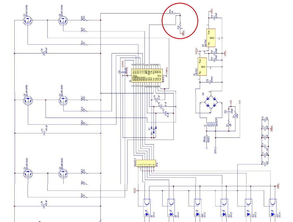

    Tomek, a był byś w stanie wyjaśnić ten fragment falownika np. na przykładzie zamieszczonym na tym forum wcześniej:
    Jak dobrać rezystory do wykrywania przeciążeń w IR2130 falownika?
    Jest tu wg. autora przerwanie działania dla 10A w szynie DC. Oznacza to, że powyżej 10A w szynie napięcie w ITRIP będzie mieć wartość większą niż 0.5V ? Jakie jest w takim razie napięcie na tych 2 rezystorach dla pradow niżej niz 10A, tego nie rozumiem. Te rezystory to 16 i 4 ohm.
    Czy jest gdzieś wyraźniejszy schemat?
    Tak, więc bocznik pomiarowy powienin mieć 0.5Ω lub więcej. Jeśli byłby większy, co może być potrzebne do wzmacniacza pomiarowego, to potrzebny byłby dzielnik tak, aby przy 10A na ITRIP było 0.5V.
    Za duże na bocznik, a trochę za małe na dzielnik. Gdzie jest ten projekt?

    Projekt jest dostępny pod adresem:
    Link
    Na samym dole jest plik do pobrania i na str.29 jest schemat, który analizuje. Wszystko jest w datasheetach, ale tam jest dzielnik napięcia między dolną szyną zwartą do masy a masą ? Nie wiem jakie napięcie jest w takim razie dzielone na tym dzielniku.
    Bede wdzięczny za wskazówki
  • #6 11028583
    Tomasz Gumny
    Nie wiem co autor miał na myśli - może warto go zapytać?
    1. Zabezpieczenie nadprądowe zadziałałoby przy 0.5V spadku napięcia na 4Ω, czyli przy prądzie 125mA.
    2. Przy prądzie 10A na boczniku złożonym z połączonych szeregowo rezystorów 16Ω+4Ω wydzielałoby się 200W.
    3. Spadek napięcia rzędu 20V uniemożliwiałby wysterowanie dolnych kluczy.
    4. Chyba nie zgadzają się połączenia mas (piny 12 i 13-IR2130).
    Dodane: Zdaje się, że właściwym bocznikiem jest R9 (0.1Ω). Dzielnik R19/R20 tylko obniża 5-krotnie powstający na nim spadek napięcia a to oznacza, że ograniczenie zadziałałoby przy 25.13A.

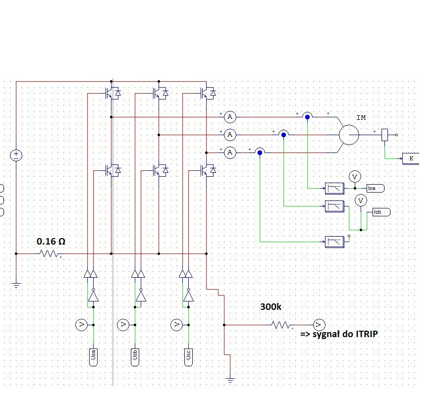

    jacek878
    Słuczna uwaga, a więc całość połączona jak na zdjęciu poniżej powinna spełnić swe zadanie, prosiłbym jeszcze o sprawdzenie:
    Rezystor w szynie dolnej 0.16Ω daje odpowiedni spadek, który bez dzielnika tylko przez rezystor zadaję do wejścia ITRIP to powinno być poprawne zgadza się ?

    Tomasz Gumny
    300k to trochę za dużo - sprawdź ile stosuje IR w notach aplikacyjnych albo, po upewnieniu się, że wejście ITRIP nie pobiera prądu :) (Fig 31 i kolejne w karcie katalogowej), wstaw od razu 1kΩ.
    Policz moc wydzielaną na 0.16Ω, bo i tak będzie to kilka W.
    Jeśli chcesz mieć możliwość łatwej zmiany prądu, wstaw nieco większy bocznik i dodaj dzielnik z trymerkiem.

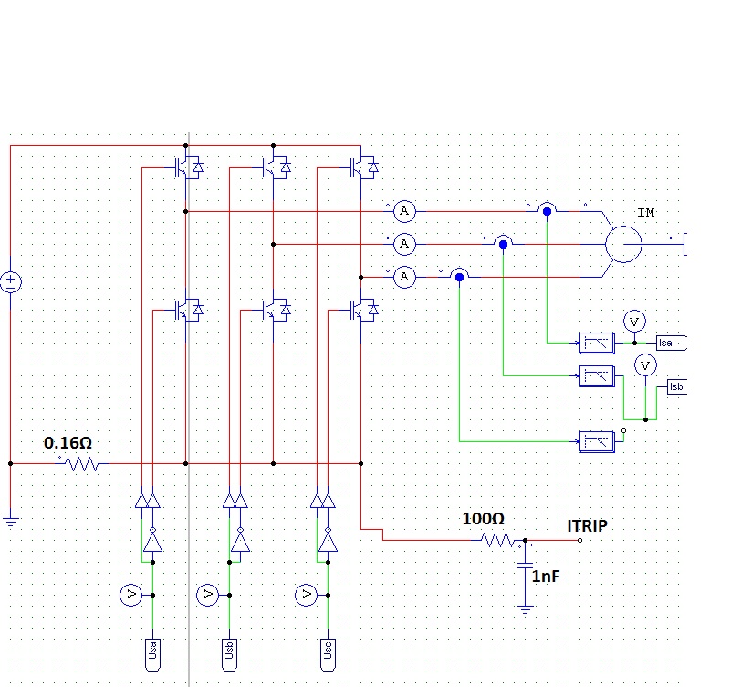

    Trochę się jednak zapędziłem. Przy niskim napięciu wejściowym, prąd ITRIP jest faktycznie pomijalny (~150nA). W stanie wysokim jest 1000x większy, bo 150µA. Wprawdzie ten drugi prąd jest definiowany przy 5V na wejściu, ale taki należałoby przyjąć jako najgorszy przypadek dla 0.5V. Jeśli nie ma dzielnika, to rezystor szeregowy mający zabezpieczać wejście ITRIP przed dodatnimi, a zwłaszcza ujemnymi szpilkami jest w zasadzie niezbędny. Spadek napięcia na nim wynikający z wejściowego prądu komparatora powinien być pomijalnie mały w stosunku do napięcia progowego. Przyjmując, że wprowadzany błąd nie powinien być większy od kilku procent otrzymamy 150Ω (0.5V * 5% /150µA). Proponuję 100Ω.
    Jeszcze jedna uwaga: warto przewidzieć możliwość wstawienia niewielkiej pojemności (100pF..1nF) na wejściu ITRIP, która wraz z rezystorem 100Ω będzie tworzyła filtr dolnoprzepustowy. Szybkie zbocza na bramce przez pojemności MOSFETa chętnie przenoszą się do źródła i mogą powodować uruchamianie zabezpieczeń, mimo że prąd drenu nie przekracza dopuszczalnej wartości. Trochę pomaga zastosowanie rezystorów szeregowych w bramkach.

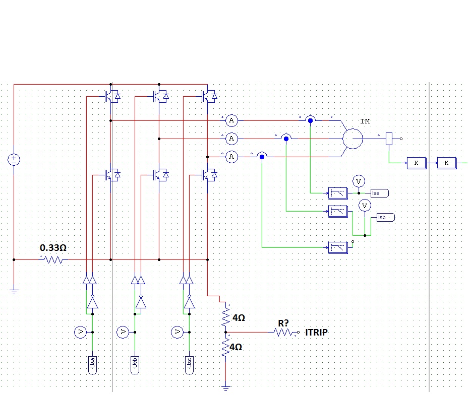

    To zastąpić 3.3kΩ tym 100Ω. Dla układu bez dzielnika.
    Jeżeli bym zastosował dla R bocznika = 0.33Ω dzielnik tak, aby spadek dzielić powiedzmy 1/2 (np. R bocznika takie same), lub dzielnik z trymerem aby mieć płynną regulację, to wpinanie rezystora szeregowego "R?" jak na rysunku nie jest konieczne tak ?

  • #18 11029675
    Tomasz Gumny
    Zerknąłem do noty aplikacyjnej IR i oni dają rezystor szeregowy 1kΩ, więc można taki dać. Widocznie w pobliżu 0.5V prąd wejściowy komparatora jest bliższy 150nA niż 150µA.
    jacek878 napisał:
    [...] wpinanie rezystora szeregowego "R?" jak na rysunku nie jest konieczne tak ?
    Byłoby wskazane. Zbędne byłoby wtedy, gdybyś dzielnik zbudował z dwóch rezystorów np. 100Ω lub większych. Zwróć uwagę, że moc wydzielana na boczniku 0.33Ω przy 3A wyniesie 3W, czyli wzrośnie 2-krotnie w stosunku do 0.16Ω.
    jacek878 napisał:
    Pomysł z kondensatorem jest zawarty w tym projekcie
    Należy jednak pamiętać, że taki filtr opóźnia zadziałanie zabezpieczenia, więc zbyt duża stała czasowa jest niewskazana.
    jacek878 napisał:
    Do zabezpieczenia 3A użyję czegoś takiego:
    Powinno być dobrze, ale kondensator zamontuj o jak najmniejszej pojemności i tylko, jeśli zabezpieczenie będzie się uruchamiało (!FAULT) w czasie normalnej pracy.
