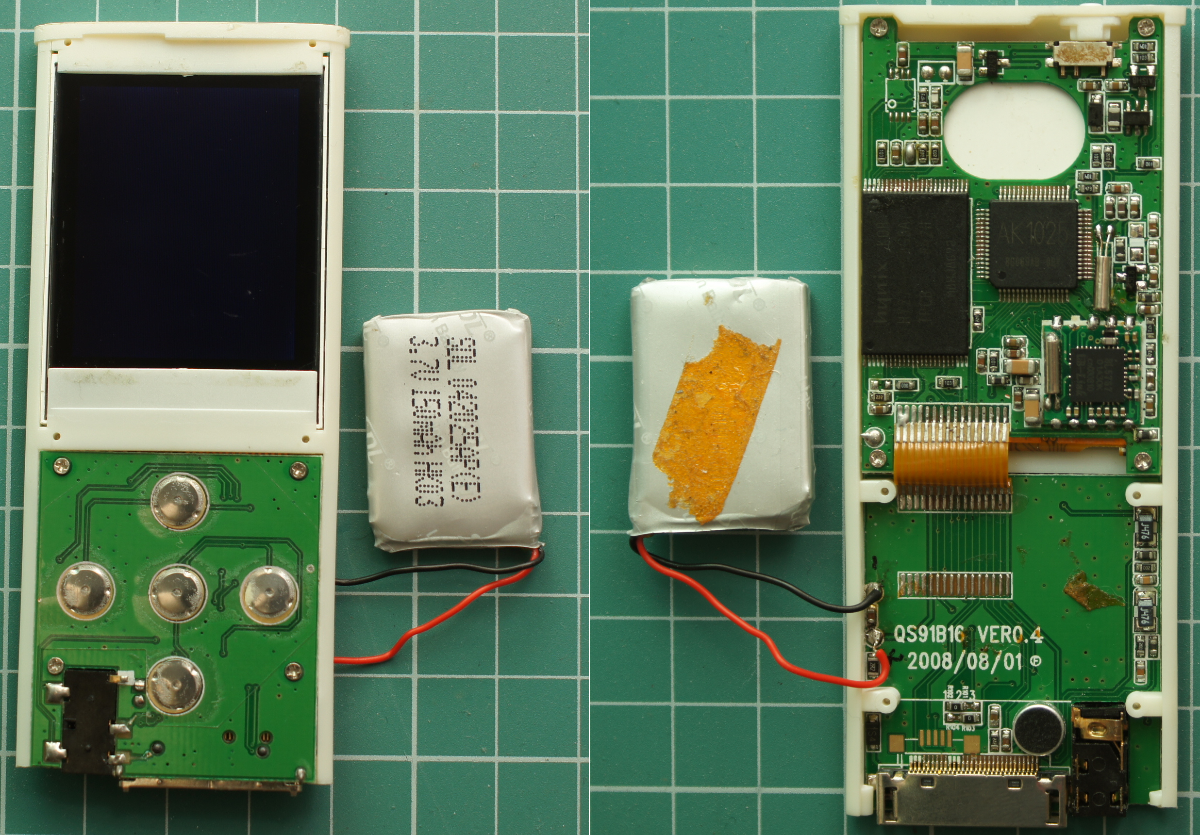

Mam mp4 imitacja ipoda nano niby na obudowie pisze 8GB a w rzeczywistości jest tylko 4GB ale nie nie w tym problem a mianowicie odtwarzacz wisi czyli po włączeniu pojawia się nieruchoma klepsydra. Szukałem firmware ale bez skutecznie. Niby jest jedna stronka ale akurat na tym forum trzeba się zalogować a logowanie tymczasowo wyłączone i w dodatku nie wszystkie pliki są widoczne jedynie dla VIP.
Podaje dane z mp4.
Pamięć: HYNIX HY27UV08BG5A
Chipset: AK1025 ( odpowiednik ATJ2091)
Wyświetlacz: FPC888101C-V0.0
Płyta główna: QS91B16 VER 0.4 2008/08/01
Moduł FM BL5767 01A30K

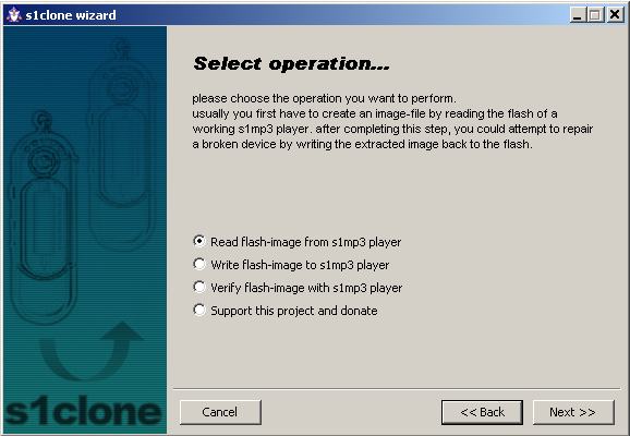

Jeśli ktoś ma taką mp4 sprawną to prosił bym jeśli można o zainstalowanie programu s1clone_v21_win32_setup.exe z pliku w załączniku i po podpięciu mp4 zrobieniu kopi zapasowej i podesłaniu tu a potem do bazy danych plik zapisze się w formacie *.s1clone kopiowanie może potrwać na USB2 jakieś 35min.
Kika plików firmware wgrywałem programem MP3 Player Utilities 4.15 -->RDiskUpdate lecz bez skutku. Dodam że jeśli ktoś się spotka z tym programem musi pamiętać o tym że gdy program nie inicjuje (rozpoznaje mp3/mp4) należy zaktualizować sterowniki z katalogu C:\Program Files\MP3 Player Utilities 4.15\RDiskUpdate\driver natomiast gdy korzysta się z programu s1clone sterownik trzeba wgrać z folderu C:\Program Files\s1clone\driver\libusb

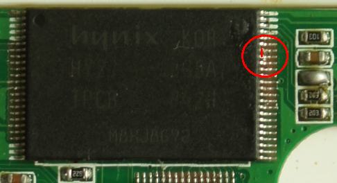

Dodatkowa informacja to taka że jeśli po mimo tego że wgramy zły firmware i mp3/mp4 nie jest wykrywana w żaden sposób należy zewrzeć igłą czymś co przewodzi dwa piny na pamięci zaznaczone na zdjęciu czyli 7 i 8 po przeciwnej stronie od znacznika (kropki). Po zwarciu odtwarzacz jest wykrywalny przez PC. Uruchamiamy program do wgrywania firmware wybieramy plik do wgrania i zanim klikniemy OK puszczamy zwarcie i wczytujemy oprogramowanie.
