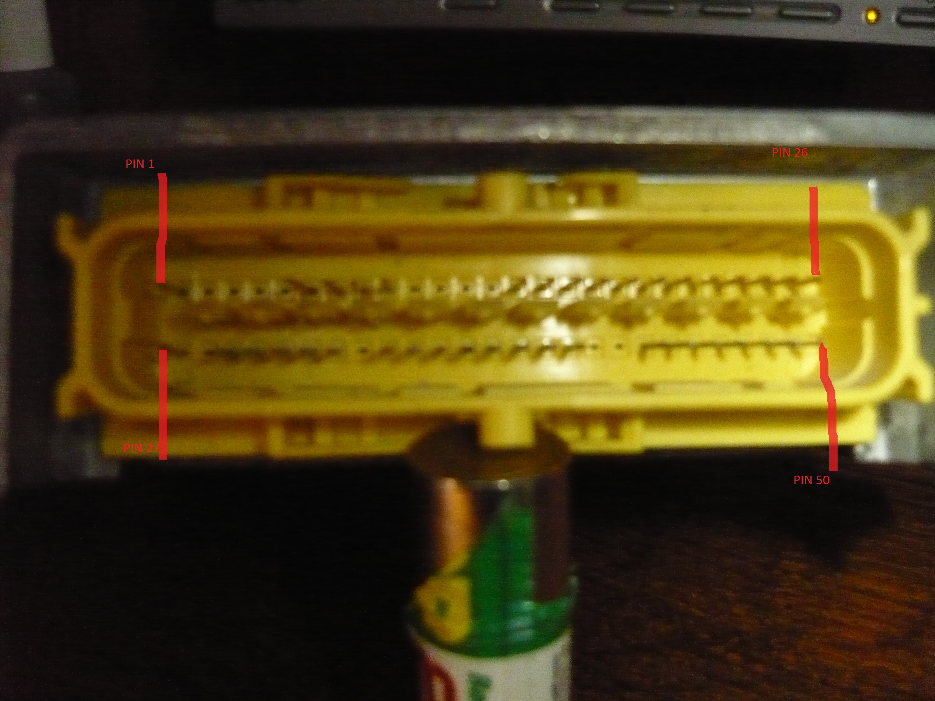

    Witam tak jak napisałem nie mogę podłączyć sterownika od airbag do
    VW 1T0 909 605 D. Podłączam tak:
    5-zasilanie+
    6-masa
    9-linia can
    dodam że sterownik ma 50 pinów.

    takie podłączenie było kiedyś, w nowszych vw pinologia się zmieniła 26-12V 51-Masa 54-Diagnoza

    tak zgadza sie ale ja w sterowniku mam tylko 50 pinów.
    Poniżej zdjęcie sterownika.Bardzo bym prosił o pomoc.
    Dodam jeszcze że na sterowniku pisze vw 8

    liczyłeś? :) w tych nowszych po prostu piny nie idą od 1

    konrad98-47
    Tak liczyłem zaczyna sie od 1 od lewego górnego rogu do dolnego prawego.
    Poniżej zamieszczam zdjęcie pinów sterownika. Nie mogę podłączyć sterownika airbag VW 1T0 909 605 D - 50 pinów
