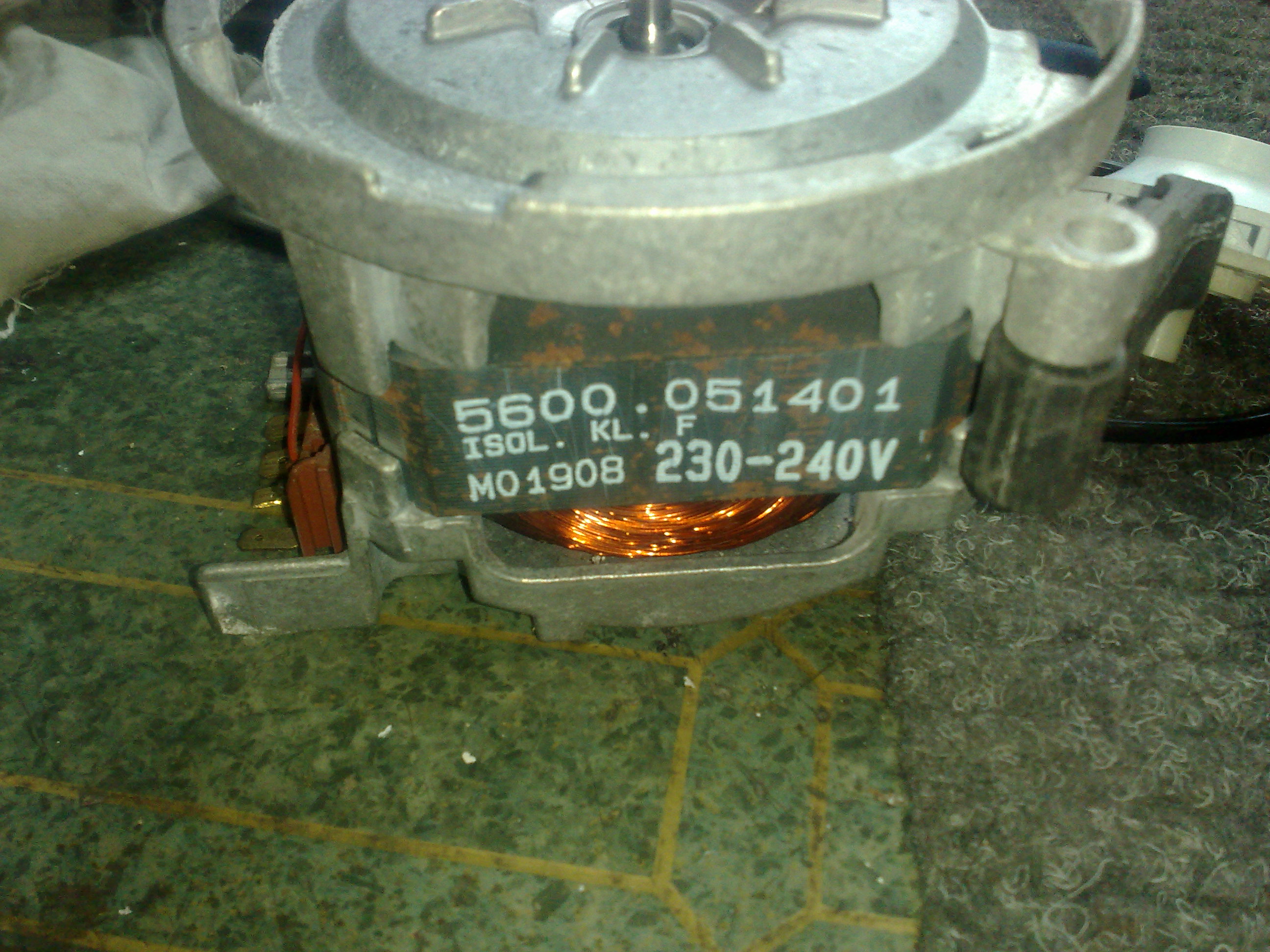

    Witam, mam problem z podłączeniem pompy myjącej do zmywarki jw. jako że w zmywarce nie było pompy, więc nie wiem czy to jest właściwie dobrana pompa i czy zasilanie jest poprzez układ jak na foto, czy bezpośrednio. Podłączenie przewodów na zdjęciu jest tylko poglądowe.
    Proszę o pomoc _Klark
    Zmywarka Bosch SGV57T03EU podłączenie pompy myjącej Zmywarka Bosch SGV57T03EU podłączenie pompy myjącej Zmywarka Bosch SGV57T03EU podłączenie pompy myjącej
    Po analizie i próbie okazało się, że podłączenie pokazane na zdjęciach jest poprawne i pompa działa.
