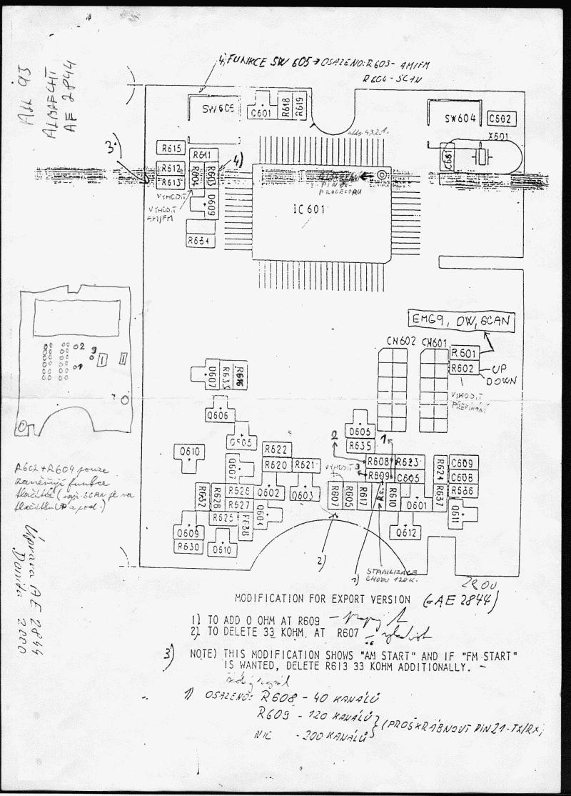

    Czy ktoś (znający czeski, albo też nie koniecznie) mógłby zerknąć na Link
    Bo siedzę nad tymi bazgrołami i nie mogę załapać w czym rzecz
    Chodzi o wajchowanie zworami synteza Yosana JAE IL 20072321 tylko nie wiem które to jest maska kodu (wersja "softu") czy te jak wyżej, czy te niżej: 8466 2KA0. W podobnym radiu jest to samo, tylko niżej jest 8806 5EA3. Zmiana UP/DN » EMG/Scan/DW się zgadza, reszta nie, albo coś źle robię. Nie moge doczytać się tych bazgroł nie uśmiecha mi się brać sprawny sprzęt do testów

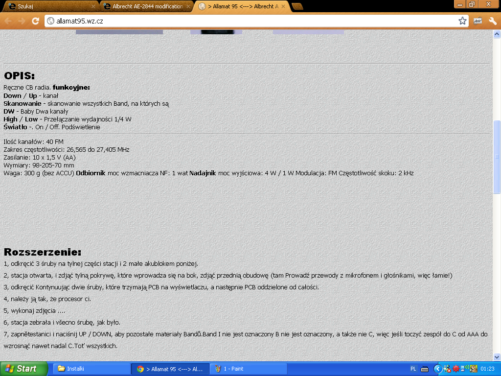

    Masz tu przetłumaczoną tą strone, ale nie daje gwarancji, że jest dobrze bo przegladarka tłumaczyła:) Modyfikacja Albrecht AE-2844: Jak ustawić zwory syntezy Yosan JAE IL 20072321? Modyfikacja Albrecht AE-2844: Jak ustawić zwory syntezy Yosan JAE IL 20072321? Modyfikacja Albrecht AE-2844: Jak ustawić zwory syntezy Yosan JAE IL 20072321? Modyfikacja Albrecht AE-2844: Jak ustawić zwory syntezy Yosan JAE IL 20072321? Modyfikacja Albrecht AE-2844: Jak ustawić zwory syntezy Yosan JAE IL 20072321?
    Poprzestawiały się, ale jakoś dojdziesz z nimi.:)

    Dzięki zawsze coś. Nie wiem czy na schemacie bazgrał ten sam gość co ten, co bazgrał w kodzie html.
    Ta stronica powstała jakby na potrzeby tylko tego mod'sa, czy jak ? Nie byłoby źle jakbym, zabierając Ci czas, poprosił o analizę co to w ogóle jest

    A więc tak przewajchowałem zworki i myślałem, że radio nie chce się przełączyć na 120ch (nie wiem czy to jest tam sama maska, co w innym radiu Yosan JC-1103N) myślałem, że coś robię źle, a jednak nie. Po prostu...radio nie sygnalizuje na której 40'stce aktualnie się znajduje :D , bo na wyświetlaczu jest tylko sygnalizacja A i działa to tak:
    1. Trzeba usunąć zwory j/w
    2. Skasować podtrzymanie pamięci (tantal na lini 13,2V)
    3. Radio włączy się na "podstawowej"
    4. Klawiszem DN przechodzi się z kanału 1d na kanał 40c, z kanału 1c na kanał 40b
    4.a. Radio tego w żaden sposób nie sygnalizuje
    5. Klawiszem Up przechodzi się z kanału 40d na kanał 1e, z kanału 40e na kanał 1f
    5.a Radio sygnalizuje kanały 1e...40e zaświecając symbol A, kanałów 1f...40f nie sygnalizuje
    6. Klawiszami Up/Dn przechodzi się z kanałów 40e/1c, 1c/40e (40f/1b, 1b/40f) w zależności czy 120ch, czy 200ch
    Logika tych zworek wygląda mniej więcej tak:
    Któryś tam pin IC601 jest zwierany przez: Rs do +5V, R608 do GND
    Któryś tam pin IC601 jest zwierany przez: R607 do +5V, R609 do GND
    Zwierając jedno z drugim automatycznie uwalamy systemowy Q607 Vdd tak, że trzeba uważać
    Wygląda to tak jak na obrazku z tym, że jest jeszcze jedna opcja:
    brak R609, R608=GND 40 only FM. Reszta nie robi nic.
    Przeciągnąłem oba kwarce i teraz, jak zwykle przy takim 'ciąganiu', mam odchyłkę Δf_ref, która na krańcach pasma wynosi ok. 90Hz, dla 120ch wynosi 250Hz, a dla 200ch wynosi sporo, bo 530hz. Odchyłkę powoduje inna, niż zakładał producent częstotliwość referencyjna f_ref, więc pytanie za 100pkt:
    czy w tym radiu istnieje możliwość przełączenia się programowo 0kHz/+5kHz :?:
    Reszta zworek działa tak jak na obrazku.
    Niektóre rzeczy są tutaj zupełnie nieczytelne dla mnie po prostu nabazgrane jak kura pazurem.
    może ktoś już to przerabiał, a kto inny może zna czeski i podpowie co tu może być napisane

    Ja myśle,że problemem 0/5 nikt się u sąsiadów nie zajmował -bo i po co skoro oni pracują w 5. Na tyle co wyczytałem - nie ma mowy o tym.
