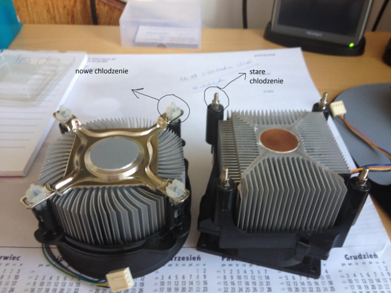

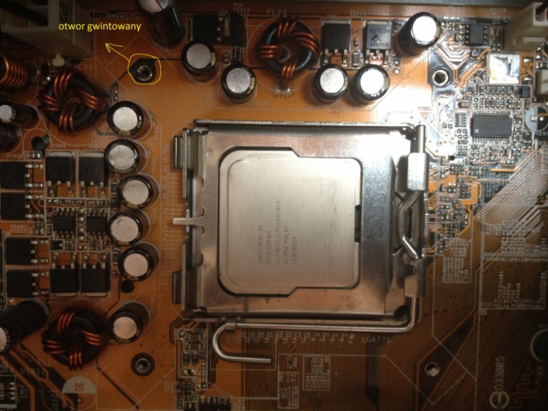

    Witam, Chciałbym was się poradzić, w jaki sposób mogę zamontować nowe chłodzenie które się mocuje do płyty głównej za pomocą plastikowych kołków. Moje obecne chłodzenie było na śrubki. Czy wogóle da się założyć takie chłodzenie?
    Moja płyta to :
    Asus P5GD1-FM/S

    Chłodzenie AKASA LBA775
    Poniżej obrazki:
    Jak zamontować chłodzenie na plastikowe kołki na Asus P5GD1-FM/S?
  • #4 11032711
    rtj71
    Spec od komputerów
    Kolego musisz wyciągnąć płytę główną, pod nią jest tzw. backplate, czyli metalowa blaszka do której przykręcałeś stare chłodzenie, dopiero wtedy będziesz mógł zamontować te nowe.

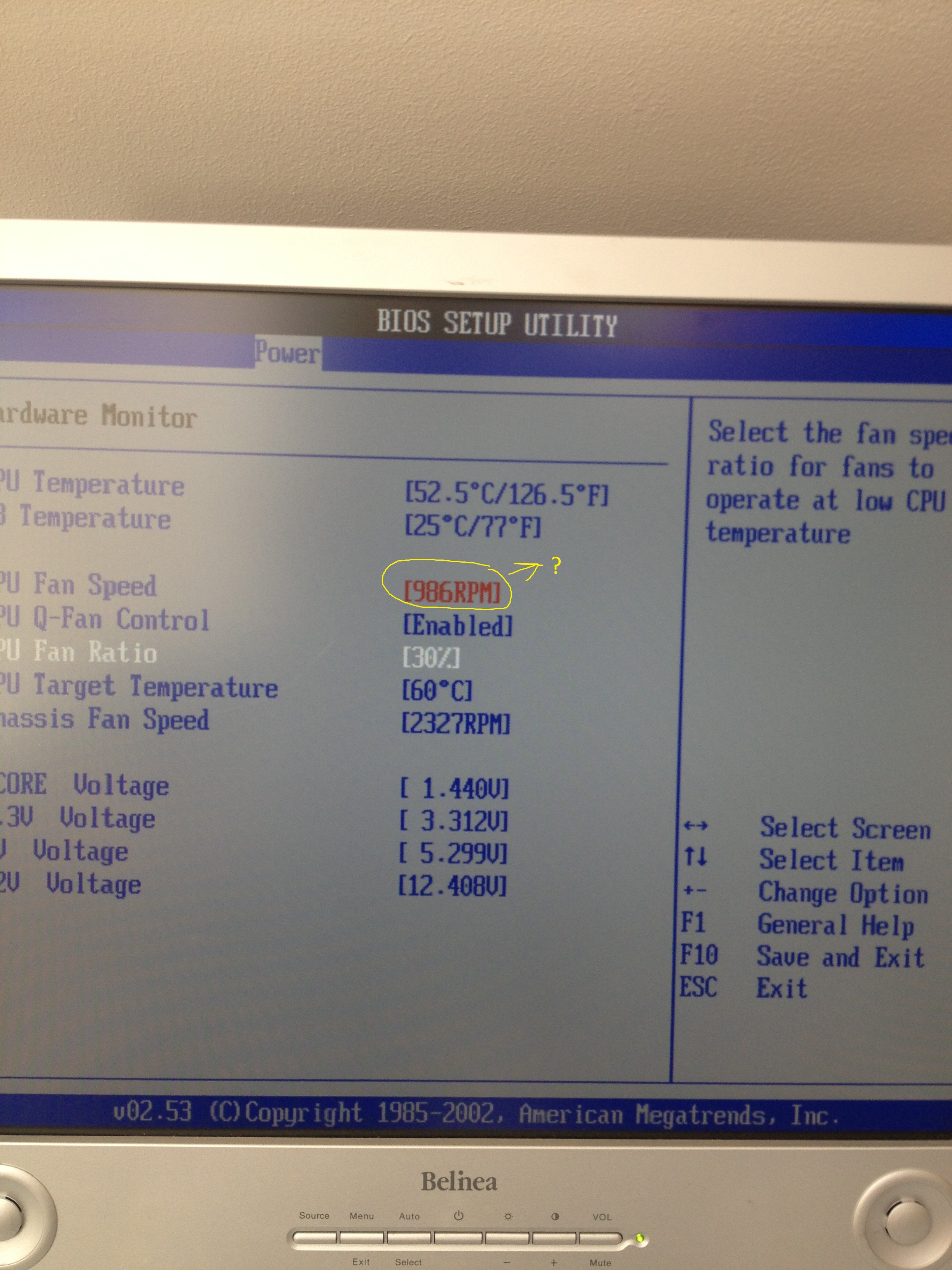

    Chłodzenie założyłem i teraz po uruchomieniu od razu wchodzę do biosa i widzę :
    Podczas pierwszego uruchomienia był też wyczuwalny specyficzny zapach palącego się plastiku ale tylko przez chwile później wróciło wszystko o normy.
    Moje pytanie do was jest takie czy ta prędkość CPU FAN może tak zostać, czy raczej nie?

    Trochę wolno, przy tej temperaturze CPU ale może tak zostać.
    Spróbuj zwiększyć [CPU Fan Ratio], lub ustawić na Auto.
    [CPU Target Temperature] oznacza próg temp., po przekroczeniu którego wiatrak znacznie przyśpieszy żeby schłodzić CPU.
    Możesz pokombinować tymi ustawieniami, tak aby dobrać odpowiednio głośność wiatraka - komfort pracy do temperatury CPU. Przy czym, generalnie im niższa temp. tym lepiej dla CPU. Tak można przeczytać w internecie na różnych źródłach.
    Upewnij się, że radiator porządnie (dość mocno - niestety nie podam ile nuitonów) przylega do CPU, jest stabilnie zamontowany i nie zapomniałeś pasty termoprzewodzącej.
