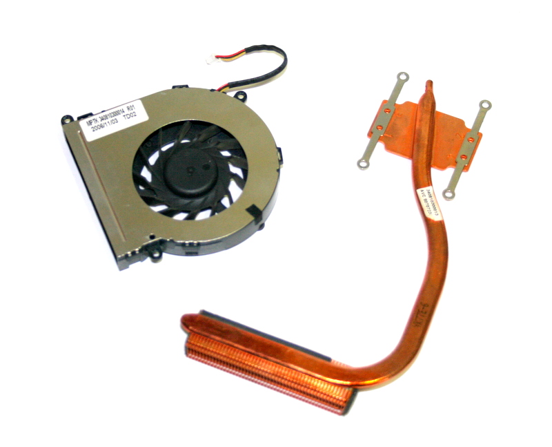

    W kompie mam kartę Radeon HD5670
    Czy chłodzenie z laptopa pasuje do karty Radeon HD5670? Temperatury i montaż
    Pomijam fakt, że wentylatorek w tej karcie jest dość głośny, ale najbardziej mnie martwi to ,że podczas normalnej pracy komputera temperatura grafiki ma około 50°C
    a jak gram to około 75°C.
    Zastanawiam się czy zdało by egzamin podłączenia chłodzenia od laptopa np takiego
    Tak to pasuje, ze wydmuch powietrza byłby bezpośrednio na zewnątrz...
    Czy można ewentualnie lekko wygiąć/wyprostować tą rurkę w celu dopasowania?

    Na twoim miejscu nie zakładałbym tego chłodzenia od laptopa. Pewnie nie będzie pasować.
    Za 20 złotych na allegro możesz mieć accelero x1 lub arctic cooling silencer 5. Jeśli będą pasować do twojej karty.

    Rurkę można wygiąć. Tyle że to w ogóle nie będzie wydajne.
    Temperatury są OK. Ale jak chcesz je obniżyć to zmień pastę termo przewodzącą pod radiatorem na lepszą.

    Na tej twojej grafice jest najgorszy typ chłodzenia jaki może być ;) Ja takie z miejsca wywalam i montuję coś sensowniejszego, to od laptopa odrazu możesz sobie odpuścić bo wydajność tego jest znikoma (prawie nie ma radiatora), i napewno będzie jeszcze głośniejsze.

    Ciekawi mnie jak to jest z tym chłodzeniem laptopowym...
    Jakby nie było, to jakoś dają radę chłodzić całego laptopa...
    Zakupiłem IceQ-3 za 15zł, pastę zalmana zm-stg2 i efekt jest taki, że podczas przeglądania internetu temperatura grafiki nie przekracza 43°C a jak grałem w battlefielda na maksymalnych detalach (czasami trochę cięło) to temperatura doszła do 66°C i nie chciała iść dalej :-)
    Myślę, że takie temperatury są zadowalające. Co o tym myślicie?
