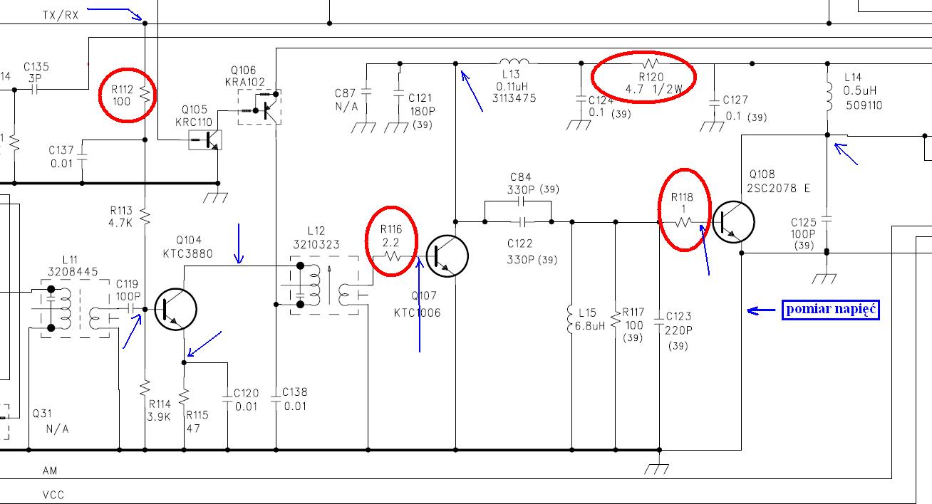

    Dostałem do naprawy to radio. Kłopot jest, że zrobiłem ich sporo a ten jest uparty.
    Moc na wyjściu wynosi około 0,1W
    Napięcie na końcówce mocy jest 12V (stałe) podczas nadawania w trybie duża moc. Czyli klucz działa.
    Amplituda sygnału na driverze (Baza) około 1,8 - 1,9V (kolektor) 2,2V wstawiłem 2 gi i to samo.
    Amplituda sygnału na "antenie" 3,7Vpp .
    Tranzystor końcowy podstawiałem na nowy.
    Zasilania 12V są i na driverze i na końcówce mocy.
    Modulator wygląda, że działa poprawnie. Ale TDA2003 zmieniłem na nowy.
    Sprawdzałem ze zdjętą blaszką osłaniającą PA i z założoną. Efekt ten sam.
    Prąd pobierany przez radiotelefon podczas nadawania to 0,32 - 0,38A
    Nie pomierzyłem sobie nigdy jakie powinny być amplitudy sygnałów na poszczególnych stopniach ale jak dla mnie coś nie tak z driverem ... ale dlaczego ? Tranzystor i oryginał i nowy dają ten sam efekt.
    Pozdrawiam i proszę o poradę może ktoś miał takiego wredniaka na stole.

    Czy na bazie 2078 masz wzmocniony sygnał z drivera? musisz ustalić gdzie ginie sygnał. Napięcie na kolektorze 2078 zmienia wraz ze zmianą Hi/Low? W pierwszej kolejności posprawdzaj rezystory niskoomowe, właśnie w tym układzie 1006->2078 uszkodzony może być również któryś z kondensatorów 330pF

    Tak się zastanawiam już drugi dzień nad tym jaki sens ma pomiar napięcia w.cz. oscyloskopem w tym miejscu, tzn. do czego zmierzam: nie wiedząc jak wygląda przewód pomiarowy, końcówki, metodyka jaką stosujesz do takich rzeczy, czy zastanawiasz się nad impedancją falową kabla, pojemnościami, itd, czy może nie i po prostu zatykasz końcówki do Q108 - nikt Ci nie odpowie na pytanie czy te 1,8Vpp jest oki, bo "po drodze" do przyrządu jest mnóstwo rzeczy do "zepsucia"...już pomijam, że oscyloskopy takie jak mój np. na pasmo do 50MHz zaniżają już przy 30-stu.
    Być może cały problem leży w złym obchodzeniu się z w.cz. zobacz, że tutaj na FO mało kto naprawia PA oscyloskopem.
    Widzę, że bozia dała koledze talent, na stole jest drugie, sprawne radio i teraz nic prostszego jak użyć mózgownicy i sposobu, który namierzy usterkę bez cienia wątpliwości

    inventco.eu napisał:
    C2078 - 100% pewniak dla testu podstawiłem z mojego radio.
    Widać, że naprawiasz radia drogą podmianek/wymianek. :D
    Radio miało wywalony kondensator 470uF na wyjściu układu TDA2003 i nie nadawało.
    Musisz się poważnie zastanowić czy aby ten kondensator wyjściowy (w torze sygnału m.cz. - tylko m.cz.) uczestniczy w stopniach nadawczych i czy od niego jest zależnym poziom mocy na wyjściu radia (mocy - w.cz. na złączu BNC). :?:
    ALAN 42 MULTI bardzo mała moc na wyjściu przy nadawaniu
    Na oscyloskopie sygnał ma modulację AM i jest sygnał nośnej.
    Zdecydowanie lepszym byłby pomiar samego w.cz. (tym oscyloskopem) na sztucznym obciążeniu 50Ω - bo dopiero taki pomiar "pokazuje" ile masz mocy w.cz. na wyjściu jak podstawisz do wzoru :
    U/w.cz./ * U/w.cz./ / 50Ω = moc w Watach
    Przykład dla w.cz. = 10V na 50Ω :
    10 * 10 / 50 = 2 W
    Biorę się dziś ponownie do walki bo dostałem drugie z tą samą usterką... (to znaczy brakiem mocy)
    To teraz proponuję od sprawdzenia, czy :
    - napięcie zasilania na samym Q104 (kolektorze, bazie, emiterze)
    - napięcie na Q107 - kolektor +V a na bazie (ujemne) "minus" (w czasie nadawania)
    - masz napięcia na Q108 (analogiczne pomiary jak dla Q107)
    - napięcia na Q22 - kolektor (podczas nadawania)
    - ważne elementy [ R112, R120, R116, R118 ]

    Radio naprawione.
    Jedno i drugie :-)
    W tym drugim była prosta usterka ... ktoś przerwał ścieżkę w torze zasilania nadajnika ... po prostu nie było nigdzie napięcia.
    Wracając do pierwszego.
    Podmianki tranzystorów stosuję często gdyż mój wiem, że działa ... a nowe "oryginały" nie pracują czasem w ogóle. Tym razem na 5 kupionych w sklepie jeden zadziałał. Chińskie podróby na topie.
    uszkodzenia:
    1) kondensator pomiędzy bazą a kolektorem 2SC2078 (20pF - jakiś dodany bo na schemacie go nie widzę.)
    2) tranzystor sterujący transformatorem L12. Uszkodzenie dziwne bo pracował ale nie tak na "pełną moc" :D
    3) przerwa na płycie przy c138 (ktoś wkretakiem zarysował i to tak łączyło przez chyba brud ... miernik nic nie pokazał do czasu umycia płytki...
    4) uszkodzona dioda D10 ... i też nie tak do końca. Dla jednego miernika była "prawie" ok. Ale tester pokazał, że jest be.
    No i tyle.
    Radio sprawne.
    Dziękuję za pomoc.

    Między B-C idzie 220pF może masz jakiś inny schemat. Ja tu nic dziwnego nie widzę Q104 przy L12 wygląda, że zaczęło się od C138, następnie ktoś coś robił przy TX. INH i coś poszło nie tak - nie widzę możliwości by w tym przypadku uszkodził się w jakiś inny sposób. Pisząc o "sposobie" znajduję takie uszkodzenia jak C138 [nie ma możliwości żeby nie zadziałał diagnoza "od strzała"] niektórym to sprawia wielki problem gratulacje za expresową naprawę. Tylko nie bardzo rozumiem jakim cudem reszta elementów cała, gdy uszkodzone C56, D10. Myślę, że ktoś coś wymieniał przed tą naprawą, a Ty o tym nie widziałeś...po prostu zadziałał delikatnie rzecz ujmując "czynnik ludzki" wtedy ciężko cokolwiek przewidzieć. Udowodnię ściemę = stawka x2.
