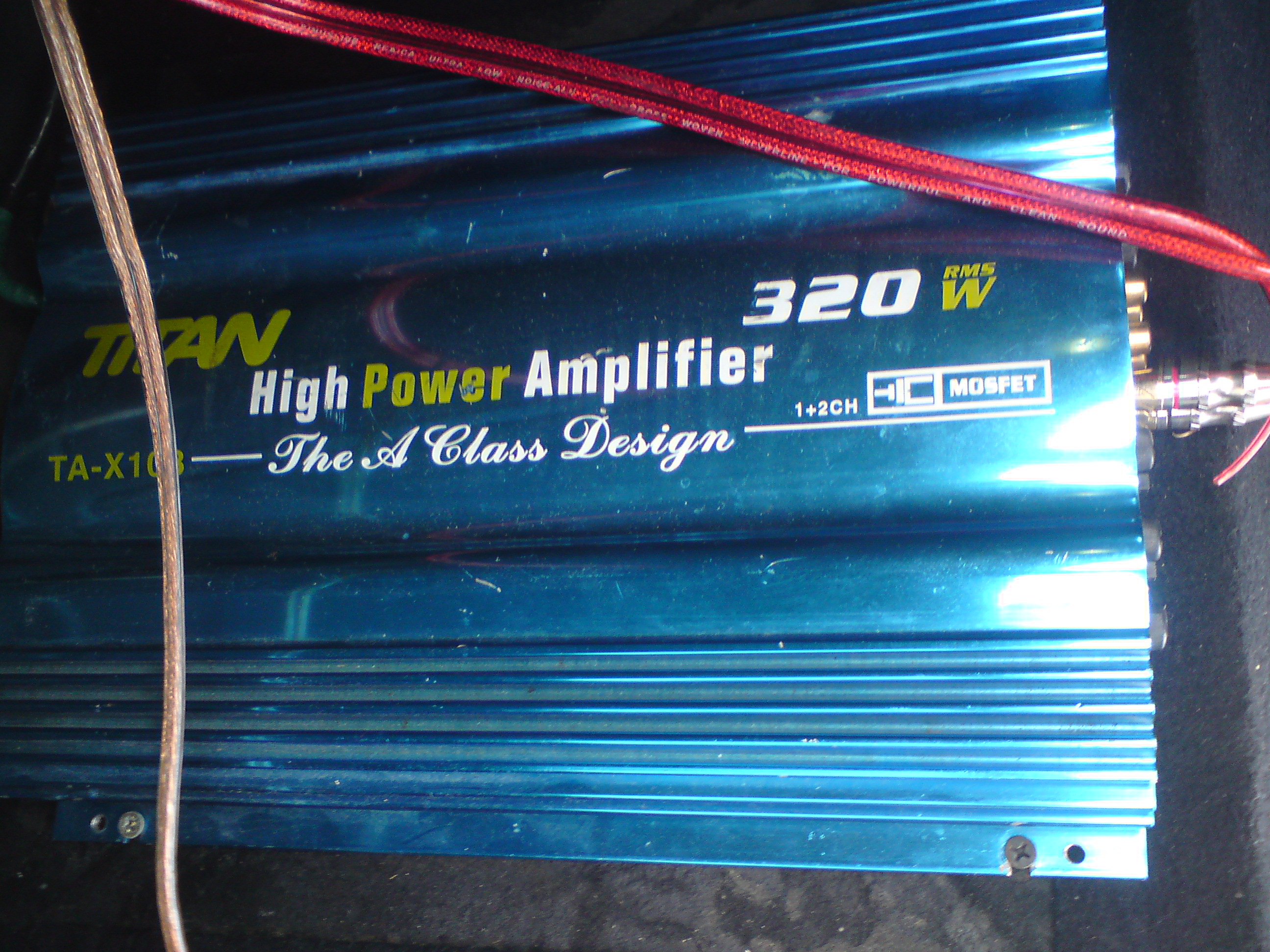

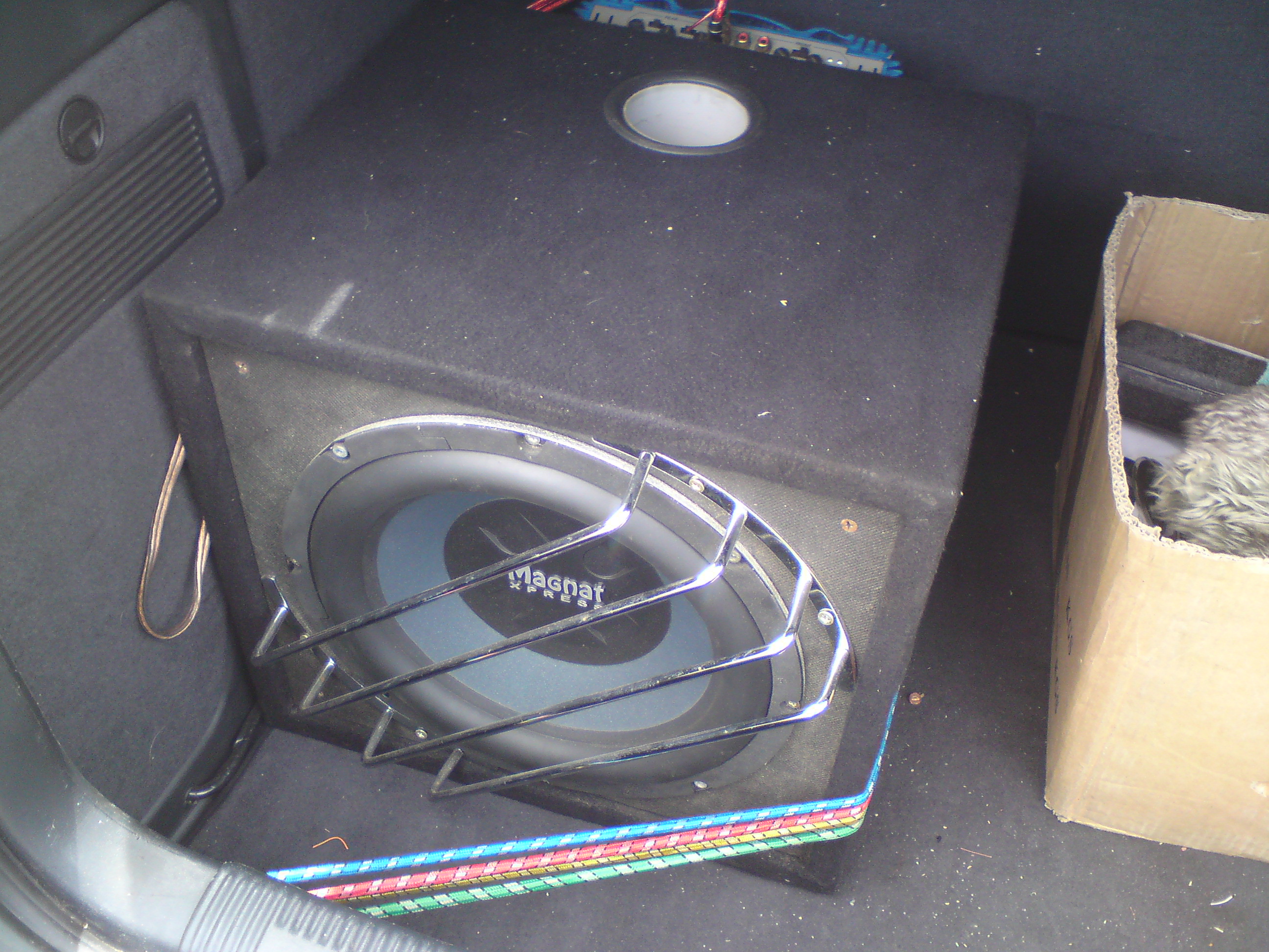

    Witajcie, mam skompletowany w samochodzie sprzęt z kilku samochodów. Radio Alpine kupiłem od znajomego. Skrzynia robiona z płyty mdf 18mm była bez głośnika. Głośnik Magnat Xpress dokupiłem na allegro. Jak się domyślacie gra to beznadziejnie.
    Co można by z tym zrobić aby wyprowadzić to w miarę na jakieś tam granie powiedzmy w kwocie 800zł.
    Radio myślę mogło by zostać, co do wzmacniacza jest słaby, ma z tego co doczytałem w mostku 2x160W RMS/40hm. 160W na kanał nie jest to za wiele aby zagrać, ale można by może założyć 2 słabsze głośniki?. Co o ty myślicie?
    Proszę o poradę co można z tego zestawu zrobić, sub i wzmacniacz. Proszę o poradę co można z tego zestawu zrobić, sub i wzmacniacz. Proszę o poradę co można z tego zestawu zrobić, sub i wzmacniacz.
    Skrzynia ma wymiary zewnętrzne:
    wysokość 37
    szerokość 40
    głębokość dół 50
    głębokość góra 35

    Skrzynka powinna być robiona pod głośnik. Tu jest byle jaka i dlatego taki efekt. Jeśli ten wzmacniacz ma rzeczywiście 160W rms to nie jest jeszcze źle. Radio jest chyba najlepsze z tego wszystkiego. Zrób temu magnatowi normalną skrzynkę i daj mu trochę czasu a dopiero później oceniaj jak gra.

    Jaki litraż powinna mieć skrzynka pod ten głośnik? Z drugiej strony jak już mam robić nową to chyba kupię inny, z tego co czytałem to ten model magnata nie cieszy się dość dobrą opinią.

    Z tego co się orientuje to skrzynka zamknięta powinna mieć około 30 l pod xpresa 12 a takiego chyba masz. Brat miał xpresa 10 w skrzynce 26 l i pod magnatem rx44 grał dość dobrze. W tych pieniądzach te magnaty są dobrym wyborem. Są oczywiście o wiele lepsze suby ale i droższe.
