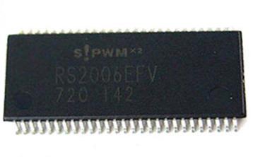

    Witam, kupiłem PS2 model 90004 PAL w celu podmiany lasera bo został mi całkiem nowy ,konsola nie czyta żadnych płyt ani na starym ani na nowym wstawiłem cały zespół napędowy na obu laserach ten sam objaw, czyli po uruchomieniu laser się ustawia prawidłowo , świeci , tylko płyta nie bardzo ma siłę wystartować po 3 szarpnięciach rozkręca się coś próbuje odczytać ale wraca do ekranu startowego po prostu nie widzi żadnej płyty ,oba lasery sprawdzone na innej konsoli działają bez problemów lasery identyczne, taśmy podmieniane ,konsola miała jeszcze plomby, podejrzewam uszkodzenie płyty tylko które elementy są odpowiedzialne za sterowanie silnikiem i laserem.Model płyty to GH-070-42 proszę o pomoc.

    Jak się nie mylę powinien być jeden z tych układów:
    -RS2004FS
    -LA6508
    -BA5815FM

    Jest RS2006EFV u nas go chyba się nie dostanie ale to co czytałem to objawem uszkodzenia tego układu jest całkowity brak reakcji któregoś z silników u mnie niby działają , co oczywiście nie musi znaczyć że jest sprawny.

    Może ktoś wie gdzie u nas można dostać RS2006EFV?
