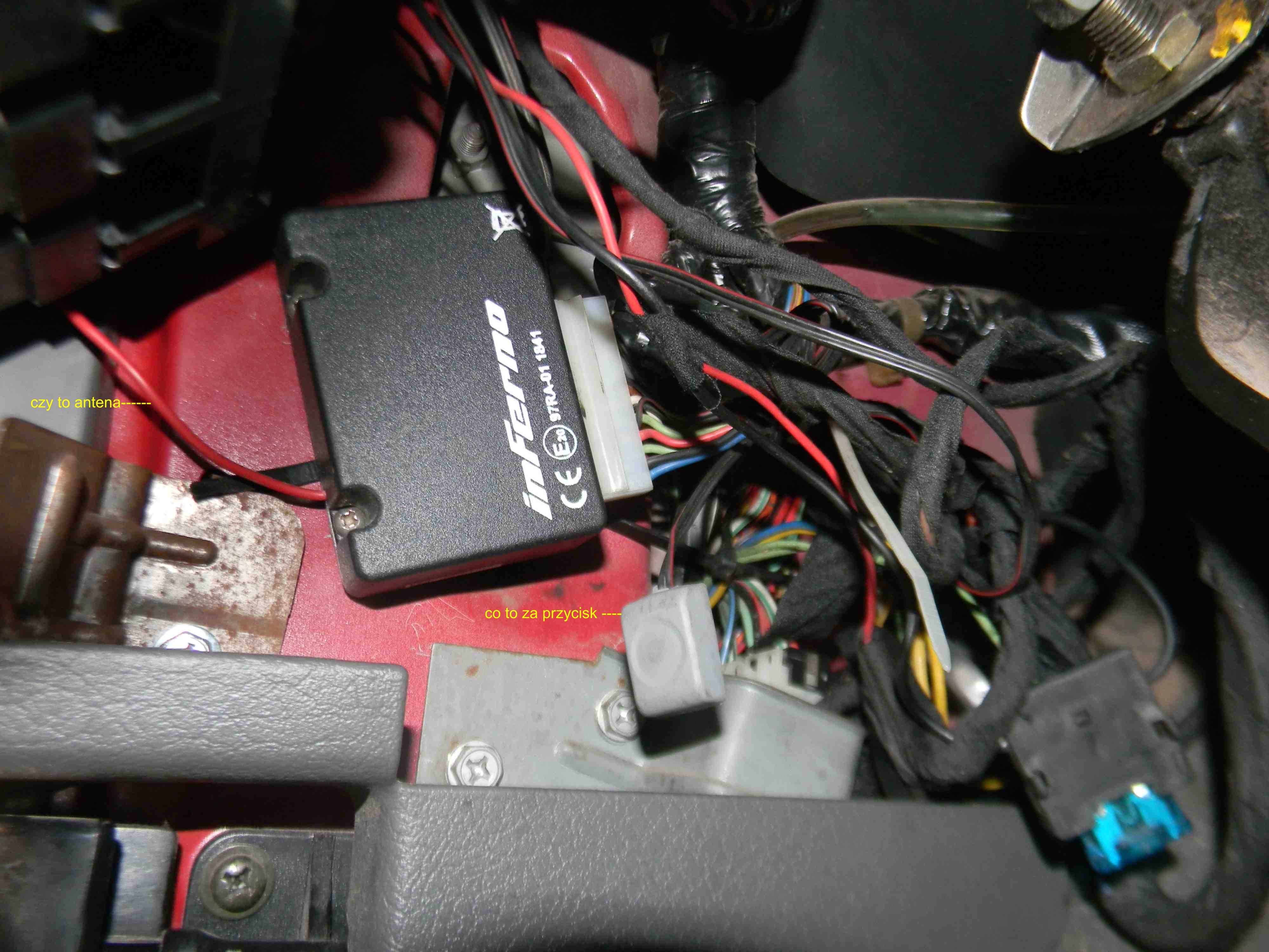

    Mam problem z brakiem zasięgu pilotów do alarmu samochodowego bastion mini. Po dwóch tygodniach nie używania samochodu, moje oba piloty straciły zasięg - muszę przykładać pilota do samego okna, a niekiedy nawet to nie działa. Baterie wymieniłem - dla pewności dwie nowe i żadnej zmiany. Światełka w obu dwóch świecą i z bliska działają.
    Jak to naprawić?

    Tylko czemu cały czas zasięg był dobry, a nawet bardzo dobry. Czy mogło coś się popsuć w centralce? A może muszę od nowa zaprogramować piloty - tylko czy trzeba jeśli z bliska działają. Jestem laikiem z elektryki więc jak by ktoś miał opisane poszczególne części alarmu to byłbym wdzięczny za pomoc.
    Dodałem zdjęcie z dwoma zapytaniami.Ten kabel "chyba anteny" jest tej długości co widać na zdjęciu. Alarm Bastion Mini - jak zwiększyć zasięg pilotów po wymianie baterii?
    Chyba jednak chodzi o alarm inferno - jak widać na centralce. Przepraszam za błąd ale mam ten samochód od 2 miesięcy i dostałem z nim instrukcje alarmu bastion mini :D

    Skoro piloty z bliska działają to nie trzeba ich programować.W centralce mogły sie porobic zimne luty przelutowanie mogło by pomóc choć nie musi.Jak nie ma zewnętrznej anteny to znaczy że w środku jest i do niej mozna dolutować kawałek ok 20 cm przewodu napewno pomoze,
    Ten czerwony przewód jesli jest ucięty i nie zakończony rządnym złączem to moze być antena.
    przycisk to może restet choć nie jestem pweien.

    Juto spróbuję otworzyć centralkę i sprawdzić płytkę.
    A czy odłączenie centralki może spowodować jakieś błędy po ponownym podłączeniu?

    Dzisiaj oba piloty już wcale nie działają :cry:
    Centralkę rozkręciłem i wszystko wygląda na sprawne.

    Mozesz jeszcze sprawdzić zasilanie i masę. Prze lutować płytkę(trzeba wziaść lutownicę i poprawić miejsca gdzie są luty).Ewentualnie wymienic na inny sprawny.

    niestety padła centralka i musiałem wymienić na nową z nowymi pilotami, ale cóż czasem i tak bywa.
