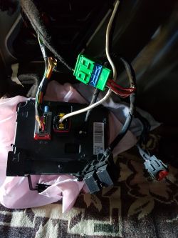

  • #5 11636523
    immocar
    Nie chce rozpoczynać nowego wątku wiec się przyłącze.
    A mianowicie podłączyłem moduł przyczepy oryginalny do berlinga z 2008r
    Za kodowałem wszystko jak powinno , podpiąłem wtyczkę do bsi, w module przypisałem vin, błędów brak .
    Z modułu nie wychodzi mi żadne światło . Jak z kolei podam napięcie na pin 8 wtyczki EC1 Gris ( czerwony przewód ) to są wszystkie światła . Na wtyczce EP1 Noir pojawia się napięcie ( biały gruby przewód )- czy nie powinno być odwrotnie ze na moduł tym przewodem idzie napięcie a nie ze z niego wraca do bsi?
    Można prosić jakiś schemat jak to dokładnie powinno być podłączone.
    Przełącznik w gnieździe przyczepki pracuje prawidłowo ponieważ jak podłącze wtyczkę to na parametrach jest obecność przyczepki.
  • #6 11639721
    gacopiesz
    A co się dzieje po podpięciu przyczepy?
  • #7 11640338
    kybernetes
    A bezpiecznik 40A pod BSM włożyłeś?

  • #10 17154317
    mariusz 242424
    Poziom 8  
    Mam moduł bsc a01 00 prąd dochodzi tylko już nie wychodzi na gniazdo przyczepki
  • #11 17154367
    kgflanela
    A jakie dawałeś obciążenie do sprawdzenia na małym obciążeniu moduły się nie załącza np. LED
  • #12 17154373
    mariusz 242424
    Poziom 8  
    Po prostu podpiąłem przyczepkę i zero reakcji
  • #13 17154391
    kgflanela
    Jaki masz konkretnie auto z którego roku czy instalacja była oryginalna
  • #14 17154394
    mariusz 242424
    Poziom 8  
    citroen berlingo 2010 instalacja orginalna moduł pasuje na wtyczki
  • #15 17154401
    kgflanela
    A a po podłączeniu moduł włączyłeś go w BSI
  • #16 17154405
    mariusz 242424
    Poziom 8  
    Tak elektryk włączył
