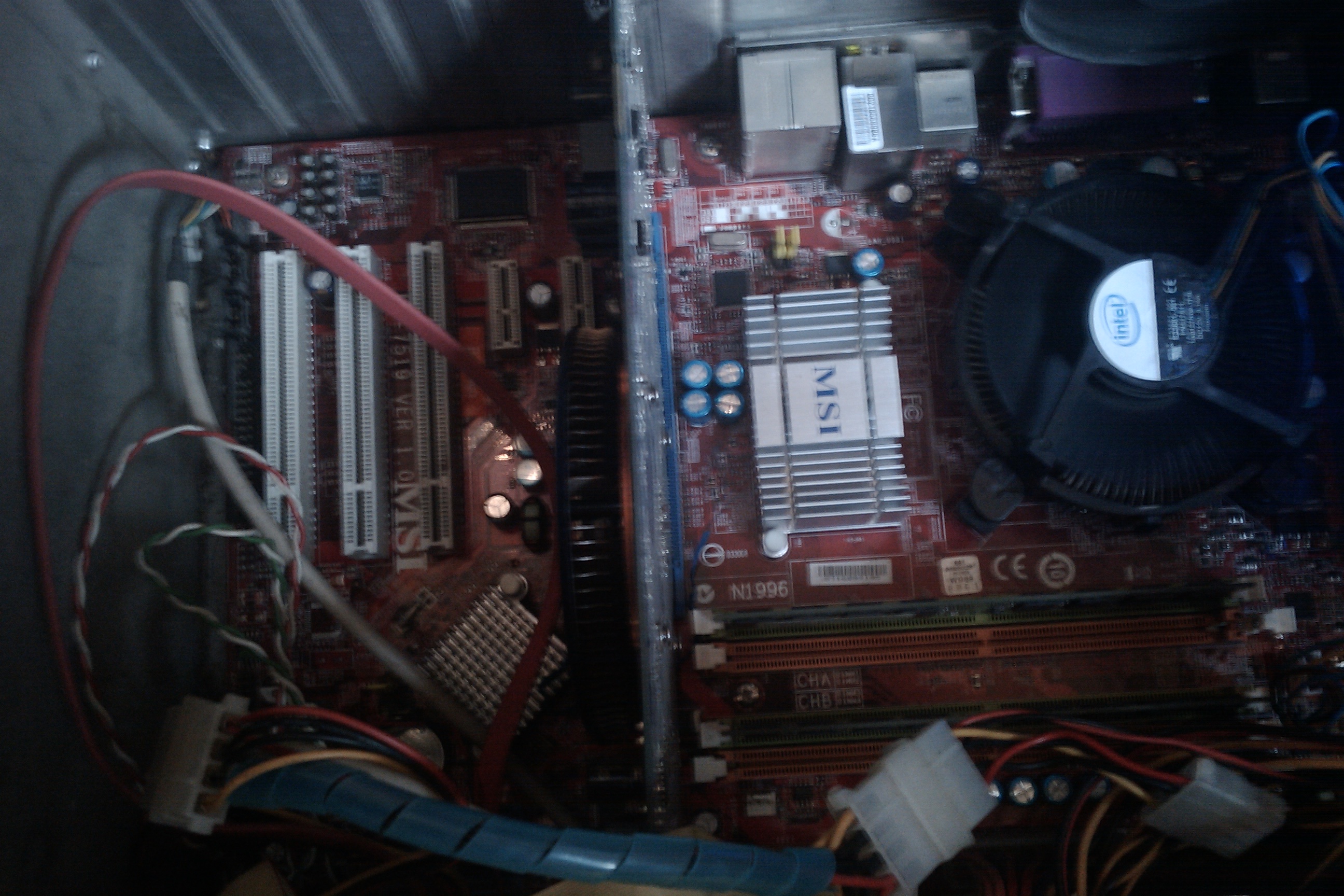

    Jak podkręcić procesor na tej płycie głównej?
    Ostatni temat został usunięty więc spróbuje jeszcze raz.
    Płyta głowna     MSI P43 Neo (MS-7519)
    Typ BIOS'u	AMI (06/27/08)
    Procesor     	DualCore Intel Pentium E5300, 2600 MHz (13 x 200)
    Pamięć fizyczna	   4096 MB  (DDR2-800 DDR2 SDRAM)
    Dysk fizyczny	SAMSUNG HD502HJ ATA Device  (500 GB, 7200 RPM, SATA-II)
    Karta wideo	NVIDIA GeForce 9600 GT  (512 MB)
    Zasilacz           Be quiet 450W
    Próbowałem robić tak jak w poradnikach ale nie mogę znaleźć wiele opcji w biosie

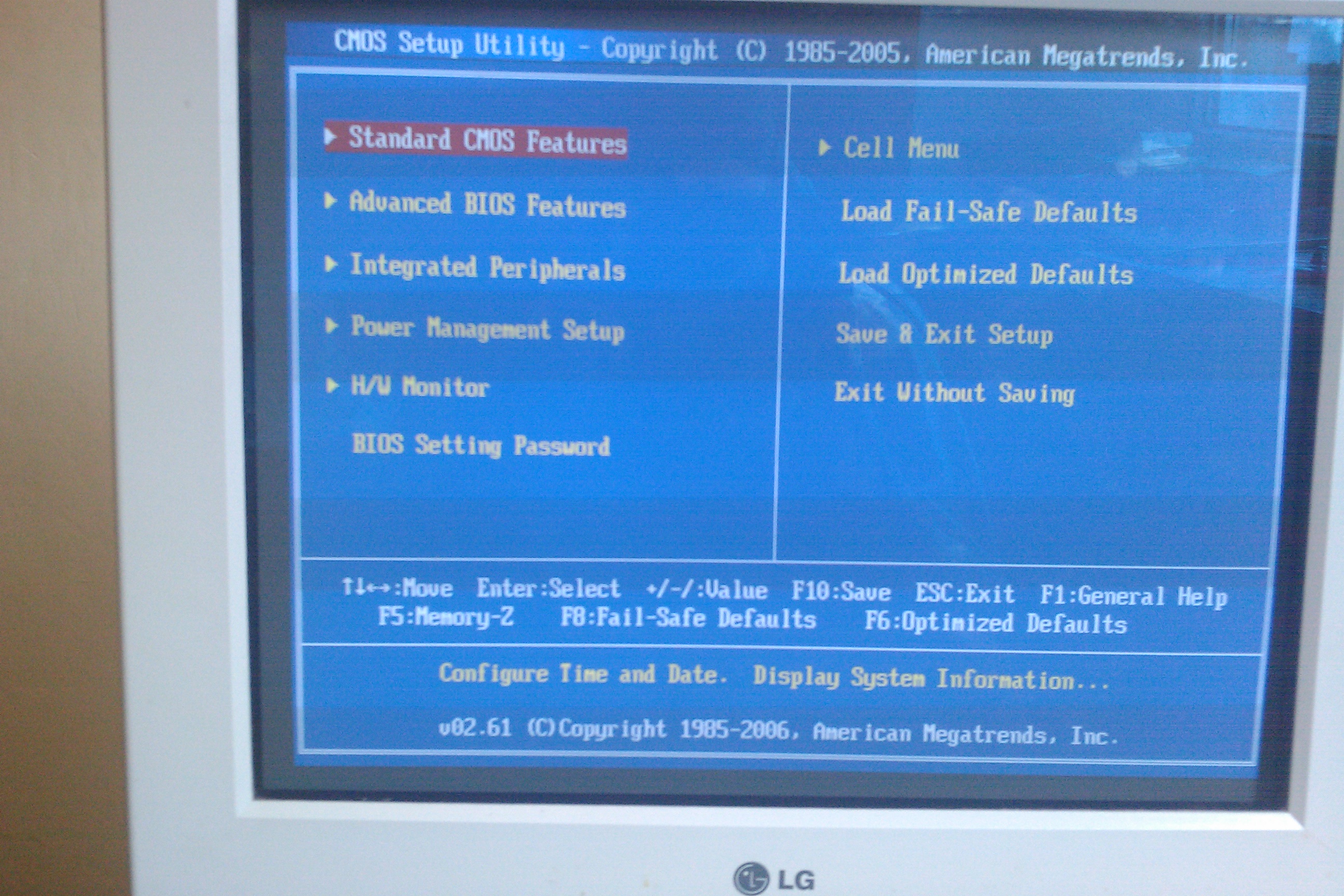

    znalazłem że pisze MS - 7519 VER.1.0. Nie wiem czy to o to chodzi, komputer kupowałem w małym komputerowym sklepiku i składali mi go chyba
    Jak podkręcić Intel Pentium E5300 na MSI P43 Neo (MS-7519)? BIOS AMI 2008
    gdzie to mam znaleść?

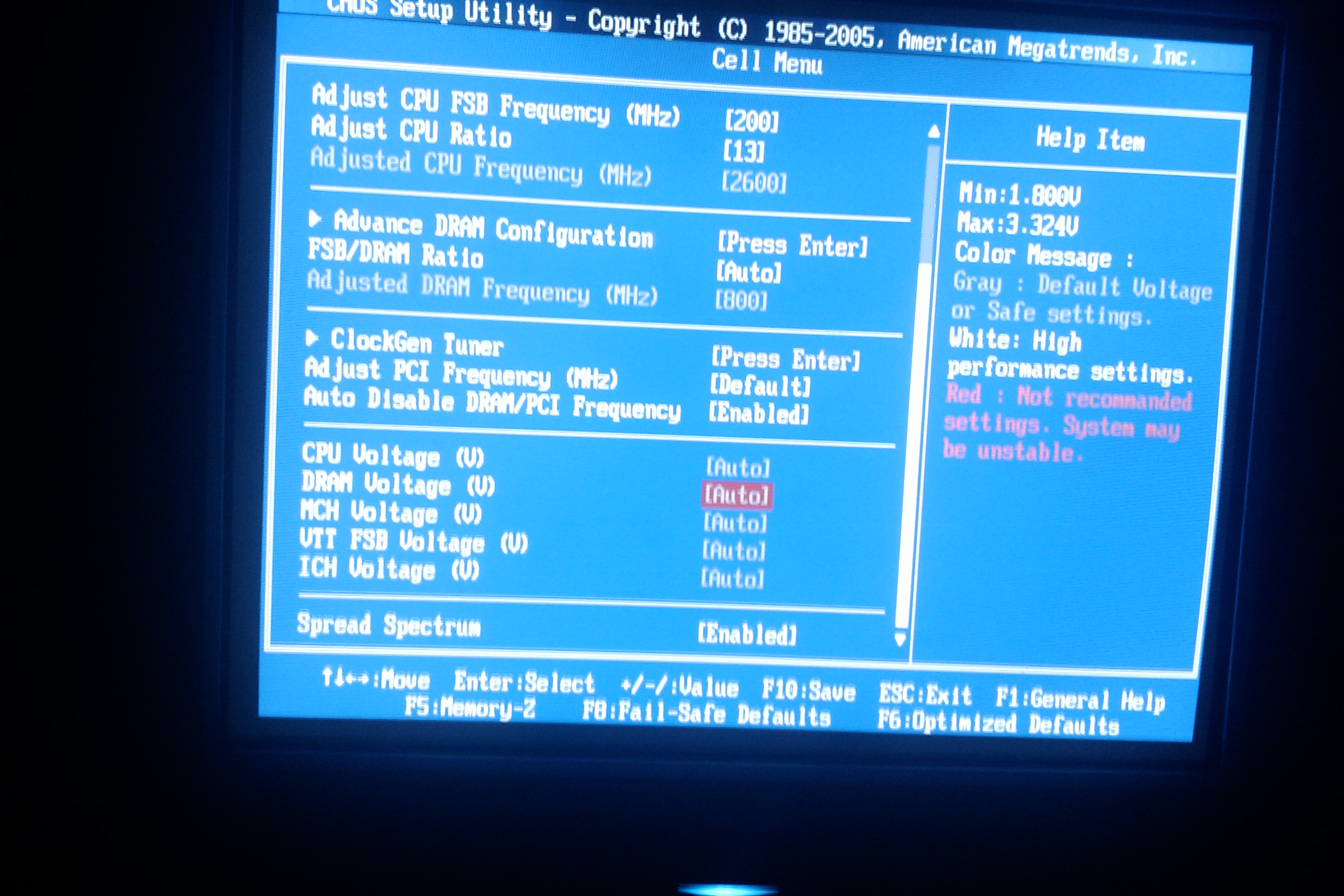

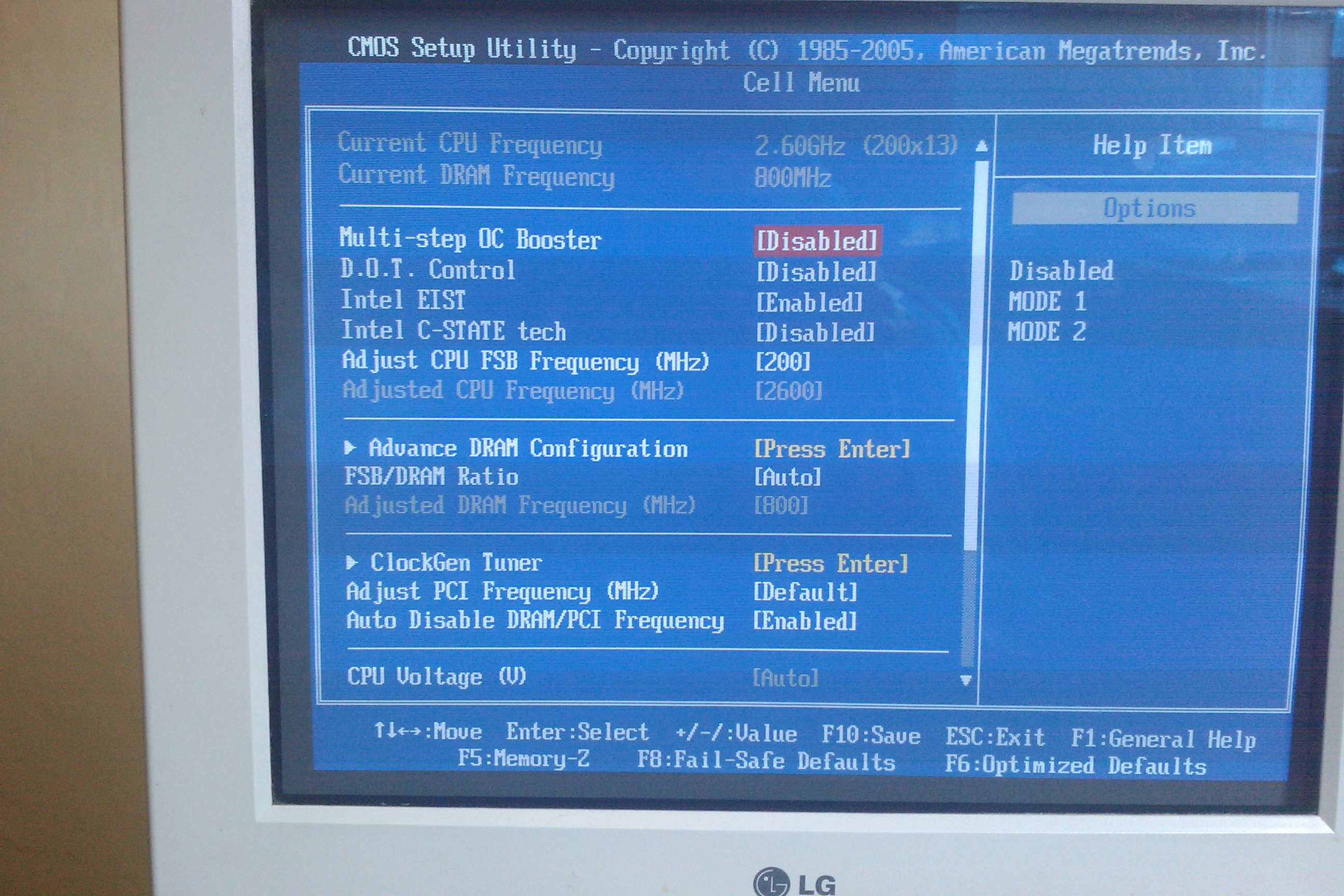

    Włącz EIST i C-STATE, są niepotrzebnie wyłączone.
    Temperaturki będą niższe i rachunki za prąd też.
    Opcji za dużo nie masz, jedyne co zostaje to zabawa FSB. Zwiększaj ją i zobacz czy CPU będzie stabilny. Może 250 albo i więcej ci się jakoś uda ;)
    Opcją FSB/DRAM Ratio ustawiaj tak by nie przekraczać za bardzo tych 800MHz.
    Adjust PCI Frequency ustaw na 100 albo 101.
    Pokaż co masz za opcje w ClockGen Tuner.
    Możliwości zmiany napięć są jakies?
    Cudów na tej płycie nie oczekuj...

    Gdy klikam enter na "Adjust CPU FSB Frequency (MHz) " to nic się nie dzieje, tutaj się to zmienia czy gdzie?

    Nie klikasz enter a regulujesz wartości klawiszami +/-.
    Regulację napięć też niby masz.
    Można próbować kręcić.
    Tylko sobie najpierw poczytaj o tym jakieś poradniki.

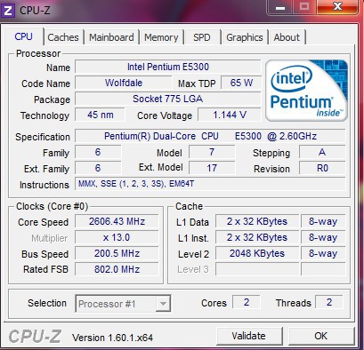

    na tej stronce przeczytałem że u mnie na procesorze powinno być 1,45 V, a mam 1,15 tak coś koło tego to chyba to Core Voltage, to źle?

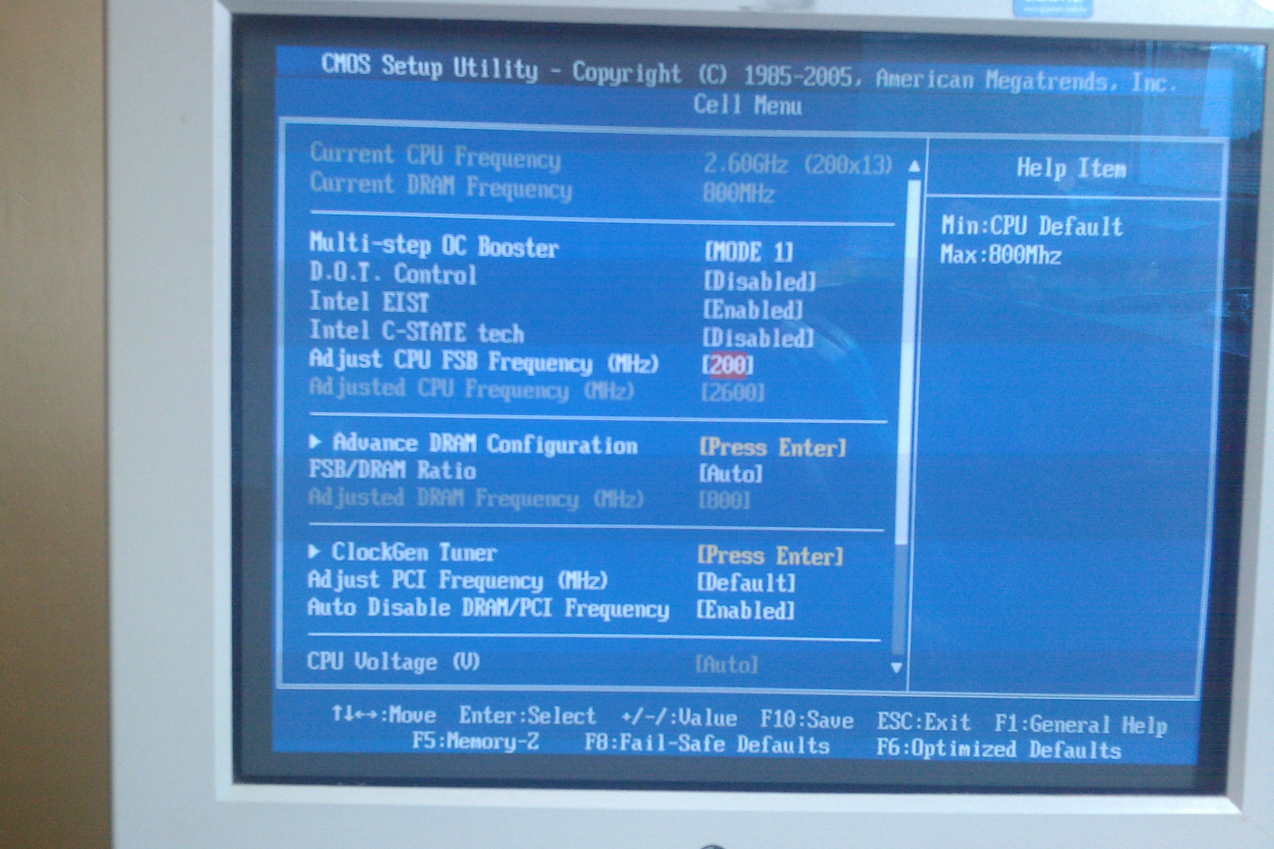

    nie mam pojęcia na jakiej zasadzie działają te taktowania co ile się je zwiększa, czytałem to ale nie rozumiem, zwiększyłem sobie na razie na 2,7MHz i temperatury mi się nie podniosły. Taktowania mam na auto, wiem że to źle ale nie wiem na jakie zmienić. Jeszcze zmieniłem Auto Disable DRAM/PCI Frequency na Disabled, i nie wiem jak zmieniać te FSB/DRAM ratio bo powinienem mieć tak koło 800 tak? bo mam 690 parę

    FSB*mnożnik procesora=prędkość CPU
    Mnożnik procesora to CPU Ratio, można ustawiać tylko w dół (chyba że miałbyś CPU z serii Extreme)
    FSB*mnożnik RAM=prędkość RAM
    Prędkość RAMu ustawiasz za pomocą FSB/DRAM Ratio, w polu poniżej masz z jaką prędkością będzie działać przy danym ustawieniu FSB/DRAM (prawdopodobnie)
    Raczej proste ;)
    Szynę PCI na tej płycie masz zablokowana (z możliwością zmiany, ale nie ruszaj)
    Szyna PCI Express w zależności od płyty idzie albo z FSB wedle jakiś tam zasad, albo trzyma się na 100MHz

    ale chodzi mi jak zmeniać napięcie na procesor?
    i mam takie pytanie jeszcze , rated FSB nie powinno przekraczać 800? jak to zrobić jeśli ma nie przekraczać?

    FSB podaje się tak na dwa sposoby podstawowy to jest bus speed, natomiast fsb rated to jest pomnożony bus speed razy cztery w twoim wypadku: 208,5*4

    1.33v dla głupich 100MHz więcej? Mówiłem nie ruszać napięcia jak nie ma potrzeby! Z takim napięciem to okolice 3.3GHz i więcej raczej.
    Nie Rated FSB w okolicach 800 bo to nie ma sensu, w końcu masz podnosić FSB.
    Adjusted DRAM Frequency masz trzymać w okolicach 800.
