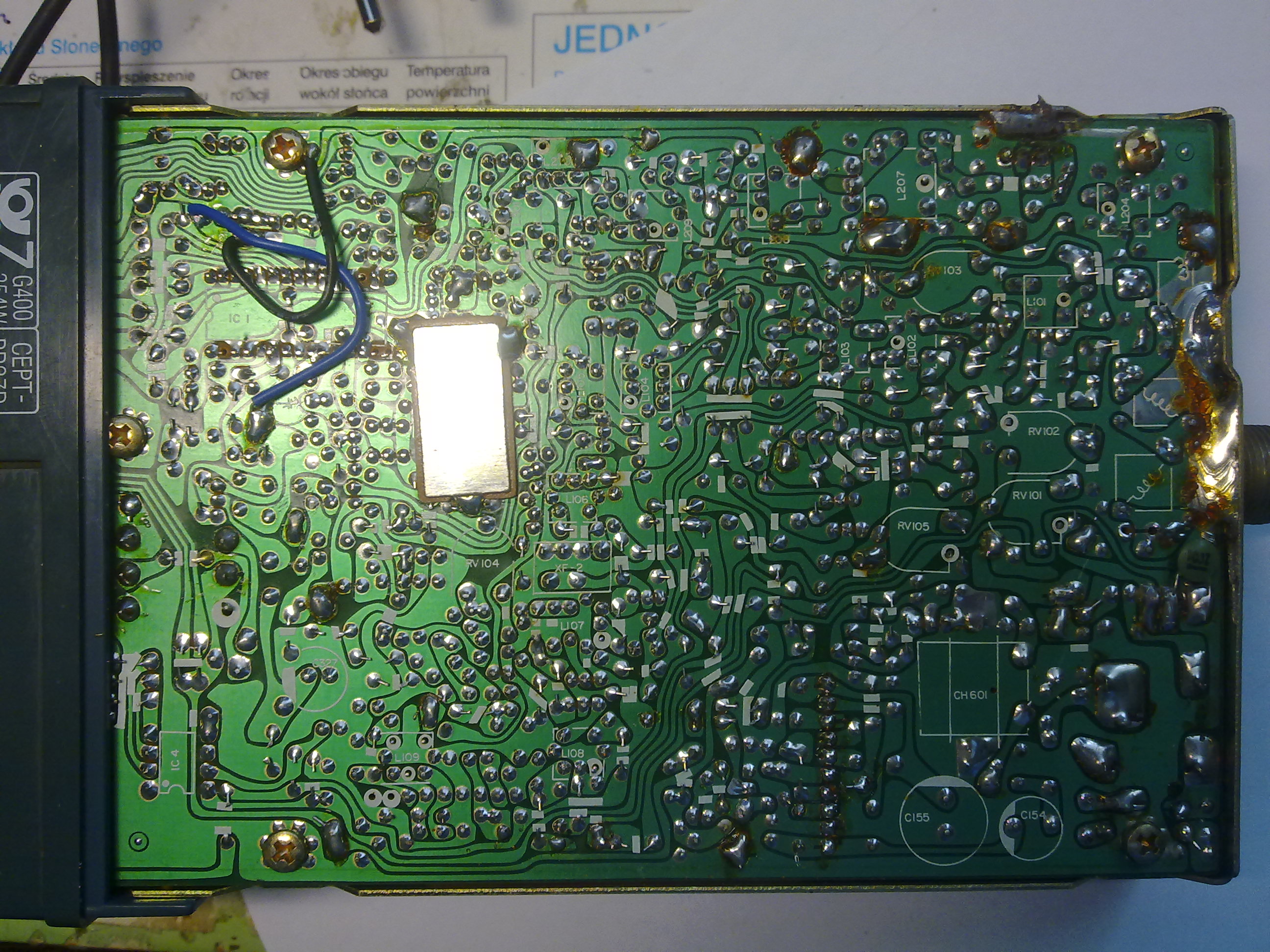

    Posiadam radyjko jak w temacie. Wyczytałem, że ma ono modulacje FM.
    Sprawdziłem je z innym radiem. Ustawiłem radia na tych samych kanałach. Nadając z MAXON'a w tym drugim wszystko dobrze słychać zaś w drugą stronę strasznie trzeszczy. Objawy są identyczne przy ustawieniu (na tym drugim radiu) AM jak i FM.
    Czy jest ktoś w stanie powiedzieć co powoduje takie działanie? Może radio już było już zmodyfikowane do odbioru AM?

    Załączam zdjęcie płyty od spodu:
    MAXON MX-1000 - Trzeszczenie przy odbiorze FM i AM, możliwe modyfikacje?
    Zastanawiają mnie te dwa kabelki w lewym górnym rogu.
    Oraz zdjęcie środka:
    Jeszcze raz sprawdziłem. Sytuacja wygląda tak, że na AM radio lepiej odbiera niż na FM. Na AM jest lekki pisk i słychać to co mówię na FM jest tylko taki lekki pisk i szum. Zaś przy odbiorze jest tak samo. Tylko trzaski a nie to co mówię.
    Czy dobrze robię sprawdzając je w ten sposób, że podłączam obydwa radia do tego samego źródła prądu a radia leżą obok siebie bez anten?

    Nie wprowadzaj w błąd. To radio nie odbiera w AM, odbiera modulację AM, a to nie to samo. To radio ma wyłącznie FM (nadajnik i odbiornik). Odbiera modulację AM przez niedoskonałość dyskryminatora, rozstrojenie i małą odległość od nadajnika. To jest normalny objaw.

    Nie ma motoroli, a co za tym idzie można spodziewać się sporej amplitudy przed demoulacją DC na układ squelch'a i s-metr to zdecydowanie upraszcza postać rzeczy. Minusem jest symbol niemieckiej trąby na panelu, czyli raczej na pewno brak ARW.
    Po krótkiej lekturze schematu można stwierdzić obecność układu ARW, ale jest on mocno niekompletny do AM-u.
    Widocznie chodzi o to, żeby nie "ześwirował" squelch. To będzie jedna z tych diod ostrzowych przy L108.
    cici0201 napisał:
    Znalazłem jeden temat, że niby nieopłacalne zaś drugi w którym mowa o prostej przeróbce.
    Przed diodą masz AM, ale w tej postaci (bez poważniejszych ingerecji) nie nadaje się on do użytku, a co najwyżej do testów.
    Edycja postu
    Zauważyłem "mały" duży błąd i mała poprawka dlaczego sygnał po detekcji jest nie zdatny do użytku, a co najwyżej do testów: układ D108(dioda germanowa 1N60)-C125-R128(10kΩ)-C101(22µF) to układ detekcji. Detekcja, a demodulacja to różnica do demodulacji diodę trzeba wstępnie spolaryzować w taki sposób, aby punkt pracy detektora znajdował się na początku liniowej części charakterystyki przy pomocy osobnego układu "pomocniczego" np. takiego jaki jest w radiu Alan 100 plus.
