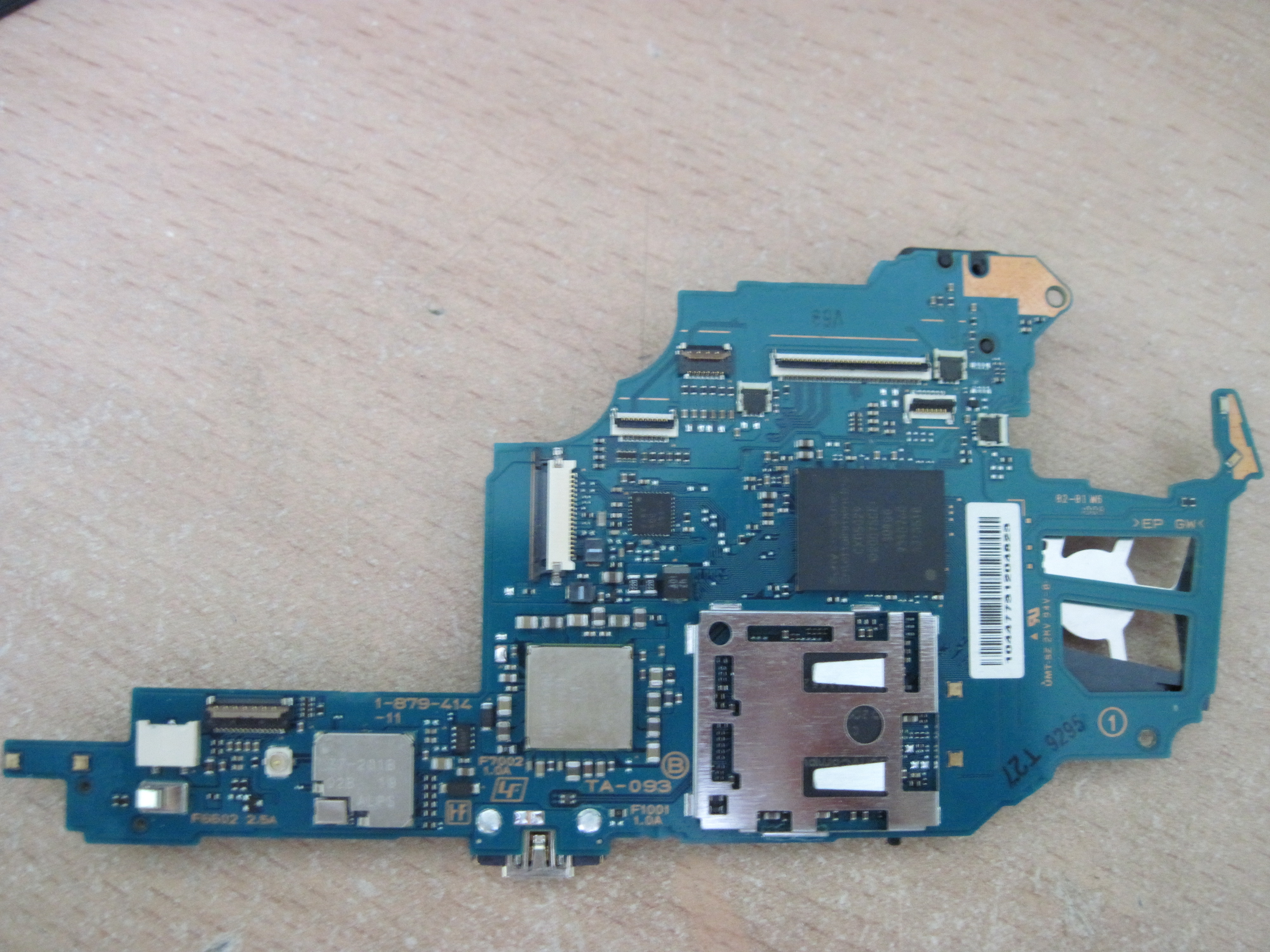

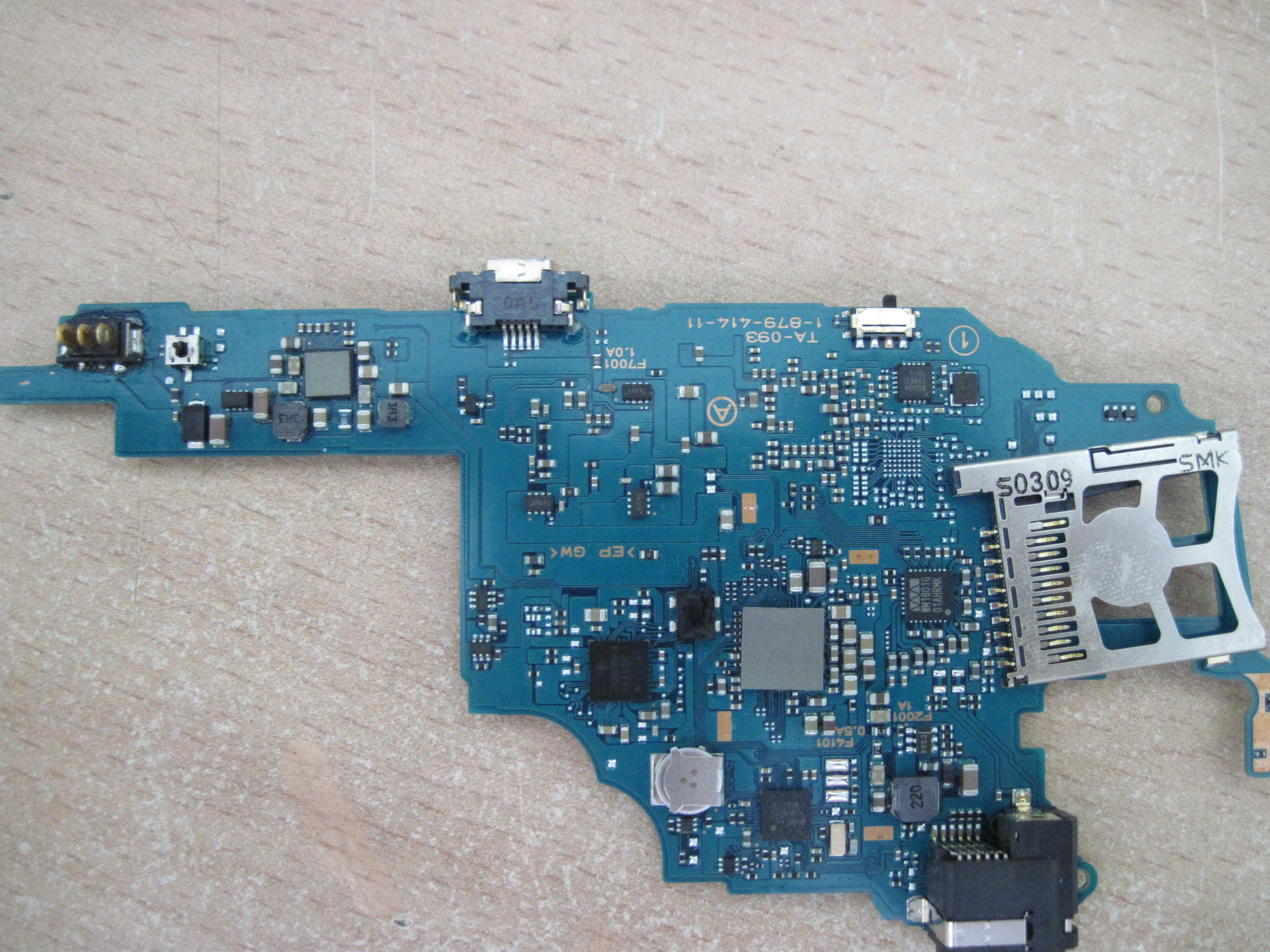

    Rozebrałem PSP i okazuje się że nie ma przejścia między blaszkami od baterii a ścieżkami w PSP ;p Ktoś widocznie tutaj coś kombinował, pytanie mam czy środkowa blaszka powinna się łączyć z jakąś ścieżką lub elementem?
    Polutowałem blaszki (+) oraz (-), niestety środkową nie wiem z czym podłączyć, po lutowaniu złożyłem konsole i po podłączeniu ładowarki zaświeca się pomarańczowa dioda a w PSP pokazuje pełną baterie. Niestety bez ładowarki się nie włącza a w Menu Status Baterii jej tak jakby nie widzi bo pisze że na zewnętrznej działa. Proszę o pomoc z czym połączyć środkową blaszkę bo to w tym wydaje mi się tkwi problem.
  • #12 11044106
    Krzychu ;)
    Pin środkowy służy do komunikacji, są nim przekazywane takie dane jak np. napięcie na ogniwie, temperatura ogniwa, prąd, numer seryjny baterii itp.
    Jest on niezbędny, aby PSP rozpoznało baterię, poprawnie się z nią skomunikowało i mogło się na niej włączyć (bez podpinania ładowarki).
    Zrób zdjęcia płyty głównej w trybie makro to spróbujemy ustalić punkt, do którego powinieneś przylutować ten pin :)

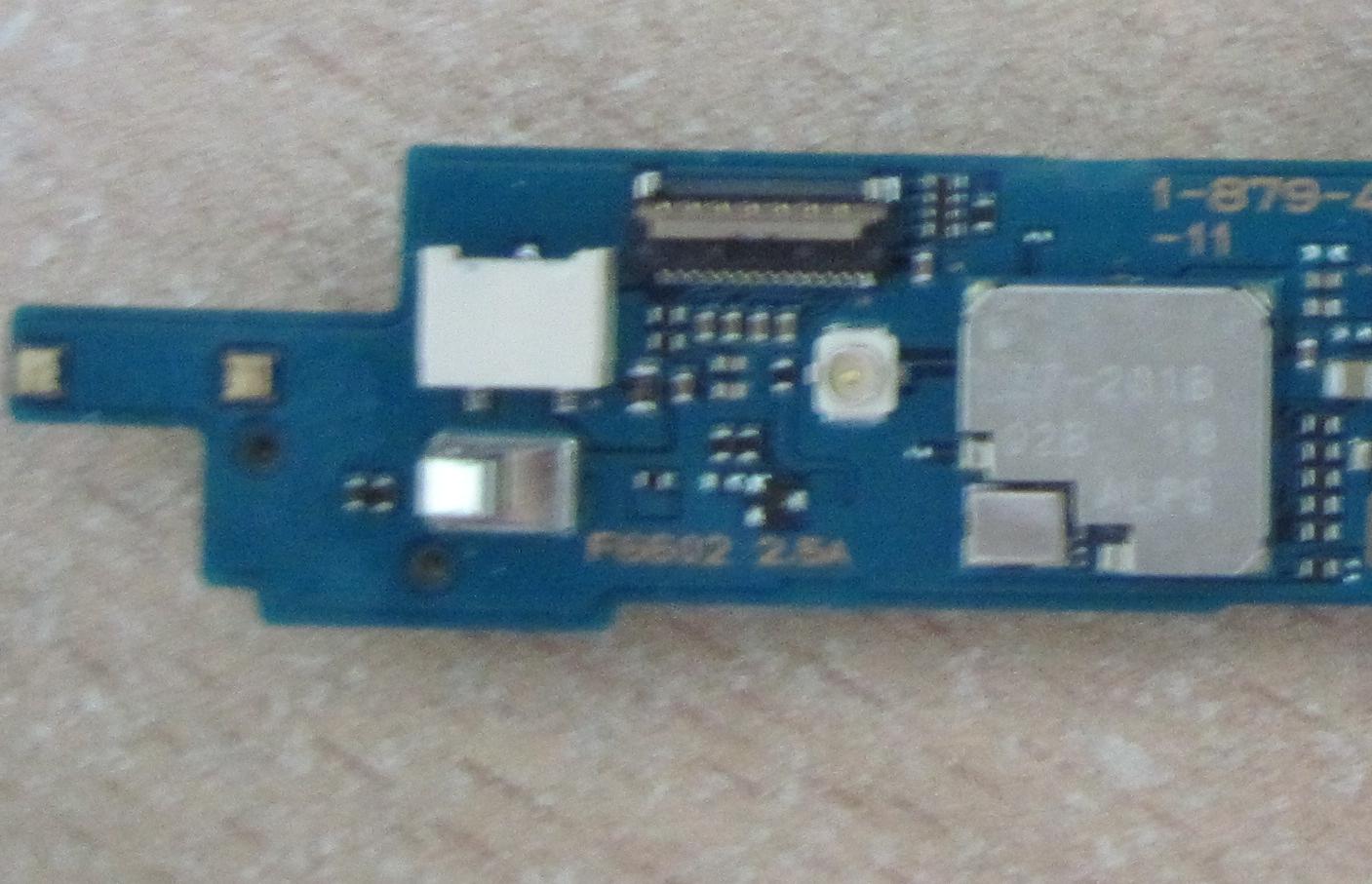

    #14 11045651
    Krzychu ;)
    Sorki, ale nie mam teraz dostępu do komputera i piszę z telefonu.
    Na poniższym wycinku z Twojego zdjęcia jest ujęty obszar okolicy wejścia gniazda zasilania. Patrząc na lewo i w dół od tego wejścia widać dwa elementy SMD. Oba te elementy są podciągnięte do masy jednym z pinów, zaś drugie piny tych elementów są zwarte ze sobą. Pin środkowy powinieneś podłączyć właśnie do tych zwartych ze sobą pinów (tych, które nie są połączone z masą).

    Polutowałem zgodnie z instrukcją i na baterii włącza się, niestety nie wchodzi dalej niż do ekranu na fotce, najpierw pisze sony jest muzyczka i teraz jak powinno pojawić się menu nic się nie dzieje zarówno na baterii jak i na zasilaczu :( Cały czas faluje tylko animacja :( Soft OFW 6.60
    PSP 3004 Data Code 0A - Konsola nie działa na nowej nieoryginalnej baterii
    Już mi się udało dojść czego to wina :) obudowa nie była skręcona i konsola nie startowała :P Wszystko już działa :D dzięki i Pozdrawiam :D
