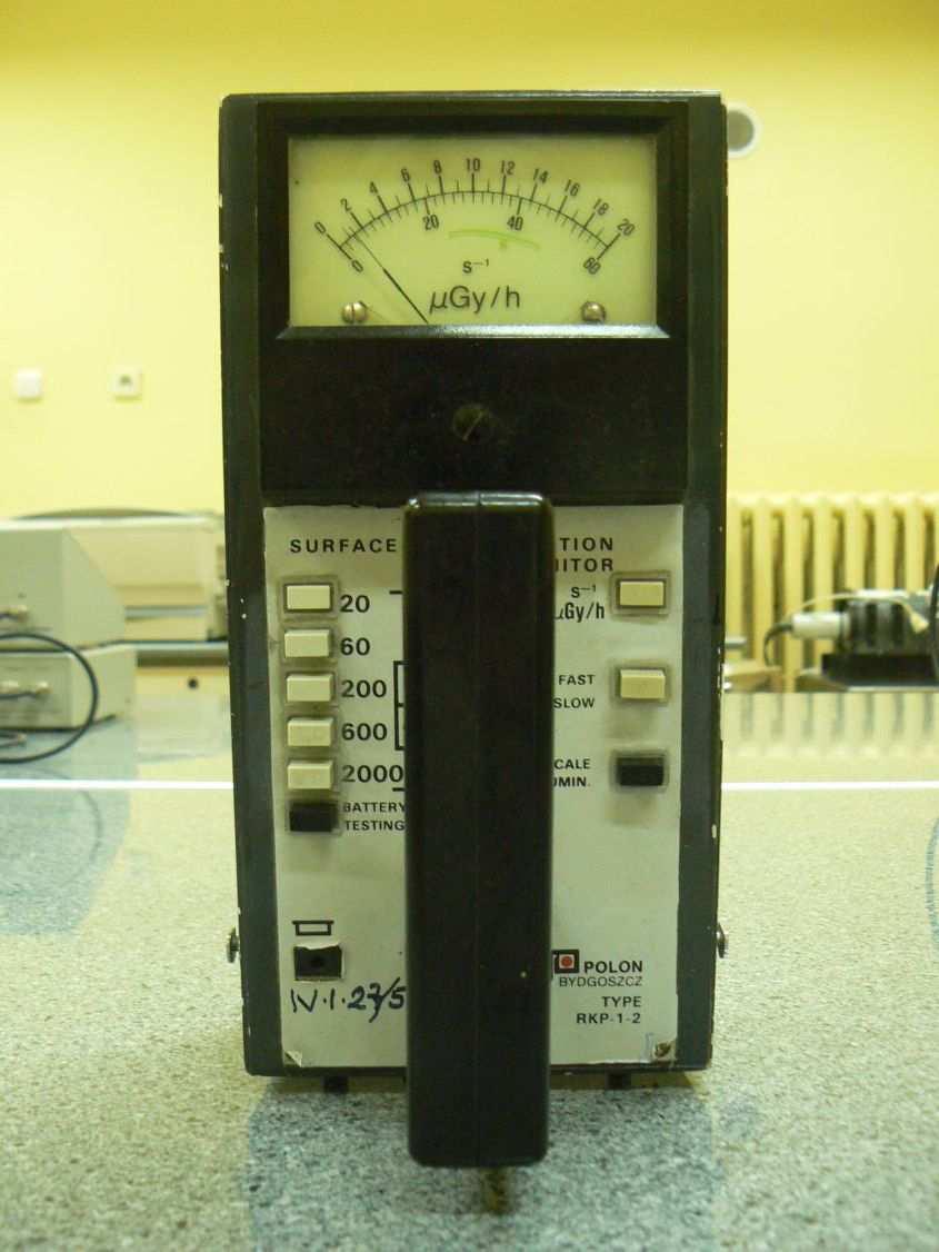

    szukam schematu i instrukcji do radiometru do pomiaru skażeń powierzchni i mocy dawki pochłoniętej typ RKP 1-2 firmy POLON Zakład Urządzeń Dozymetrycznych w Bydgoszczy. Rok produkcji 1992.
    Poniższe zdjęcie przedstawia ten dozymetr.

    Odświeżam. Naprawdę nikt nie jest mi w stanie pomóc ?
    Miernik nie działa. Po uruchomieniu nie wychyla się nawet wskazówka, gdy ustawiona jest kontrola baterii.
    Może chociaż ktoś dysponuje samym schematem, albo pracował z tym miernikiem, czy też go posiada?
    Z góry dziękuję za pomoc.

    Sprawdzałeś zasilanie (układ) od pojemnika z bateriami do wejścia na płytkę ?
    Rozumiem oczywiście, że po wciśnięciu isostatu "kontrola baterii" włączyłeś miernik przyciskiem w rękojeści bądź w podstawie (w pozycji stojącej) ?
    Tak :) głupi nie jestem.
    Tego nie sprawdzałem, gdyż uznałem, że bez schematu bez sensu rozkręcać miernik. Ale chyba go rozbiorę. Bo problem nadal aktualny niestety.
