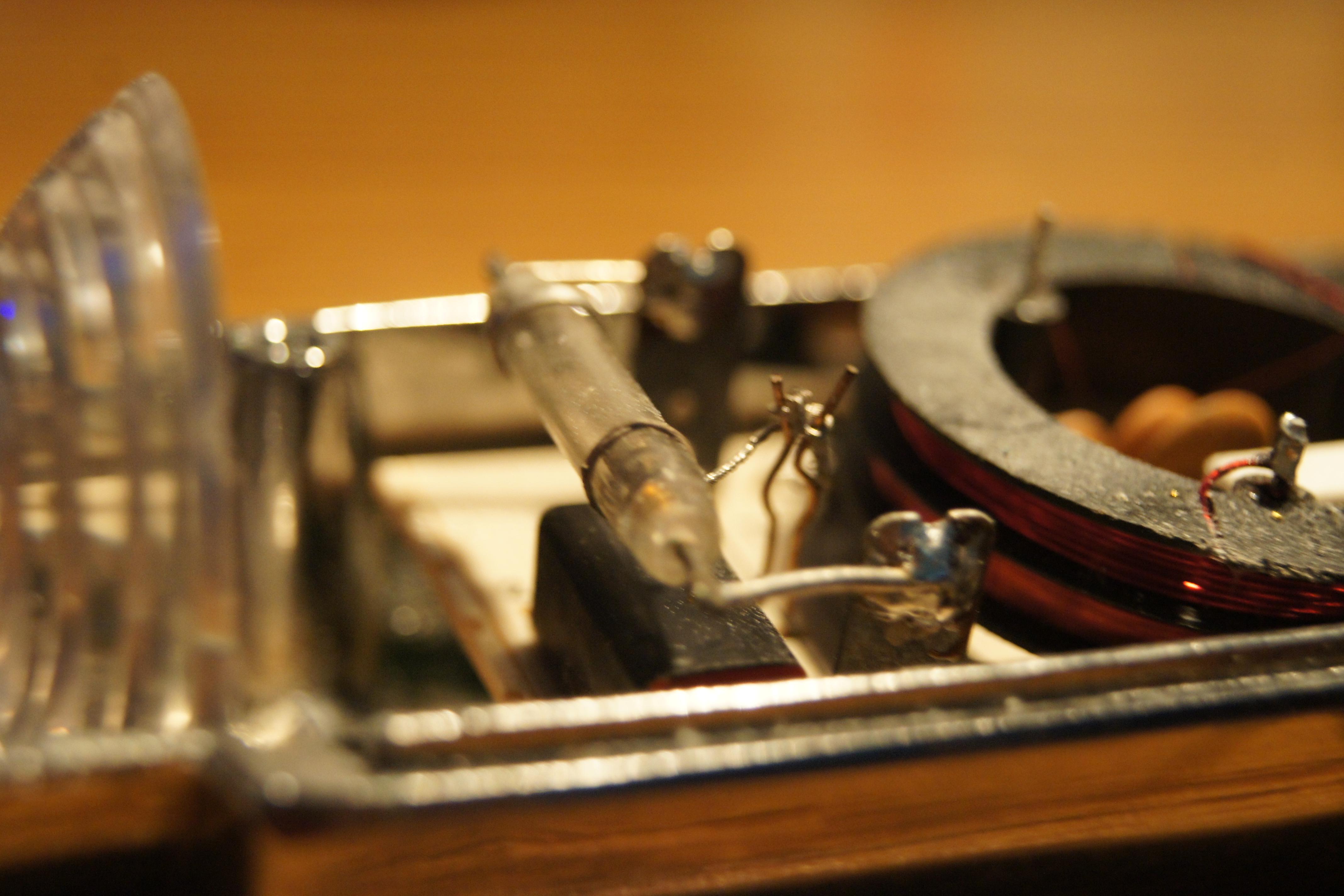

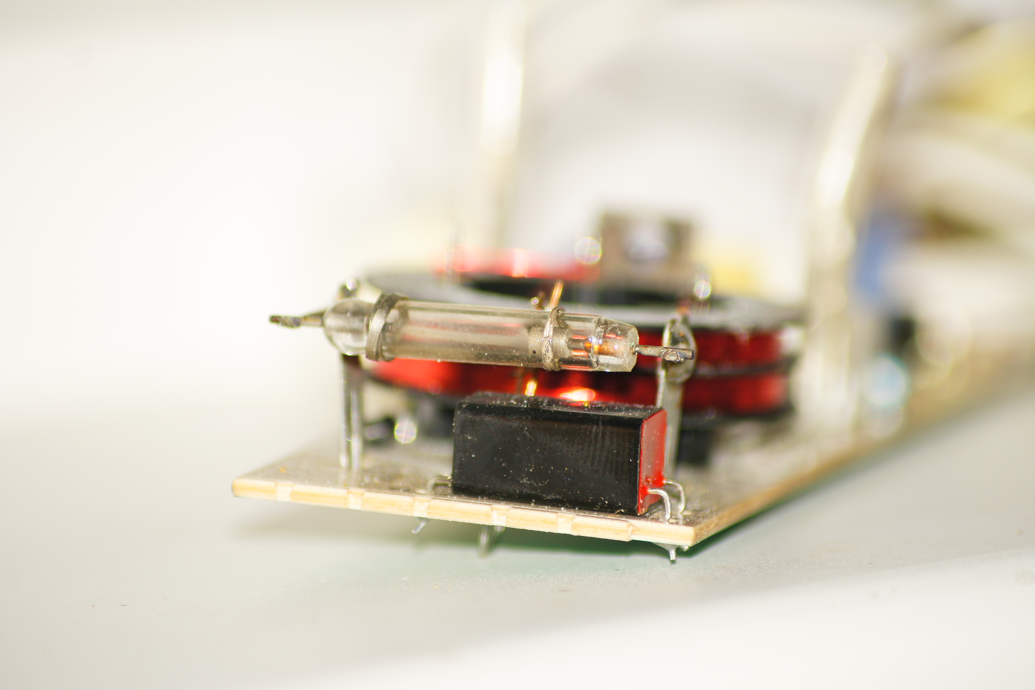

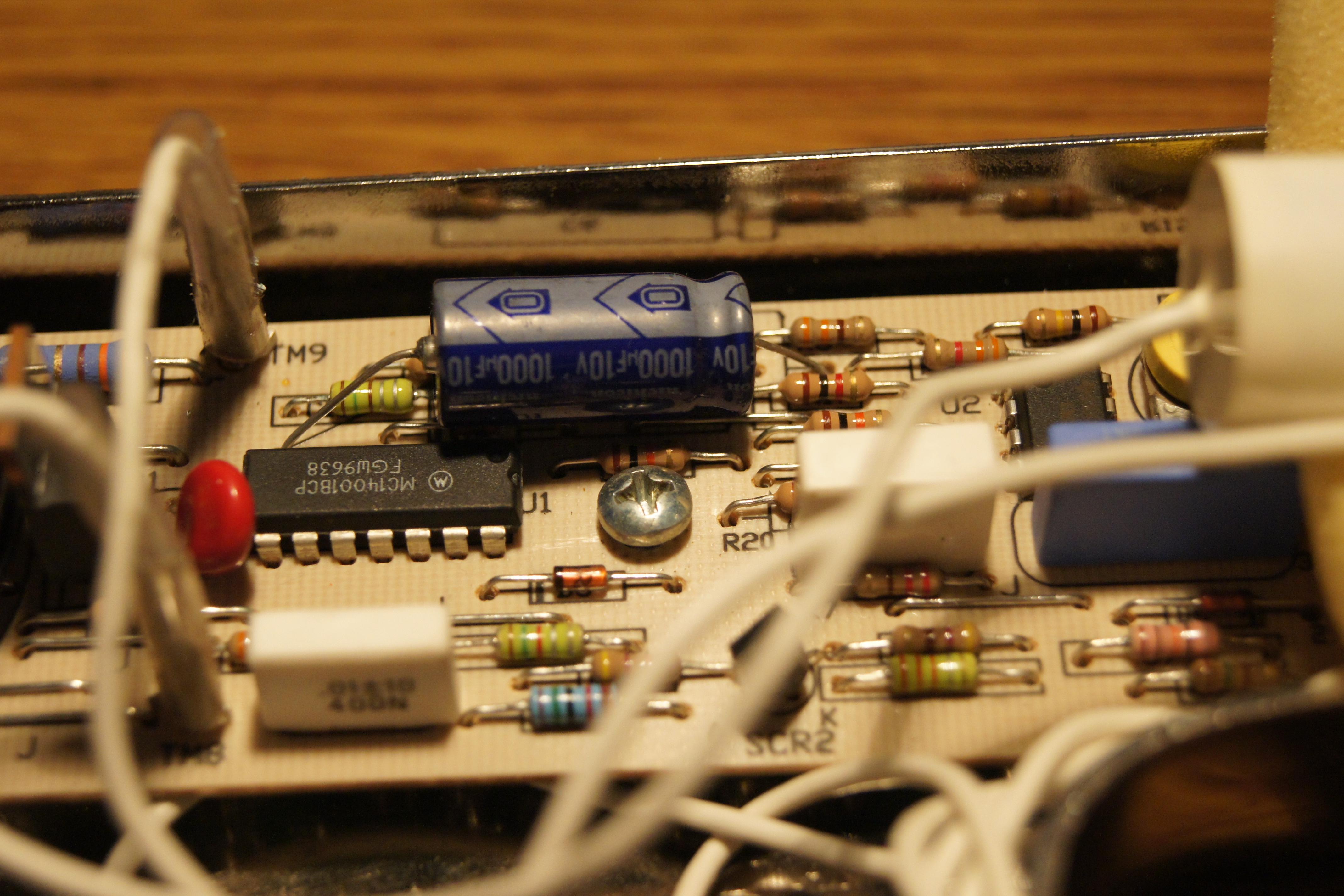

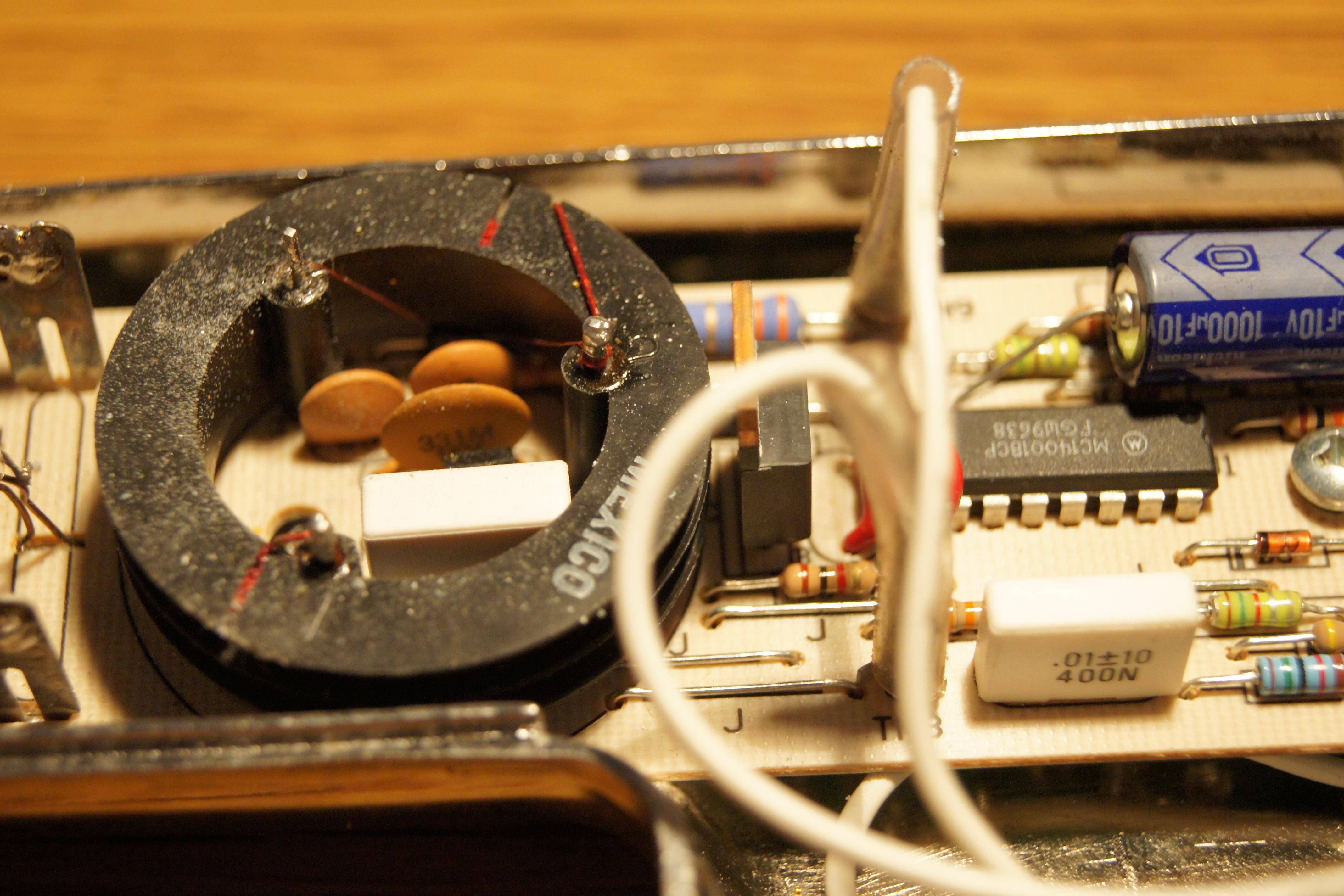

    Wnętrze lampy :
    Lampa stroboskopowa Sunpro CP7519 - przestała działać, przytopienie klipsa

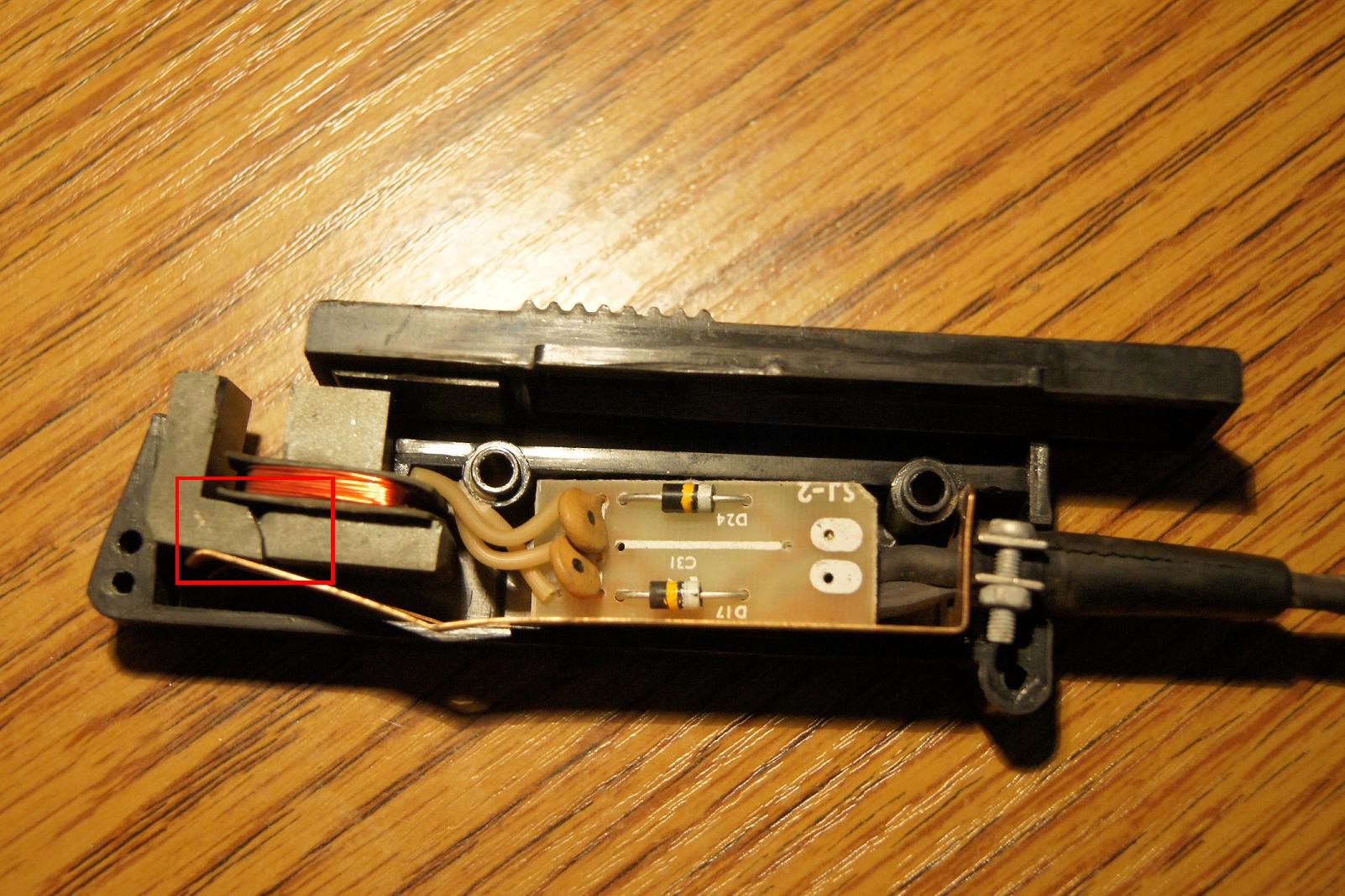

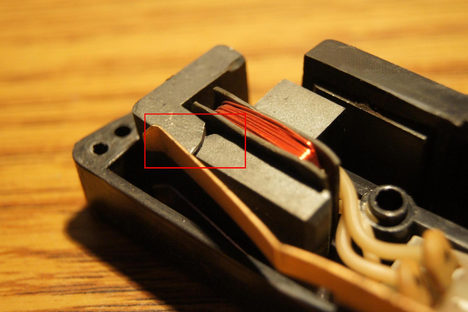

    Na obudowie klipsa w który wsuwa się przewód zapłonowy widać przytopienie, nie wiem czy to nie jest przyczyną usterki, chociaż szczerze wątpię, bo nie jest to przetopienie na wylot obudowy.
    Oznaczenie klipsa : " RADIOTECHNIKA TYP - 8401 "
    Po rozebraniu urządzenia okazało się, że rdzeń jest pęknięty, chociaż nie przypominam sobie, żeby kiedykolwiek urządzenie mi spadło.

    Rdzeń transformatora sklej np. kropelką, lub klejem epoksydowym - albo klips upadł, albo ktoś zbyt gruby przewód zapinał. To rzecz pierwsza. Rzecz druga - zobacz czy działa przetworniczka, ładująca ten kondensator 1uF zawijany w gąbkę - po podłączeniu do 12V powinno być słychać cichy pisk i napięcie na nim powinno wynosić coś koło 400V. Potem będziemy się zastanawiali co dalej.

    Skleiłem rdzeń, próbowałem zapinać pierwszy przewód zapłonowy, oraz czwarty. Na nich powinny pokrywać się znaki. Zapinałem wszystkie cztery przewody, bo na każdym lampa powinna mrugać, ale nie działa na żadnym z nich.
    Po podłączeniu 12V nie słychać było cichego pisku, ale napięcie na nim wynosiło 478V.
    Ponadto sprawdziłem wszystkie przewody, wszystkie przewodzą prawidłowo, spust włącznika także działa, potencjometr jest sprawny.
    Czy możliwe jest to, aby uszkodzeniu uległ jedynie element świecący ? W jaki sposób można sprawdzić jego działanie ?

    Najprościej to podstawiając inny, sprawny. Sprawdź czy są impulsy wyzwalające wpierw - nie znam schematu tego urządzenia, przed soczewką masz transformatorek zapłonowy - zobacz czym jest sterowany - powinien być tyrystorem - zawsze można zwierając jego nogi wyzwolić impuls ręcznie. Cały czas obstawiam niesprawność transformatorka w klipsie.

    Pytanie teraz co można zrobić z transformatorem w klipsie ?
  • #6 11043849
    robokop
    A co chciałbyś z nim zrobić? Urządzenie raz że działa w dość wąskim zakresie prędkości obrotowej silnika, to jeszcze klips, czyli rdzeń transformatora musi się idealnie zamknąć na przewodzie WN.
