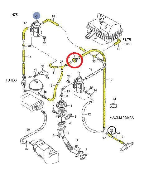

    Witam. Mam problem z autem SKODA FABIA 1.9 TDI 100 a mianowicie odcina ona turbinę przy średnio 110 km/h, gdy zgasi się silnik i uruchomi ponownie już wszystko jest ok i można jechać ile się chce. Turbo było czyszczone plus nowe uszczelniacze, nowa przepływka, nowy egr, zawór ciśnienia turbiny wymieniony i dalej bez zmian. Nie wiem co jest grane, może wiecie coś w tym temacie. Po podłączeniu pod kompa gdy jest odcięta to pokazuje że turbo nie doładowuje.

    Proponuje sprawdzić przewody podciśnieniowe czy są dobre i dobrze podpięte.

    tomaso a masz może jakiś schematy , zdjęcie albo ogólnie wiesz jak powinny być podpięte???

    Schematów nie mam ale powinny być gdzieś tu na forum. Jak byś nie znalazł to jutro poszukam i wzuce.

    Ok tu masz schemat co prawda z pasata B5 ale też ten sam silnik 1.9TDI więc powinno być to samo Skoda Fabia 1.9 TDI 100KM - odcina turbo przy 110 km/h, co sprawdzić?
