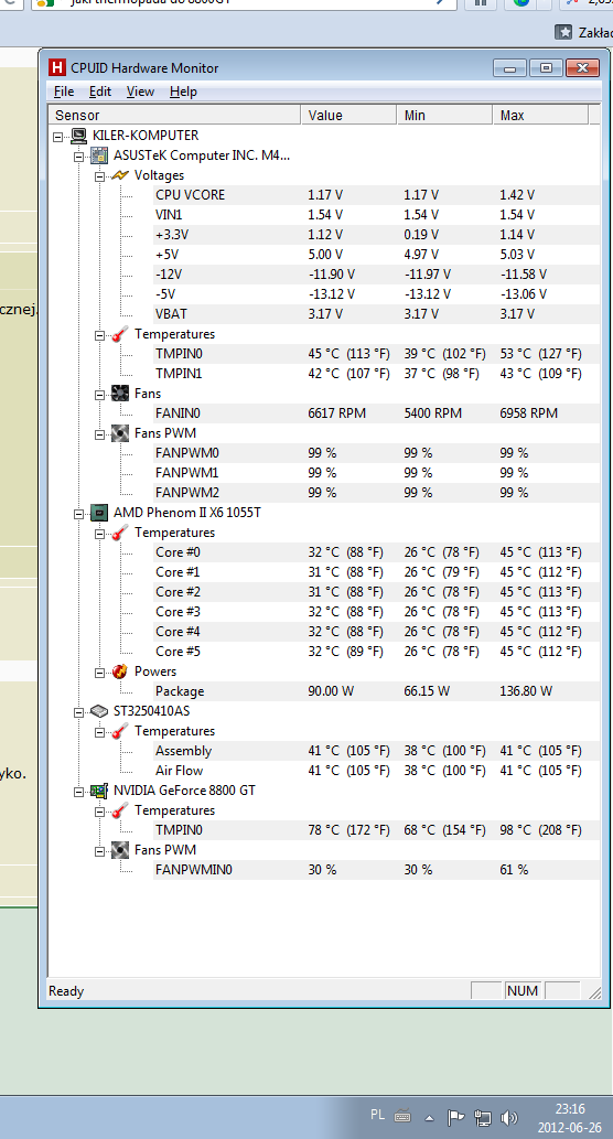

  • #8 11045822
    SilentKiller
    Tak to wygląda w chwili obecnej
    Modernizacja chłodzenia PC: Asus M4N75TD, Phenom II x6, GeForce 8800GT
  • #9 11048814
    Przemek_1984
    Jeśli dobrze rozumiem, to w stresie gdy GPU osiągnęła 98*C wiatrak rozpędził się do tylko 61%.
    Powinien wtedy kręcić na 100%. Może można to gdzieś zmienić w sterownikach karty, itd.?
