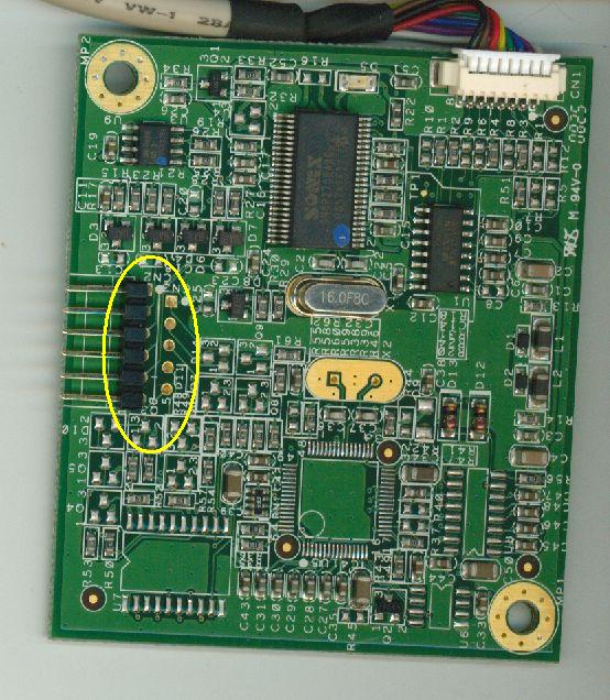

Dalej musiałem wylutować gniazdo przyłączeniowe z płytki monitora i podlutować wtyk COM na kablu /z gniazdem nie mieściło sie w obudowie/.

Program wykrywający kontrolery DigiPos też nie znajduje żadnego urządzenia /poprzednio znajdował/. Sądziłem że mogłem uszkodzić układ ADM213EARS - wymieniłem go na ADM211EA - z tego co wiem odpowiednik, ale dalej nie widzi kontrolera
Kontroler ST-ELO TOUCH V1.2
Jak sprawdzić czy kontroler działa - mogłem też uszkodzić sam panel przy odklejaniu - ale wtedy chyba program by go widział tylko nie działał by dotyk ?
Na kontlorerze jest dioda LED która miga na zielono /poprzednio migała tak samo/ sądze że pokazuje poprawną prace procesora i pamięci ...

Dodam jeszcze że piny com przechodzą przez płytke monitora, do niej jest podłączony kontroler oraz jego zasilanie - więc sprawdziłem też "przejścia" od wtyku COM do płytki kontrolera - są OK.

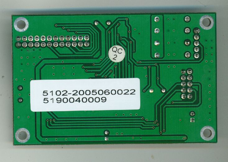

Mam też stary kontroler od NCR - duża szansa że sprawny /dotyk miejscami działał/, ale ma gniazdo na 6 pin. Za tym gn. jest miejsce na 5 pin-owe takie jak w tym z którym walcze. Czy to może jakieś standardy i po zmianie gniazda mógłbym dołączyć 5 pin-owy dotyk ?
