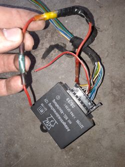

    Kupiłem hak z wiązką i modułem kontroli świateł. Sądziłem że podłączę plug & play, lecz od modułu idą dwa kable z którymi nie wiem co zrobić.
    jak podłączyć wiązkę i moduł haka Audi A4 B5 ?
    oraz kostka, której nie mam gdzie wpiąć. Czy ktoś dysponuje schematem lub rozpiską pinów w module i kostkach?
    Na wszelki wypadek dołączam kolory kabli gniazda przyczepki w kolejności od pin nr 1 do 11 oraz ostatni 13. zgodnie ze schematem jak podłączyć wiązkę i moduł haka Audi A4 B5 ?
    oraz fotki połączeń do lamp
    jak podłączyć wiązkę i moduł haka Audi A4 B5 ?jak podłączyć wiązkę i moduł haka Audi A4 B5 ?

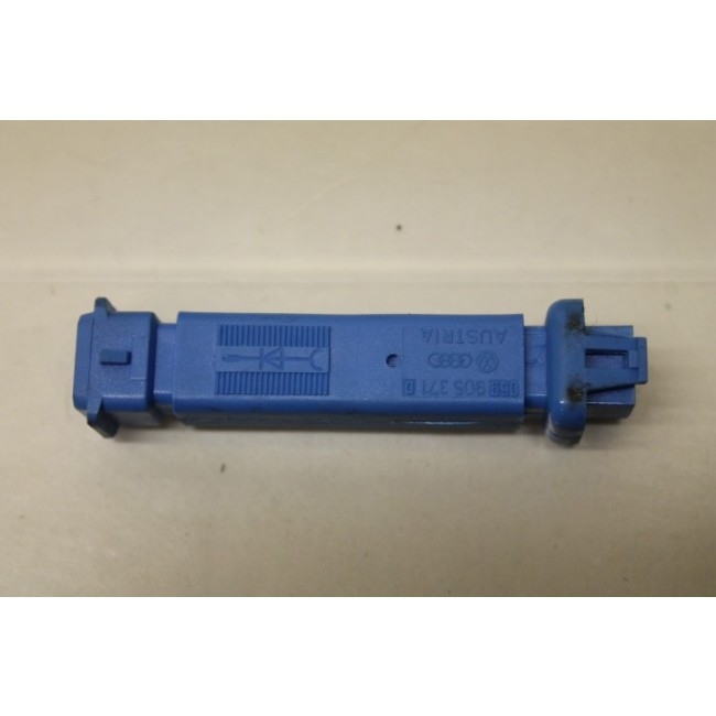

    Z kolei moje pytanie dotyczy diody 059 905 371 0. Do czego należy ją podłączyć? Wygląda ona następująco:

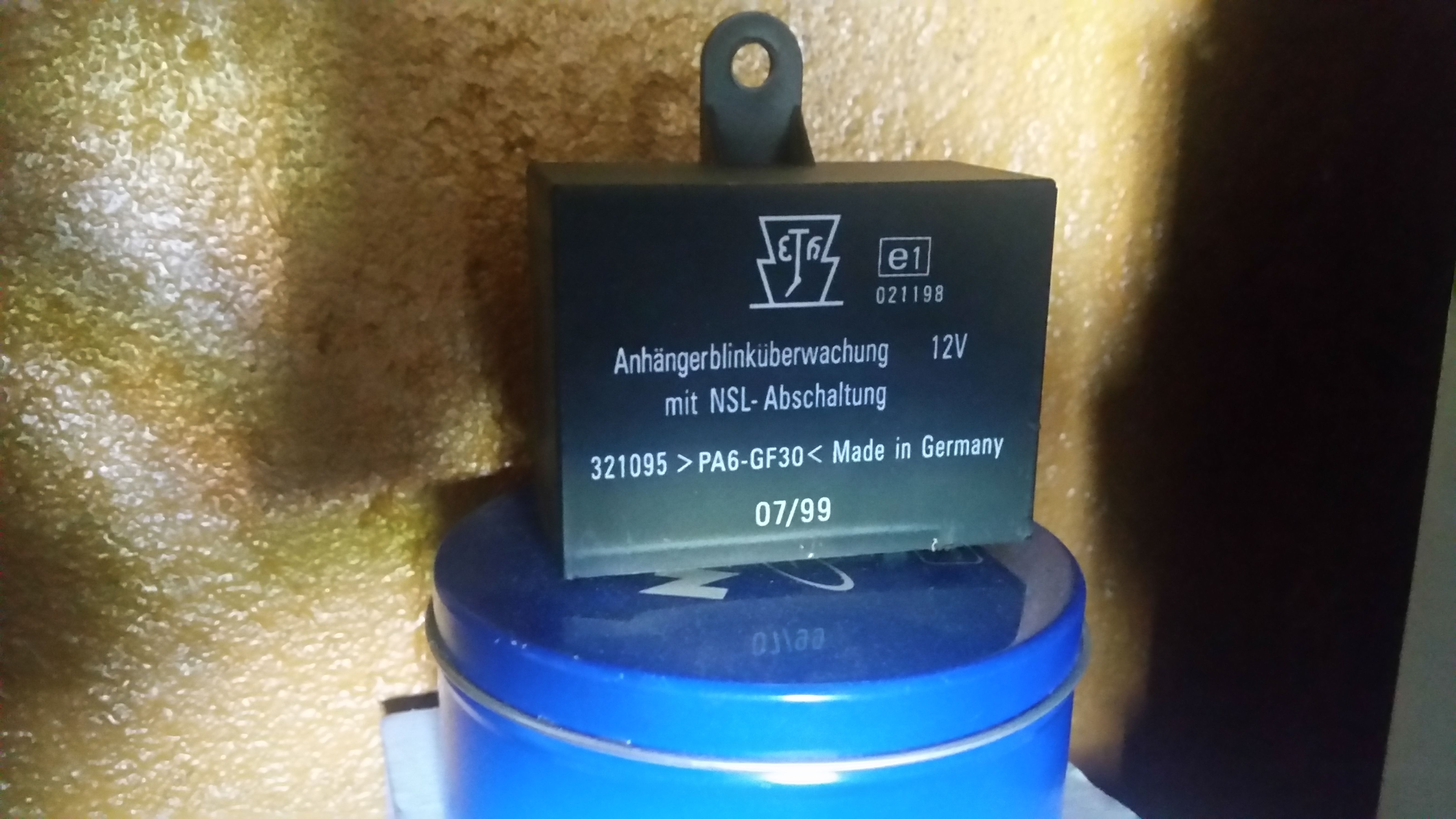

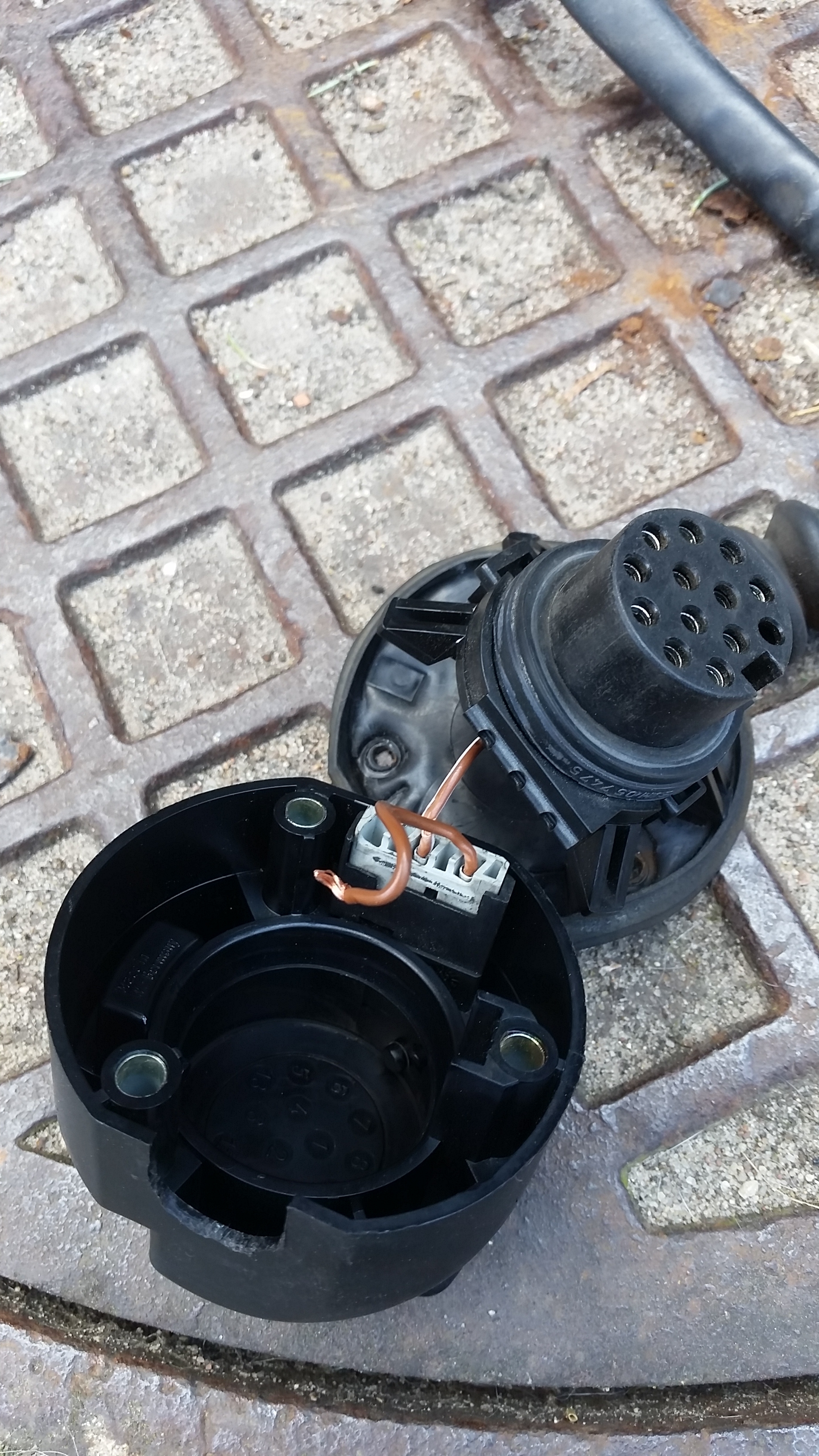

    W samym gnieździe haka znalazłem wyrwany przewód koloru brązowego, który jest podłączony do czujnika podłączenia przyczepy. Po włożeniu wtyku przyczepy w gniazdo, wciskany w obudowę jest przycisk zamykający obwód. Drugi przewód tego czujnika biegnie do modułu, do pin 8. Mój moduł nazywa się "Anhangerblinkuberwachung 12V mit NSL-Abschaltung 321095>PA6-GF30", czyli po naszemu Sterowanie kierunkowskazami z odcinaniem światła przeciwmgielnego. Patrząc na kolor tego poszukiwanego przewodu, rozumiem, że powinien być podłączony do masy?
    Ten brązowy przewód nie odcina przypadkiem czujników cofania ?
    Znalazłem stare gniazdo i idzie to po pinu nr 3 gniazda ładowania.

    Witam, mam taki sam moduł i wszystko mi działa oprócz kierunkowskazów. Od modułu w pinie 1 jest odcięty przewód, wygląda jak plusowy i schemat też tak pokazuje. Mam jednak obawy żeby go połączyć aby nie spalić modułu. Podejrzewam, że osobno zasila kierunki.
    Dodam, że światła przeciwmgłowe też idą przez moduł i świecą.
  • #6 18189007
    ndjaro
    Problem rozwiązany. Czerwony przewód to PLUS (zasilanie modułu/kierunkowskazów). W gnieździe jest czujnik podpięcia przyczepy, który uruchamia kierunki (puszcza mase). Natomiast światło przeciwmgielne gasi się samo (w aucie) po obciążeniu dodatkową żarówką (przyczepa). Ucięty przewód czerwono-biały (pin 8) jest masą kierunkowskazów. Można zrobić awaryjne załączanie kierunkowskazów (podłączyć bezpośrednio do masy) gdyby czujnik nie działał właściwie.
