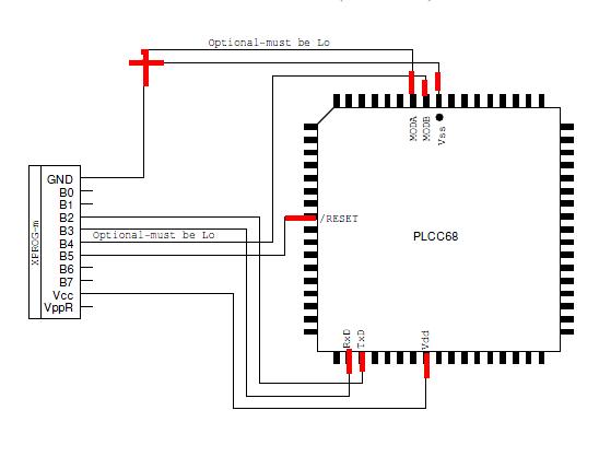

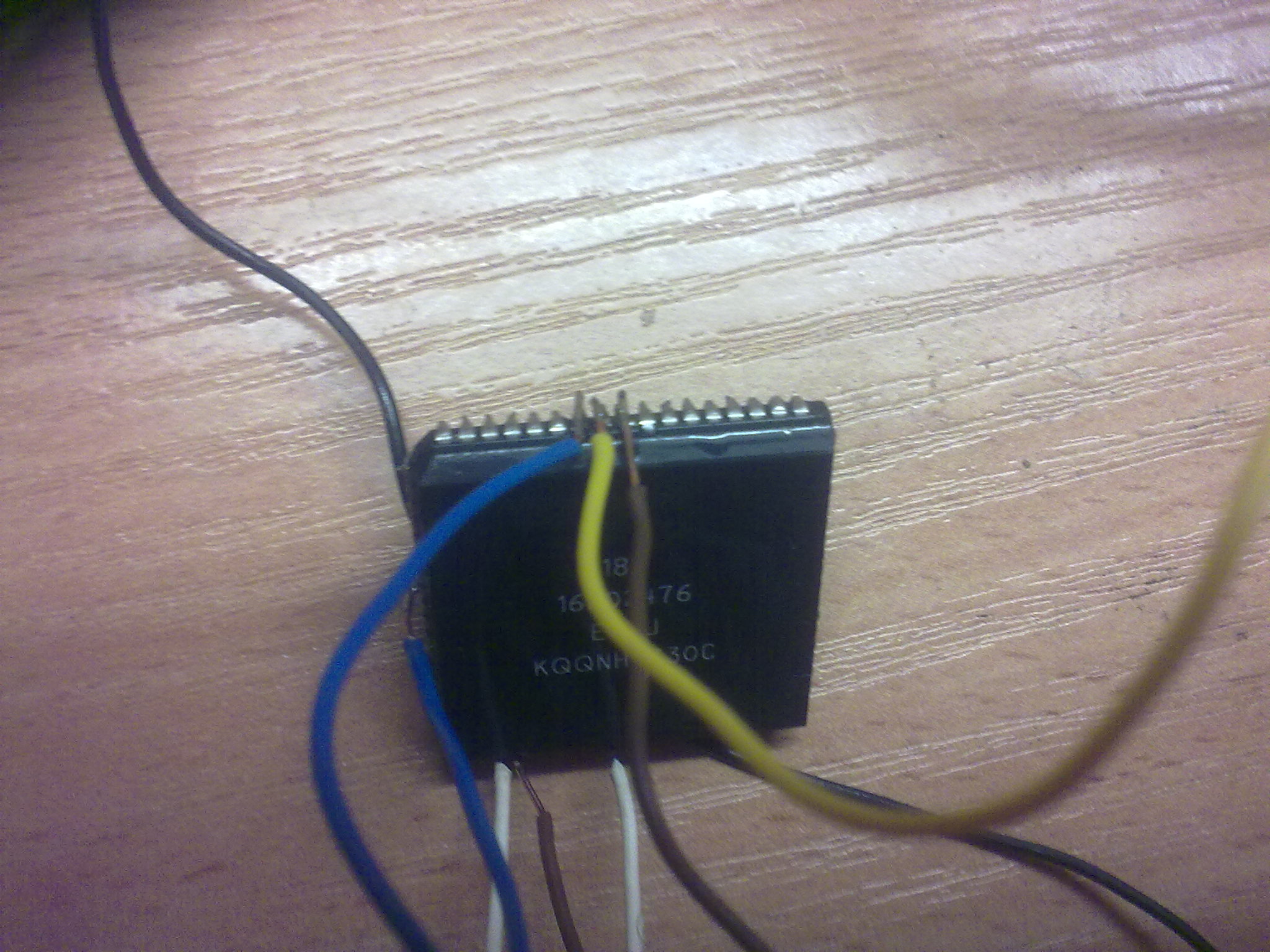

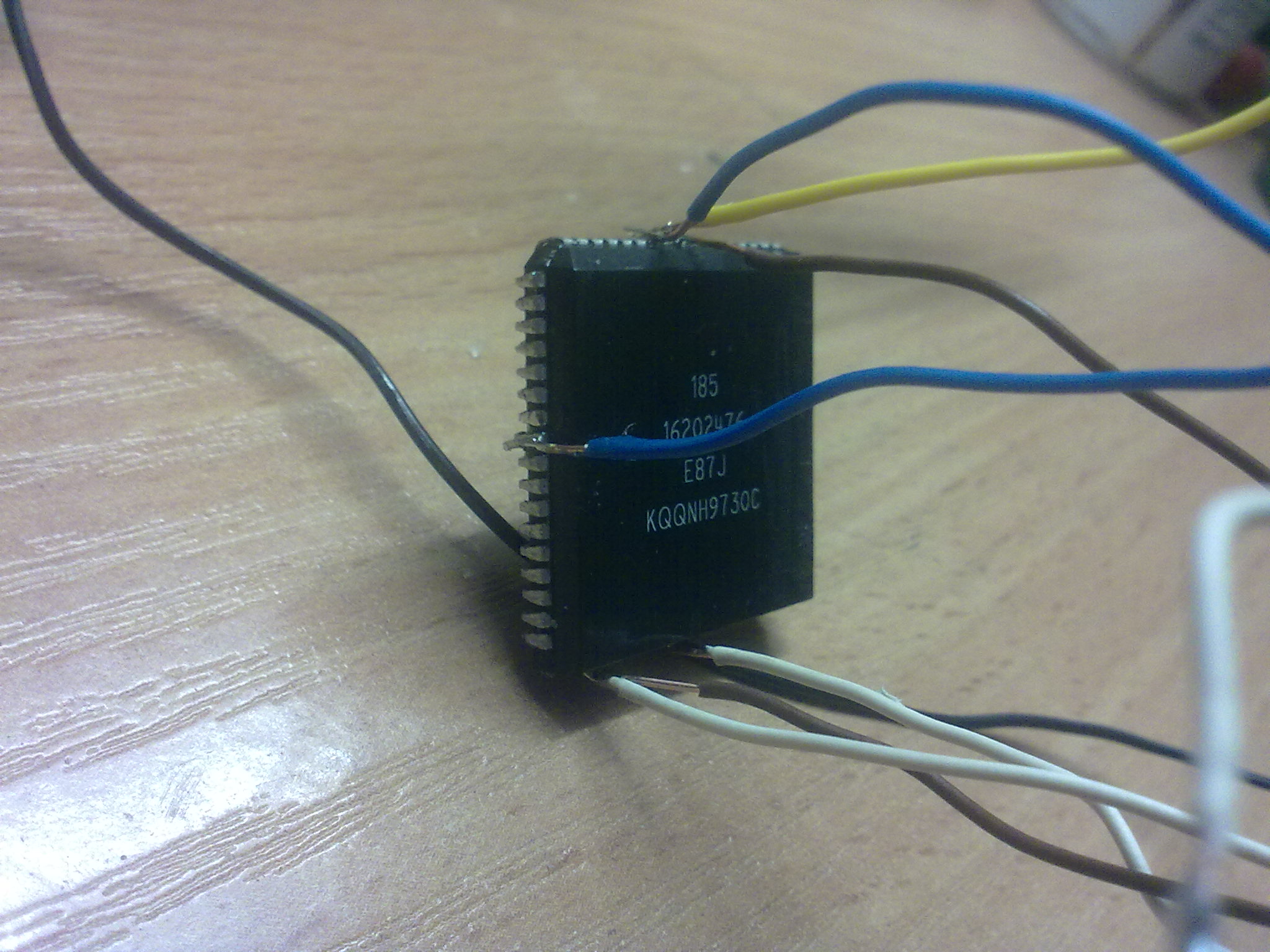

witam !
- uklad HC11F1 (PLCC68) E87J
- programator Xprog-Motorola w czarne obudowie matalowej
- jestem początkujący w tym temacie !
- próbuje odczytać układ mam dwa adaptery który wybrać: TMS370
- MC68HC05v12 - wydaje mi sie że chodzi o ten adater
- lub żadne z nich ? w internecie znalazłem adapter HC11F1 jest z jedną wtyczką czarną
- dodam próbowałem odczytać układ na kabelkach według schematu xprog przewody opcjonalne również połączyłem i programator wywala dwvice is silient time error
proszę o pomoc podaruje punkt
