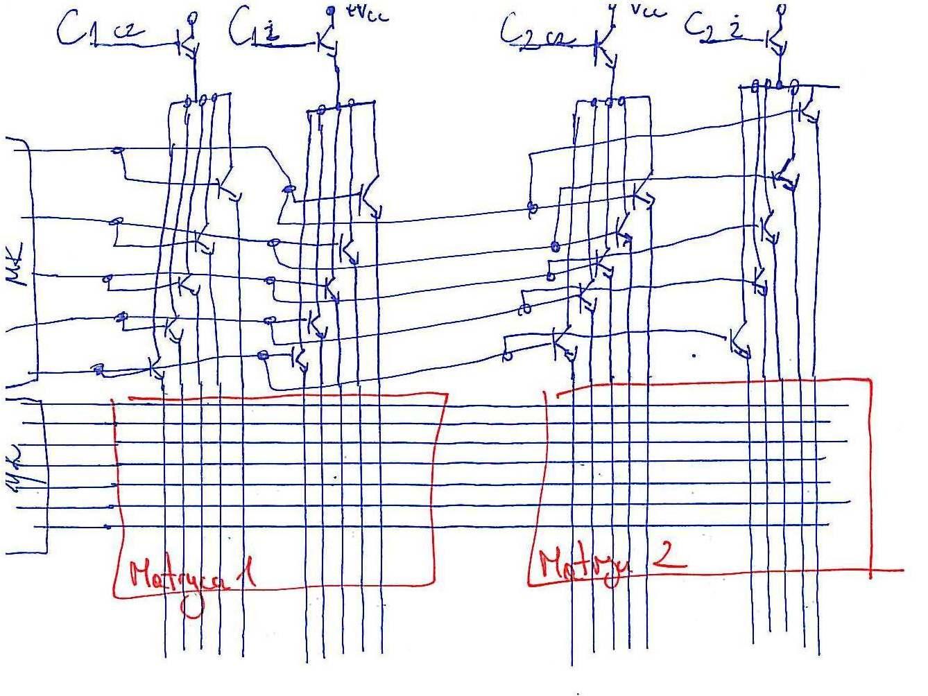

    Jako że rozkminiłem sposób podłaczenia pojedynczej matrycy, powstaje kolejne pytanie.
    Mam do zbudowania obrotomierz cyfrowy (4 cyfry) na 4 matrycach 5x7. Atmega32 posiada 4 ośmiobitowe porty, które mogę niemal dowolnie wykorzystać, ale...
    Każda matryca ma swoje kolumny i wiersze, jesli to zsumuję, to wychodzi mi, że potrzebuję 7 pinów na każdą matrycę plus 5 na każdą, dajmy na to kolumnę. Dodatkowo obrotomierz ma wyświeltać niebezpieczny zakres obrotów na czerwono( matryce są dwukolorowe). Mam szansę wykonać to na Atmega32?

    Z wykorzystaniem samego atmega32 ci się nie uda. Ale możesz poszerzyć ilość wyjść z zastosowaniem rejestrów szeregowo - równoległych. Możesz na przykład zastosować 74HC595: Podłączasz go do SPI i masz za pomocą trzech linii procesora załatwione 8 wyjść. Oczywiście możesz połączyć kilka tych rejestrów w szereg zwielokrotniając te wyjścia (bez angażowania kolejnych wyprowadzeń proca)
    Proponowane układy kosztują poniżej złotówki, tak więc wychodzi to korzystniej niż stosowanie większego uc. Oczywiście układ z większym uc jest prostszy w budowie.

    LordBlick

  • #21 11069613
    snnaap
    Poziom 25  
    Poniżej bardzo schematycznie przedstawione jak ja to widzę.
    [Mega32] podłaczenie kilku matryc 5x7 do jednego uC
    Wybaczcie jakość "schematu".
    Wykorzystane wyjścia uK:
    7 - wiersze (wszystkie matryce)
    5 - kolumny (wszystkie matryce)
    8 - poszczególne matryce (2x4 bo 2 kolory)
    Sterowanie multipleksowe -
    1. włączasz dany kolor na pierwszej matrycy,
    2. ustawiasz odpowiednie wiersze dla pierwszej kolumny ,
    3. "włączasz" pierwszą kolumnę,
    4. "wyłączasz" pierwszą kolumnę
    5. ustawiasz odpowiednie wiersze dla drugiej kolumny ,
    6. "włączasz" drugą kolumnę kolumnę,
    7. "wyłączasz" drugą kolumnę
    itd.
    PS. W trakcie projektowania musisz mieć na uwadze fakt, że rejestry przesuwne majką także ograniczoną wydajność prądową, dla przykładu 74HCT595 ma wydajność +/- 35mA na każde wyjście lecz moc dla całego układu nie może być większa niż 750 mW to daje nam przy napięciu 5V to max 18mA na każde wyjście. Zalecany prąd dla matryc to 20mA.
    Drugim aspektem jest prąd max całego układy przy założeniu że wszystkie diody się zapalą jednocześnie co jest możliwe przy zastosowaniu rejestrów prąd układu wyniesie 2,8A (0,02A*5*7*4) :D
