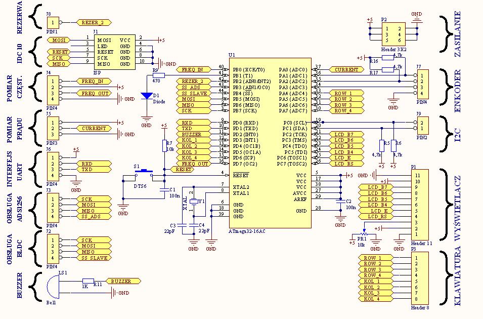

    Mam problem z obsługą dwóch układów po SPI... Masterem jest ATmega32
    Jeżeli jeden obsługuję to jest ok, natomiast jeżeli podłączę drugi to układ zaczyna mi wariować.. Te dwa układy to ADS1256 oraz ATmega32.

  • #2 11052365
    mickpr
    A jakiś schemat pokażesz?
    W jaki sposób wybierasz (CS#) konkretny chip?
    Wydaje mi się, że o tym zapomniałeś, czy się mylę?
  • #3 11052369
    LordBlick
    Daj coś, co pokaże jak rzeczywiście podłączyłeś to wszystko w całość (schemat, zdjęcie). W Slave pin SS ma być ustawiony jako wejście, no i wysyłaj cokolwiek w przerwaniu oprócz odbierania, taki to jest urok SPI...

  • #6 11052448
    pawgo2606
    [ATmega32] ATmega32 i ADS1256 - problem z obsługą SPI dla dwóch układów jednocześnie
    ADS1256 pod PB3
    ATmega32 pod PB4
    To w slave mam ustawić jeszcze PORTB&=~(1<<PB4) w main bo mam go użytego jako CS.

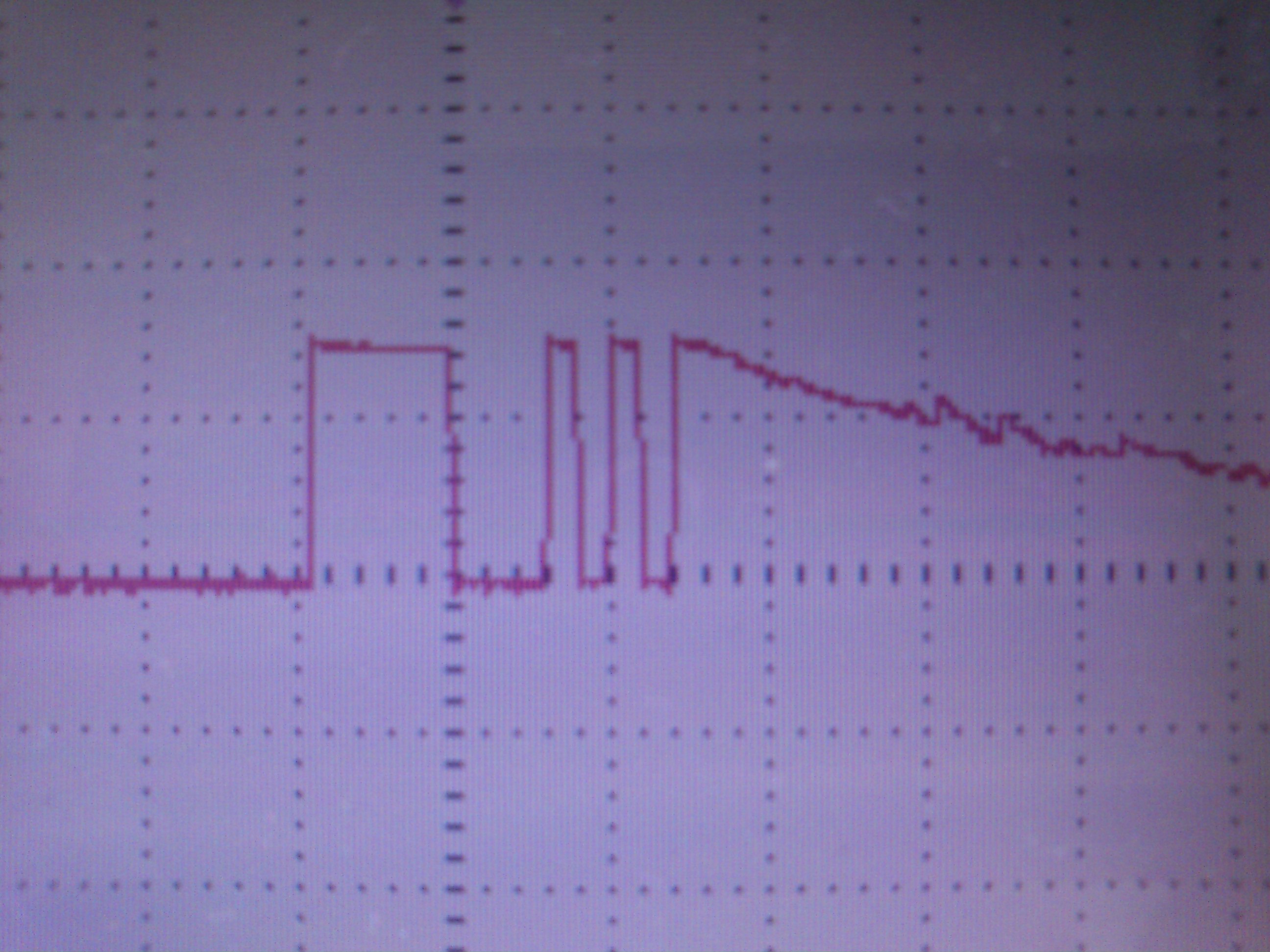

  • #30 11053626
    pawgo2606
    No tak zgadza się ze 3,6 max, ale wejścia obsługujące SPI (SCK, CS, DIN) można 5 zasilać.
    Sprawdziłem że DOUT ma na wyjściu 3,3. Czy to może mieć wpływ na odczyt danych z ADS?? Bo ze slave jest 5V MISO a tu 3,3??
    Taki mam kształt sygnału na linii MISO z ADS jeżeli slave ATmega nie podpięty

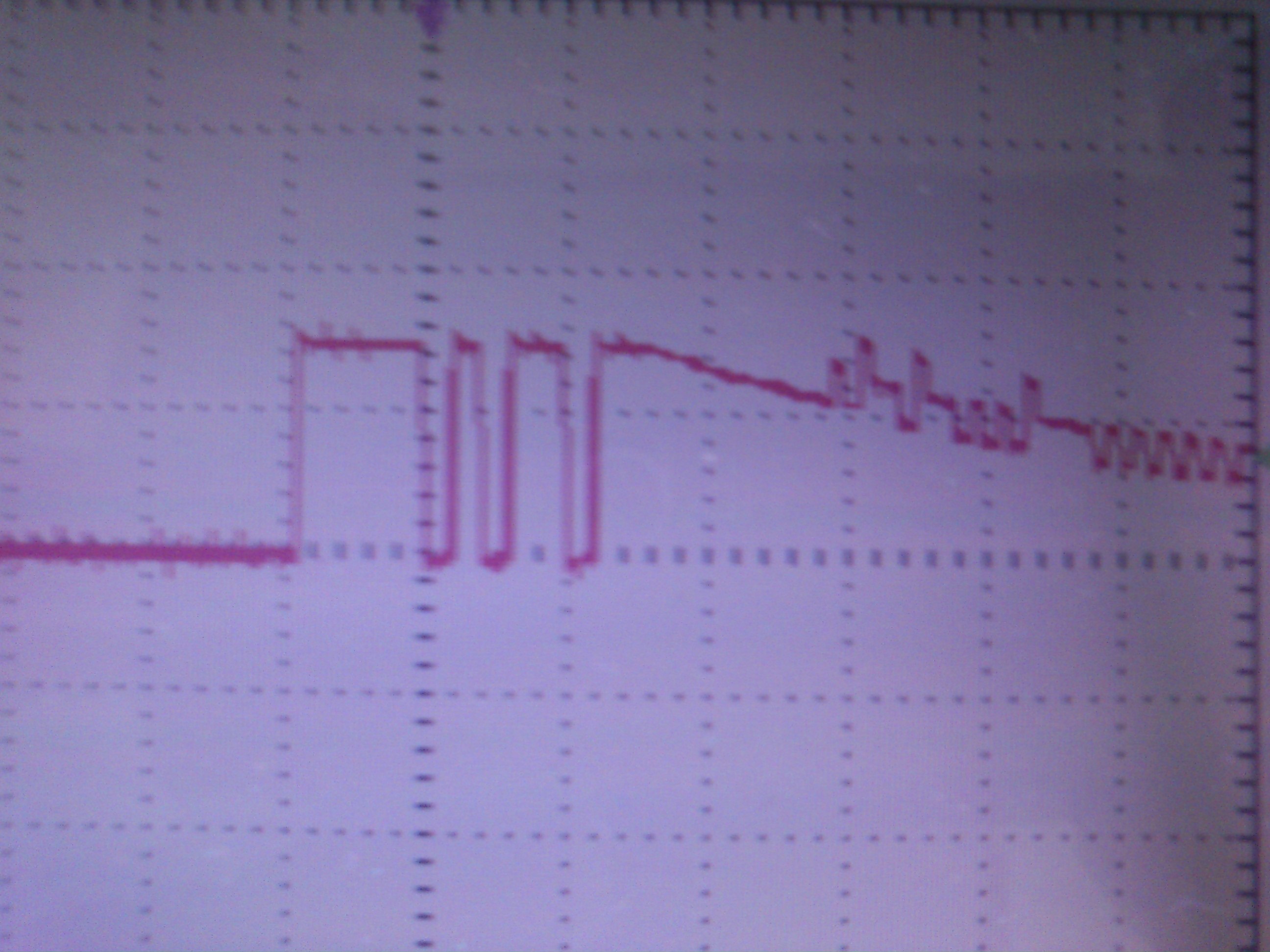

    A taki jeżeli podpięty
    Problem zatem tkwi w tych pikach na lini MISO pomiędzy masterem a ADS. Jak mogę się ich pozbyć teraz??
