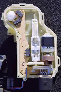

    Ostatnio zacząłem zastanawiać się nad pewną kwestią.
    Posiadam Audi TT z 1999 r z fabrycznym alarmem.
    Gdy otwieram drzwi pilotem wszystko jest ok, ale gdy otwieram kluczykiem nie włącza się alarm.
    Wychodzi na to że jak złodziej łamakiem otworzy drzwi to alarm się wyłączy co jest trochę głupim rozwiązaniem...
    W poprzednim aucie miałem tak że jak zamknąłem auto pilotem a otwarłem kluczykiem to alarm zaczynał wyć i to wydaje się być poprawne zachowanie.
    Czy da się zaprogramować alarm aby otwarcie drzwi z zamka włączało alarm ? Ewentualnie mogę odłączyć mikrostyk który odpowiada za sygnał do wyłączenia alarmu bo w 99% otwieram auto tylko pilotem wiec otwieranie z kluczyka może włączać alarm co było by wskazane...
    Dzięki z góry za odpowiedź
    Pozdrawiam!!!

    Te auta mają włączanie i wyłączanie alarmu z wkładki,mikrostyk-tak jak piszesz.
  • #3 11052454
    patnet
    Czy jak odłączę taki mikrostyk to osiągnę zamierzony cel ?

    dokładnie , ale prościej zrobić to przecinając przewód impulsu otwórz bez sciągania tapicerki.

    Gdybym wiedział który to kabel to by było super inaczej będę musiał rozbierać cały zamek...

    znajdziesz go kontrolką 12V, nakłuwaj po kolei przewody na zaryglowanym zamku i jak fura się zamknie i będa się szyby domykać to go masz, sterowanie masą . w A4 b5 i A6 C5 jest to kolor zielono-niebieski .

    Jednak muszę szukać przewodu który będzie miał sygnał gdy otwieram auto (opuszczają się szyby) bo potrzebujemy odłączyć sygnał który dezaktywuje alarm dobrze myślę ?

    tak , pośpieszyłem się troszke

    Przetnij w przepuście drzwi,2 kable namierzysz kontrolką,sterowanie masą.Wyjmij tylko kluczyk i zatrzaśnij zamek kierowcy.

    A dlaczego dwa ? Z tego co wyczytałem na forum to jeden odpowiada za uzbrajanie alarmu jak zamknę auto kluczykiem a drugi do rozbrajania alarmu tak ?

    Dwa aby sterowanie alarmem było tylko z pilota.Żeby nie było że pada pilot,zamykasz auto kluczem i du....Ale to Twój wybór,możesz przeciąć tylko wyłączanie.

    O tym nie pomyślałem co będzie jak uszkodzę pilota, dzięki za cenną uwagę.
