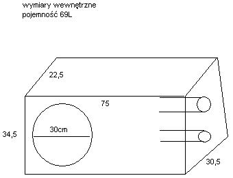

    Witajcie, wiem że robi się całkowicie na odwrót ale może ktoś z szanownych kolegów dobrze rozeznanych w temacie wie jaki głośnik dobrze tutaj zagra.
    Mam skrzynkę o wymiarach podanych poniżej, jest dobrze zrobiona (plyta 25mm) i ładnie obita, nie chciałbym jej modyfikować.
    Chodzi mi o głośnik który zejdzie nisko i poruszy włosami w samochodzie, nie ma być głośny na zewnątrz, chodzi o wrażenia w środku. Samochód to Audi A3
    Mam na razie wzmacniacz Carpower 350 ale w późniejszym terminie chciałbym zmienić. Radio to stary dobry model alpiny. Teraz chciałbym sie skupić na głośniku, proszę o porady. Oryginalnie był tam jakiś POWER Wave, nie grał najgorzej, wsadziłem na próbę Magnat Xpress 12 ale to już całkowita porażka.

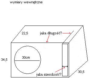

    Dobra, skoro ciężko będzie dobrać głośnik do skrzyni to polećcie coś ciekawego, co potrafi zejść nisko ale również czasem zagrać szybciej i ma 12" średnicy. Dobiorę litraż do głośnika skracając skrzynię z prawej strony. Jeśli to coś da to zrobię skrzynie szczelinową. Tylko poradźcie jaki głośnik i jaki litraż.

    To może tak, polećcie jakiś głośnik. Sam postaram się wyliczyć skrzynie, nie mam doświadczenia w doborze głośnika, zdam się na fachowców. Skrzynie może jakoś policzę programem WINISD
    Powerbass S-12 279zł
    LANZAR MAX12 249zł
    RE Audio RE-12S4 299zł

    Z tych 3 wybrałbym re audio. Brat ma takiego i raczej nie zmieni już na nic innego. Ja mam re 10s4 i też jestem pod wrażeniem co ten głośnik potrafi. Pamiętaj tylko że te 200W rms to dla re12s4 to takie minimum. Brat zasila go 330w rms i głośnik bez problemu to znosi.

    No i naszedł czas poczytania forum, bo o tych głośnikach znajdziesz sporo info na forum i nawet nie musisz odpalać WinISD , bo propozycje budek również są opisane.
