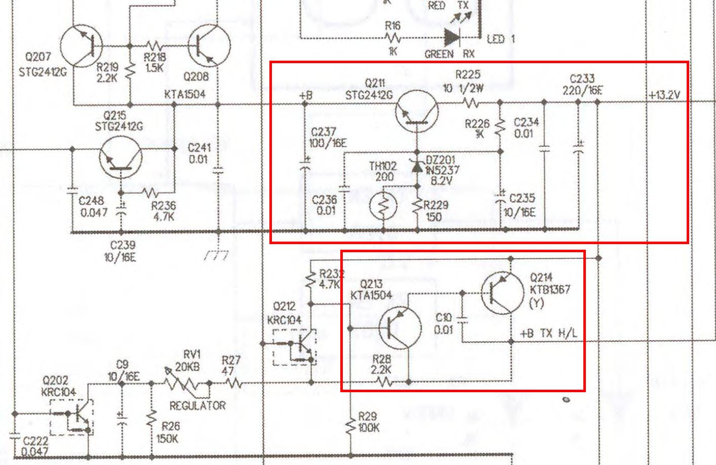

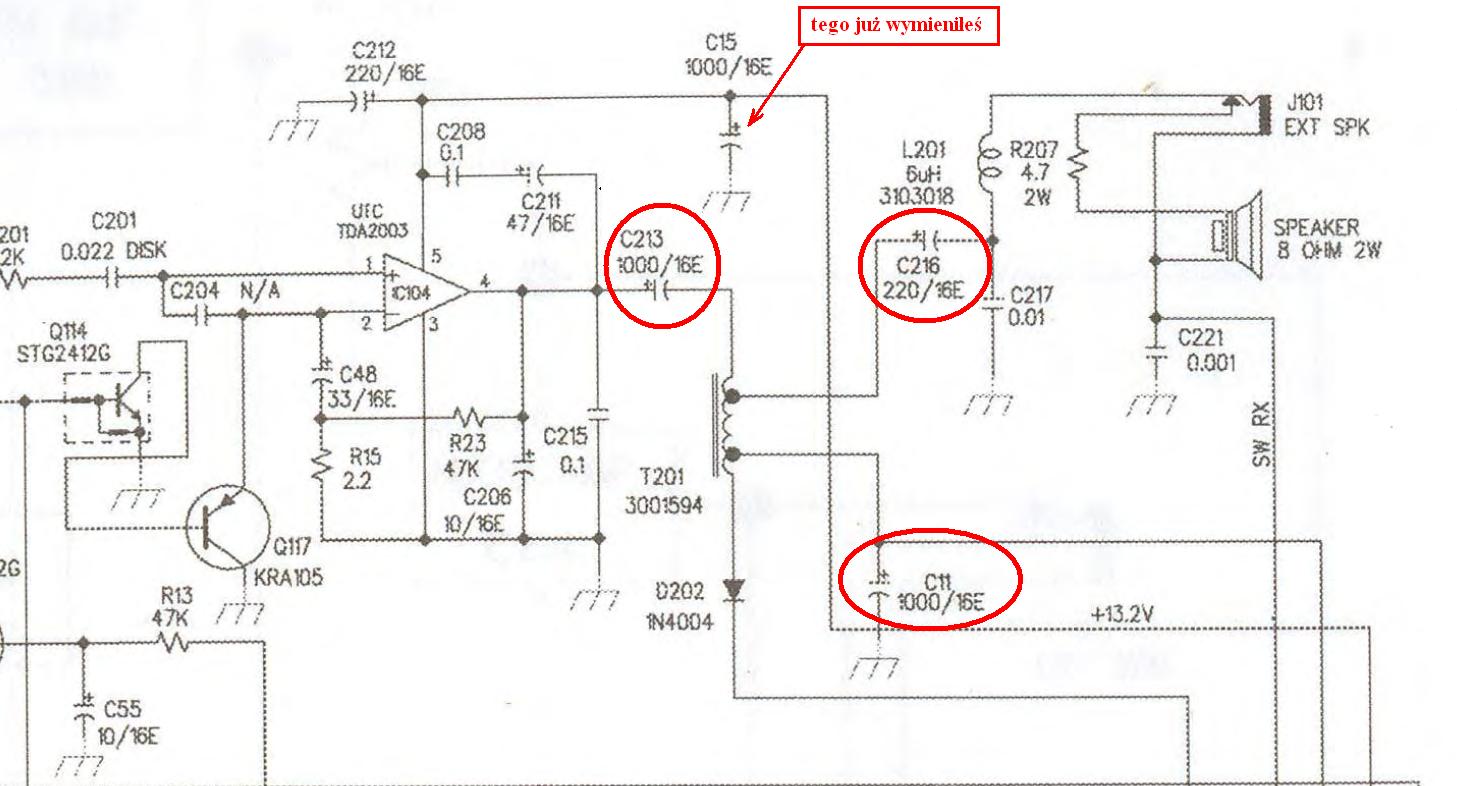

    Witam wszystkich mam problem mianowicie mam radyjko jak w temacie Intek M-110 plus dostałem od kolegi, powiedział, mi że zostało podpięte pod napięcie 24V. Po rozebraniu okazało się ze jest spalona dioda n schemacie D531 Ic 2004 kondensator C 15 ,1000 mikro an 16V po wymianie radio odpaliło niestety nie ma odbioru tzn cisza w głośniku na AM natomiast na FM cicho szumi napięcia na końcówce mocy na 4 nodze ok 5V na 5 napięcie zasilania dodam że na AM tak jak by buczał trafo T201 sprawdziłem diode D202 jest ok Bardzo Proszę o pomoc :) Będę wdzięczny

    Inteki są dość wrażliwe na wysokie napięcia zasilania.
    Sprawdź napięcie stabilizatora na VCO (Q211) :

    Sprawdź również :
    Intek M-110 Plus podpięty pod 24V cisza w głośniku

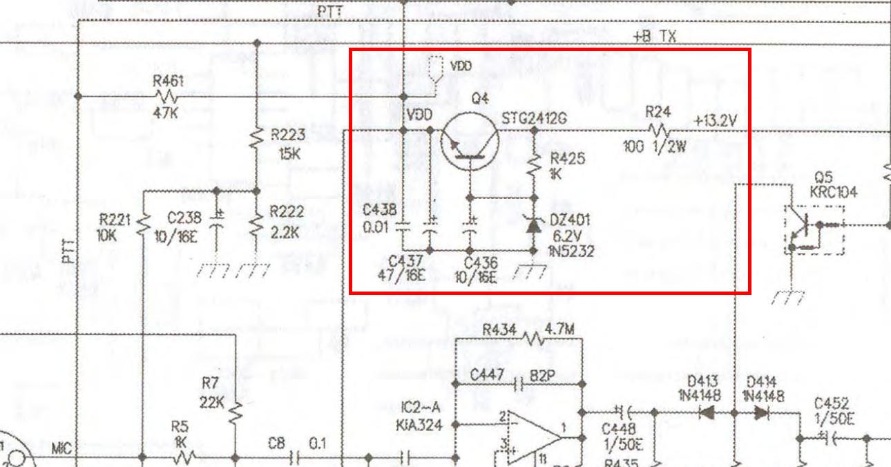

    I bezwzględnie sprawdź :

    Witam Przepraszam że dopiero teraz dop ale nie mam za bardzo czasu. Dziękuję za zainteresowanie się moim problemem, dziś po pracy zabrałem się za radyjko kolego SP5ANJ dziękuje posłuchałem twojej rady i mam wyniki tzn/ napięcia na Q213 Baza ok 10V Emiter 11.6V Colektor 0V po załączeniu TX 8,3 V, na Q214 Baza 11.6V, Emiter Vcc tzn około 12V (zasilanie zasilacz od komputera) Colektor 0V po załączaniu TX 8.3 V i Q211 Baza 8.2V emiter 7.4V Colektor 10 V jeszcze zostało mi sprawdzić kondensatory które podałeś :) jutro sprawdzę i napiszę :)
    Końcówka mocy TDA 2003 dobra podmieniałem na nową zasilanie Vcc=około 12 zasilacz od kompa Pozdrawiam i proszę o dalsze sugestie
