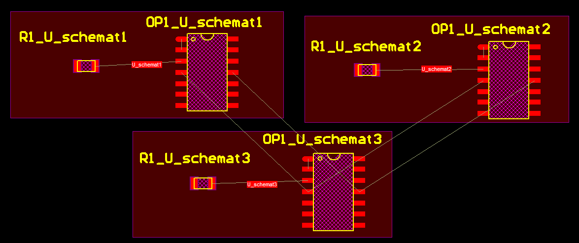

    W schemacie mam zamieszczony jeden wzmacniacz operacyjny (scalak LM2902). Schemat mam powielony trzykrotnie.
    Po przeniesieniu schematu do PCB Altium umieszcza trzy scalaki LM2902. W jaki sposób zmusić program, by na PCB
    zamieścił tylko jeden LM2902 i wykorzystał resztę wbudowanych wzmacniaczy w scalaku?

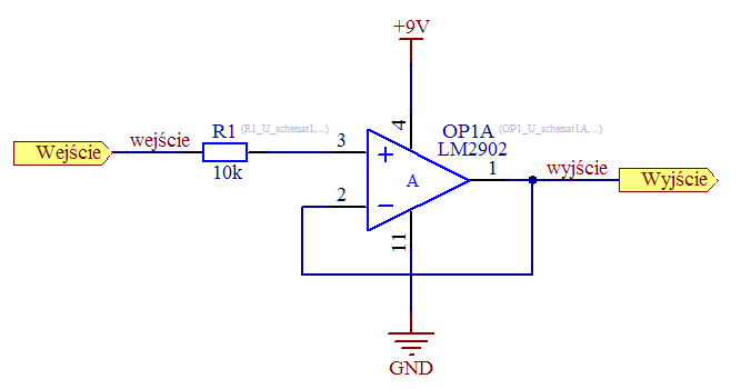

    Mam prosty schemat ze wzmacniaczem operacyjnym

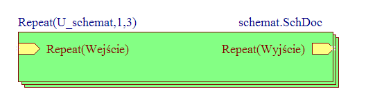

    Powielam go trzykrotnie poleceniem Repeat()
    wpisując odpowiednie polecenie w symbolu arkusza.

    Po wykonaniu polecenia Design -> Update PCB Document...
    Altium pluje trzema scalakami na dokument PCB
    [AD] Projekt wieloarkuszowy i komponenty wieloczęściowe
    Jeden scalak LM2902 zawiera w sobie cztery wzmacniacze operacyjne i nie
    potrzebuję na PCB trzech scalaków. Chcę użyć tylko jednego scalaka i wykorzystać
    trzy komparatory które posiada w swojej strukturze.
    Próbowałem parametryzować symbol arkusza, blokować desygnatory zaznaczając
    ptaszek Locked i niestety nic nie pomaga. Zastanawiam się czy można to zmienić używając
    funkcjonalności z poziomu PCB Pin/Part Swapping ?

    Wydaje mi się, że panowie z AD dobrze to rozwiązali.
    F-cja repeat() tworzy Ci "niezależne" moduły, które później traktujesz jak "czarne pudełka" i tylko podłączasz sygnały we/wy.
    poczytaj sobie: http://wiki.altium.com/display/ADOH/Creating+a+Multi-channel+Design
    Ty potrzebujesz utworzyć jeden schemat z tymi wszystkimi wzmacniaczami operacyjnymi.

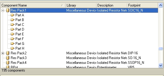

    Rzeczywiście to co napisałem nie działa. Nie wiem tylko czy takie przypisanie części ma sens w odniesieniu do multiroom'ów. W sumie to już nie byłby powtórzone i ewentualnie parametryzowane co do np. wartości elementów kanały, ale coś innego strukturalnie. Myślę, że można utworzyć np. 2 roomy (przy elemencie dwu-częściowym), w których schemat jest identyczny tylko blokujesz w każdym roomie użycie odpowiedniej części układu. A swoją drogą w wolnej chwili zobaczę czy nie można tego jakoś wymusić (ponieważ kompilator "pruje się" w temacie niewykorzystanych elementów :-)) więc system problem zauważa)
    Po tym co otrzymałem jako odpowiedź z Altium wydaje się jednak, że nie jest możliwe uzyskanie funkcjonalności przydzielania kolejnych podczęści w kolejnych kanałach. Oto jaką dostałem odpowiedź:
    That is exactly how multi-channel works, each channel must be a separate wholely independent channel. It is a serious limitation of the multi-channel function, but at it's basic level a logical resolution.
    In order for your form of multi-channel to work, the multi-parts chips that span the channels must not be part of the actual multi-channel. If you are to use them, they must be outside of the channel itself. The rest of the individual/single components can be within the multi-channel.
