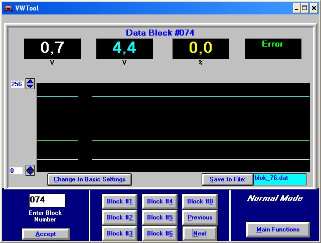

    Swoją drogą próbowałem obserwować bloki danych dla EGR-a w VWTool-u i niestety zarówno na kanale 074 jak i 075 nic nie pokazuje przy uruchomionym silniku (przy odpiętej wtyczce EGR-a to samo):
    Skoda Fabia 1.2 HTP, 2003r - zawór EGR błąd "Open Circuit" Skoda Fabia 1.2 HTP, 2003r - zawór EGR błąd "Open Circuit"
    A tu co powinno być:
    Czyli ECU nie dostaje żadnych informacji z EGR-a lub przynajmniej ich nie zwraca na OBDII.
