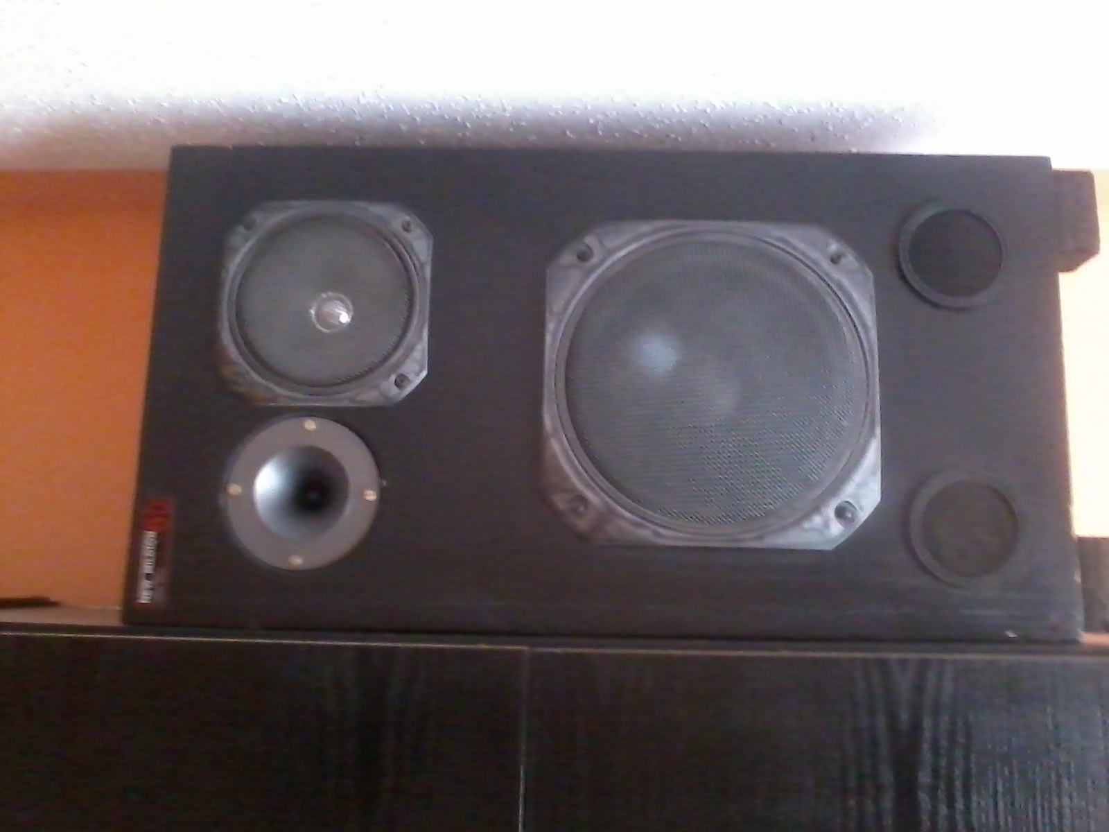

    Mam pytanie dotyczące współpracy wyżej wymienionego zestawu. Czy to ładnie zagra ?. Czy ten Radmor "pociągnie" te głośniki,to znaczy czy jest sens podpinania subwoofera pasywnego wraz z tymi satelitami ?. Bo posiadam również kolumny Mildtona 80 W.Nie jestem jakimś audiofilem,ale od niedawna wróciłem do analogów i posiadam akurat taki zestaw. Przełącznik rodzaju wkładki w Radmorze jak powinienem ustawić ? Do gramofonu mam wkładkę AT91.

    Przepraszam że się źle wyraziłem. Ten subwoofer jest zestawem pasywnego subwoofera wraz z dwoma kolumnami satelitarnymi. Nie chcę podłączać dwóch zestawów kolumn do 5102 wystarczy mi jeden zestaw (para). Pytanie brzmi czy ten zestaw ZGN 120 - 8 - 513 nadaję się do tego Radmora w ogóle. I jeśli się nadaje,to czy ten zestaw będzie lepszy czy też kolumny Mildton 80. Jeśli chodzi o AT 91. Zakładam że jest to wkładka magnetyczna.Mam nadzieje ze teraz wyraziłem się jasno.
    Ten cały zestaw to Sub-sat 1.1.
    Na pewno nie zagra lepiej od Mildtonów. To jest fajny zestaw do komputera i PW3015.

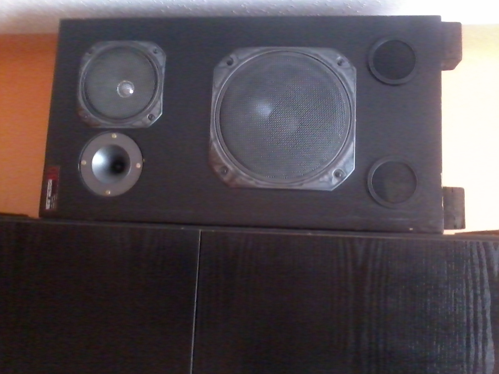

    Po drugie, to co pokazałeś to nie są Mildtony 80.
    To ja już sam nie wiem co to za kolumny- kupiłem je na allegro. wyglądają tak :
    Tonsil ZGN 120 - 8 - 513 i radmor 5102+gramofon tsuba pl 731 czyli Bernard Tonsil ZGN 120 - 8 - 513 i radmor 5102+gramofon tsuba pl 731 czyli Bernard Tonsil ZGN 120 - 8 - 513 i radmor 5102+gramofon tsuba pl 731 czyli Bernard
    wiem tyle ze wszystkie głośniki są tonsilowskie,bo niedawno oddawałem głośniki niskotonowe do regeneracji. Wtedy również wyrzuciłem sparciałą gąbkę i założyłem nową. Głosniki również posiadają zwrotnicę. Jeśli mógłbyś mi podać co to za głośniki sam bym był wdzięczny.Mogę oczywiście podesłać więcej zdjęć również wnętrza i symbole głośników.

    To jest jakieś DIY. Zdjęcia zamieszcza się w inny sposób...
    Głośniki dziwne. Głośnik wysoko-tonowy, to na pewno nie Tonsil.

    Głosnik wysokotonowy to tonsil tubowy taki Tonsil ZGN 120 - 8 - 513 i radmor 5102+gramofon tsuba pl 731 czyli Bernard
    mogę podać symbol to będzie hth p3-8 cath GMBH czyli wersja eksportowa głosnika gdwt 10/80
    pozostałe głośniki to GDn 12/60/4-niskotonowy
    i
    gdm 20/40/10-średniotonowy

    Możliwe, lecz w takim razie to jest składak z nie wiadomo czego. Głośniki dobrane od tak, do zwrotnicy od innych kolumn. Nadziałeś się na bubel. Ile za to dałeś ?
  • #9 11058808
    szybki10
    Na szczęście niewiele bo 70 złotych,ale za regeneracje głośników już 140 za dwa
