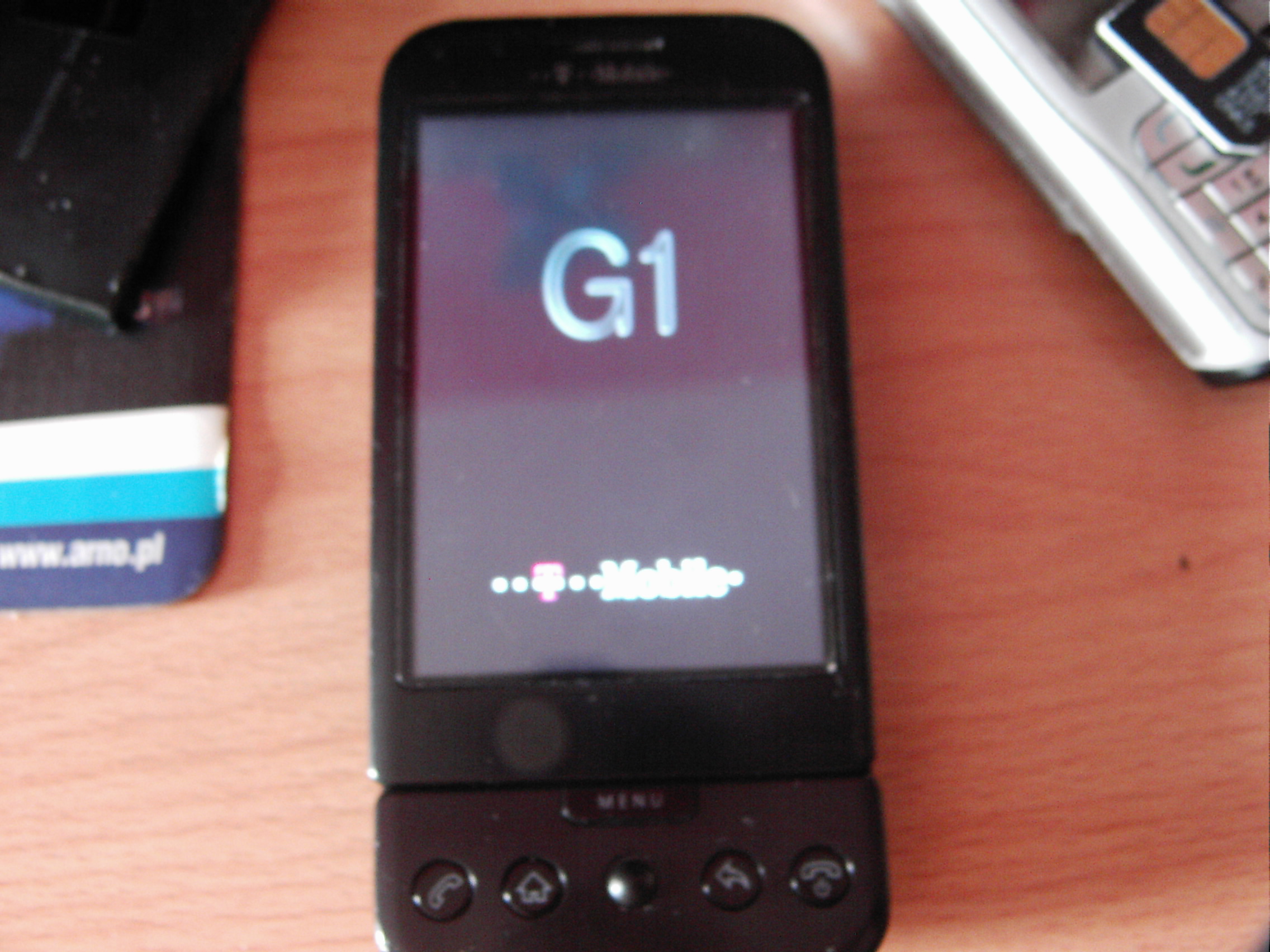

    Witam. Tak jak już wspomniałem w temacie mam problem ponieważ mój telefon HTC G1 [Dream] przy włączaniu stoi na logo i nic nie mogę wejść w recovery ani w bootloader próbowałem zainstalować radio i SPL ale dopiero pod koniec tematu facet napisał, że po wgraniu spl od razu roma trzeba wgrać no i ja tego nie doczytałem i kicha. I Teraz mam takie pytanie co jest bardziej opłacalne wymienić płytę główną
    wspomnę, że chętnie kupie sprawną czy zrobić unbricka i kto by mi to mógł zrobić ponieważ w okolicy niemam nikogo takiego ani też się na tym zabardzo sam nie znam.

    Naprawa boota via jtag, bardzo ladnie z tym modelem radzi sobie ORT.

  • #9 11061793
    Domek_
    Niestety to jest brick całkowity nic nie można ani recovery ani bota więc odpata metoda tych typów tylko przez jtag unbrick ale musiał bym się na tym znać i mieć odpowiednie urządzenia do tego.
