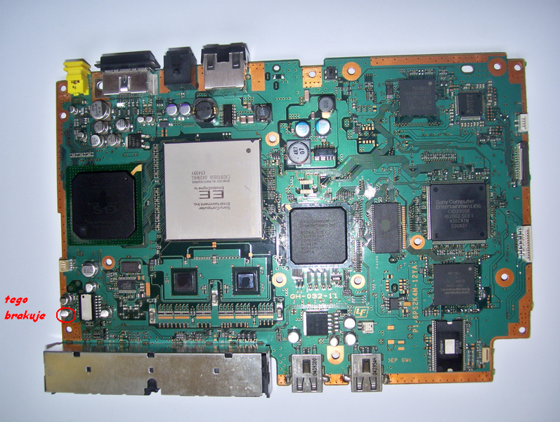

Mam problem. Zakupiłem konsolę PS2 Slim model SCPH-75003. Podobno konsola sprawna. Co ciekawe nigdy nie rozkręcana (była nienaruszona plomba gwarancyjna SONY). Niestety nie posiadam do niej zasilacza. Postanowiłem sprawdzić jednak na zasilaczu ze starszego "PSone".
Parametry zasilacza - 7,5V 2.0A
Parametry potrzebne konsoli - 8,5V 5,3A
Jedyna reakcja jaką otrzymałem, to zapalenie się czerwonej diody power. Przy próbie uruchomienia konsoli dioda gaśnie i po chwili znów się zapala na czerwono...
Przypomniałem sobie, że w szafie mam starego PS2 Slim (SCPH-70004), który nie ma połowy części (brak wentylatora, oraz całego mechanizmu lasera, brak włącznika). Wsadziłem do niego włącznik z tamtej konsoli i również podłączyłem to pod zasilacz od PSone. Co ciekawe ta konsolka bez problemu się uruchomiła... Potem przełożyłem resztę części (wentylator, cały mechanizm lasera) i konsola wciąż odpala. Natomiast tamta (SCPH-75003) jest teraz "goła" (nie ma wentylatora itp.) lecz wciąż reakcja jest ta sama :/
Dodam iż płyta główna w konsoli SCPH-70004 (czyli ta co się uruchamia) nie ma jednego kondensatora (oznaczenie "25RA 100 4V" lub "252A 100 4V", nie jestem w stanie doczytać, bo kondensatorek jest malutki). Obok jest drugi taki sam kondensator (sprawny). Wspomnę też że konsola SCPH-70004 działa prawidłowo, jednakże gdy wsadzę płytę z grą to gdy zostanie odczytana (kilka sek po zamknięciu klapki CD) to konsola wyłącza się.
W związku z tym mam kilka pytań:
1. Czy wyłączanie się konsoli spowodowane jest za słabym zasilaczem? Czy może ma z tym coś wspólnego brak kondensatora? A może to wina lasera? Bowiem oryginalnie w 70003 zamontowany był laser jednoosiowy, a teraz umieściłem tam laser dwuosiowy.
2. Jaki może być powód nie uruchamiania się konsoli SCPH-75003 ??
3. Czy jeśli użyję zasilacza od PS2 Slim w konsoli SCPH-70004 to wszystko powinno działać? I czy z powodu braku kondensatora mogą wyniknąć jakieś dalsze problemy? Bo dla przykładu w PC mam jeden kondensator uszkodzony a mimo to wszystko działa poprawnie.
Z góry dziękuje za pomoc i przepraszam za brak zdjęć (padły baterie w cyfrówce). Postaram się znaleźć jakiś schemat w internecie i zaznaczę na nim miejsce w którym brakuje kondensatora.
EDIT:
Dodaję zdjęcie (z netu) na którym zaznaczyłem brakujący kondensator:
