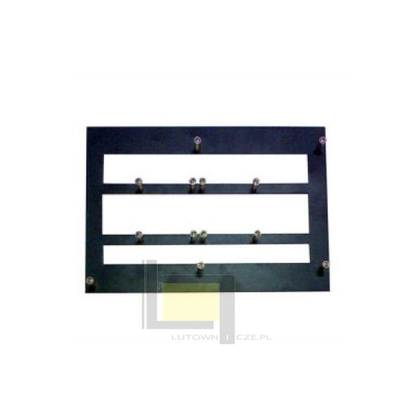

    Można zdjąć GPU, przykręcić płytę w ramkę do reballingu i podgrzać całą płytę kilka razy do 150 stopni. Laminat powinien wyprostować się, ale musisz raczej już wstawić nowy GPU.
  • #9 11067785
    woofeer
    Przykręcić płytę w ramkę do reballingu? Mowa o ramce do stawiania kulek na układach BGA?
  • #10 11068523
    baloon 360
    Tak wygląda ramka do płyty głównej .
    Xbox 360 - Jak naprawić błąd E74 po przerwanej aktualizacji z pendrive?
