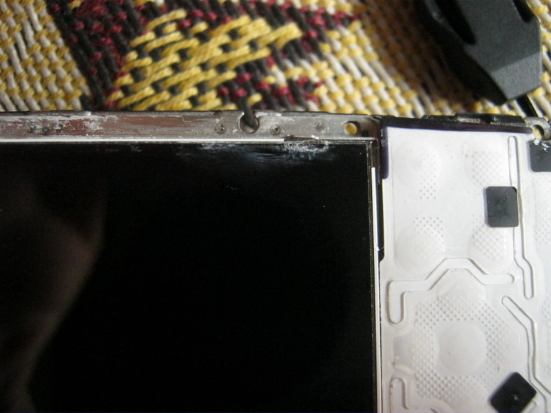

    Mam problem, w moim telefonie na wyświetlaczu znajduje się trochę super glue i nie wiem jak się tego pozbyć, może wy wiecie jak sobie z tym poradzić.

    Super glue, cyjanopan i temu podobne wynalazki rozpuszczają się w acetonie, ale wyświetlacz może niewytrzymać kontaktu z nim. Raczej wyświetlacz do wymiany, wątpie żeby dało rade coś z tym zrobić.

    Możesz podjąć próbę usunięcia grudek kleju mechanicznie. Potem wypolerować szybkę wyświetlacza.

    super glue znajduje się na wyświetlaczu w nokii e75 (kleiłem obudowę w nim i niechcący klej znalazł się na wyświetlaczu) dużo jego nie ma, tylko troche w rogu i nie wiem czy jak ten klej jest na wyświetlaczu to może się coś stać czy nic?

    Pasta polerska do wyświetlaczy i miękka ściereczka lub tzw. baranek polerski.
    Jeśli klej nie jest w polu roboczym wyświetlacza to lepiej go nie ruszać za bardzo, bo można narobić szkód.

    Dodałem zdjęcie jak to wygląda

    Spróbuj zdrapać klej czymś tylko mocno nie naciskaj wyświetlacza bo pęknie.
