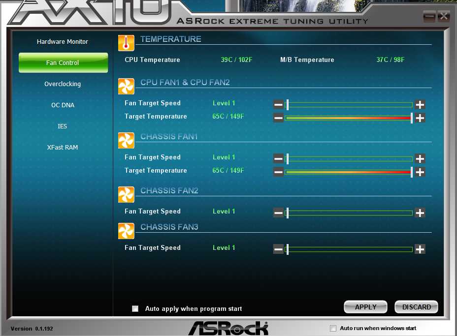

    Od kilku dni mam właśnie tą płytę oraz I5 3570K. Chłodzenie to Noctua NH-C14 z pastą Zalman STG2.
    BIOS płyty uaktualniłem z wersji 1.2 do wersji 1.7.
    Chłodzenie posiada dwa wentylatory z wtyczką 3-pin. Wpięte do gniazd CPU_FAN1 i CPU_FAN2. Próbowałem różnych ustawień w BIOSie oraz w dołączonym programie, ale praktycznie regulacji obrotów nie ma. Wcześniej chłodzenie chodziło na płycie Asusa i procesorze Phenom II x4 i regulacja tam była.
    Kolejna rzecz to odczyt temperatura w programie Asrock extreme Tuning Utility. Podczas średniego stałego obciążenia temperaturę pokazuje 50°C, za chwilę 44, zaraz 51, po chwili 46. Wyłączam daną aplikację, która obciąża i od razu 38°C.
    Nie był to tani zestaw, a już takie kłopoty na początku.
    Asrock Z77 Extreme 6 - regulacja obrotów / odczyt temperatury. Asrock Z77 Extreme 6 - regulacja obrotów / odczyt temperatury.
    Da się coś z tym zrobić, czy muszę dokupić osobny kontroler do wentylatorów?

    Jeżeli chcesz mieć regulację RPM to jedyne ustawienie w biosie to Automatic Mode. Na Full On będą obroty maksymalne. Z tym że automatyka może działać tylko dla wentylatorów z PWM. Jeżeli masz wentylator z czterema przewodami to na próbę podłącz do CPU_Fan2 i sprawdź. Jeżeli będzie działać prawidłowo to pozostaje wymienić wentylatory na chłodzeniu.

    Na BOXowym działa.
    Wpadłem na pomysł, by nie zmieniać wentylatorów i mieć sterowanie PWM.
    Gniazdo na płycie to: plus, minus, odczyt obrotów, PWM.
    Teraz pytanie: Czy zastosowanie tranzystora NPN z opornikiem na bazie włączonego pomiędzy + płyty, a + wentylatora spełni swoje zadanie?
    Nie uśmiecha mi się wydawać 150-180zł na 3 wentylatory z PWM.

    Problem rozwiązany częściowo. Dwa wentylatory równolegle włączone w CPUFAN2 (3 pinowe), wentylator obudowy z obniżonym napięciem na 4 diodach włączony do CHAFAN2. Hałasu już nie ma. Obroty chłodzenia procesora wrastają po przekroczeniu 65st.
    W innych gniazdach takiej regulacji nie było lub była zbyt mała.
